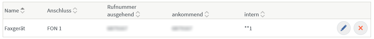

Ja ich sende das Fax natürlich am Gerät selbst. Papier in den Einzug, Nummer wählen und abschicken. Es wählt, bekommt eine Besetztzeichen und legt auf. Das Faxgerät ist wie gesagt mit RJ11 an FON1 des Repeaters angeschlossen. Der Repeater ist im Mesh und hat natürlich Internetzugang.
Das Faxgerät ist als solches auch in der Fritzbox entsprechend eingestellt:
