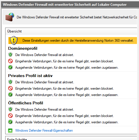

Ich hab den Norton. Aber auch ohne ist es nicht anders...

Leider nein - das war schon zu Beginn meine erste Vermutung. Auch die komplett abgeschaltene Firwell und Virenschutz brachten leider keinen Erfolg.

Und Zecken wie Norton 360 kann man meist gar nicht vollständig ausschalten, da hilft nur Deinstallieren.
Ich vermute das der Dienst für Scan2PC unter W11 verzögert startet. Und er ist wohl von Netzwerkdiensten abhängig. Das darf unter Windows durchaus Minuten dauern.
Ich würde dennoch das Norton restlos kicken. Zusätzliche Fehlerquelle.
Reaktionen: Sizco, redjack1000 und qiller
Das Problem ist auch ohne Norton so!
