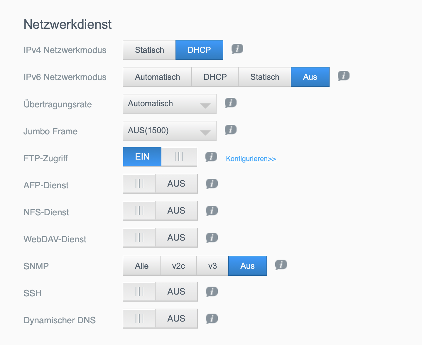

Ich bin jetzt auf ein NAS-System (WD My Cloud EX2 Ultra) umgestiegen. Das Scannen via FTP funktioniert problemlos. Dazu hätte ich zwei Fragen:
1) Wie sicher ist Eurer Einschätzung nach das Scannen via FTP an das NAS-System im Heimnetzwerk?
2) Was ist Eurer Meinung nach die sicherste Variante zur Übertragung (Möglichkeiten im angehängten Bild), vielen Dank.
Sicher genug. Ist zwar unverschlüsselt (daher nix für Übertragung übers Internet), aber wir befinden uns hier in einem flachen Heimnetz.
Wobei du hier auch einfach SMB nutzen kannst und nicht extra FTP hernehmen musst.
Reaktionen: Raijin
es ist halt die Frage, was du genau erreichen möchtest?!?
bei "nackten" ftp werden die Daten (inkl. login/password!) unverschlüsselt übertragen, prinzipiell nicht gut...
wobei ich das alles "etwas anders" einschätze, als viele "Experten" die sich hier üblicherweise tummeln und bei unverschlüsselt, ftp, telnet usw. sofort aufschreien ;)
I.d.R. handelt es sich ja um ein geswitchtes Netzwerk. Ohne weitere Tricks, die normalerweise physikalische Umbauten erfordern, kommst du ja so einfach gar nicht an die Datenpakete ran, die für einen anderen Adressaten bestimmt sind und somit an einem anderen Switch Port landen. D.h. die laufen unverschlüsselt zwischen Scanner und NAS durch die Patchkabel und den Switch, aber dein PC "sieht" die gar nicht. Selbst wenn darauf jemand einen Sniffer installieren würde, könnte er die Daten gar nicht abgreifen.
Es sei denn es handelt sich um Broadcasts und da sind wir bei der obersten Einstellung: DHCP!
die ist viel kritischer als unverschlüsselte Passworte (an die man eben gar nicht so leicht ran kommt, s.o.).
darüber könnte nämlich jeder, der es irgendwie schafft einen DHCP Server in deinem Netz zu installieren (das muss ja nicht "physikalisch" sein, es reicht ja eine Software auf einem x-beliebigen Gerät), der schneller antwortet als der echte, dem Scanner ein gefaktes Netzwerk Profil unterjubeln. DNS Antworten entsprechend modifizieren und schon sendet der die Daten "freiwillig" an einen beliebigen Server, sogar außerhalb deines Netzwerkes.

Unverschlüsseltes FTP ist im Heimnetz kein allzu großes Problem. Um dort anzugreifen, muss sich der Eindringling bereits im Netzwerk befinden und dann kann er sowieso beliebig viel Unfug treiben...
Bei nacktem FTP muss man nur beachten, dass man es auf keinen Fall über Portweiterleitungen aus dem Internet erreichbar machen darf! Selbst der Login erfolgt nämlich unverschlüsselt und in Klartext. Nutzt man FTP nur lokal im Heimnetzwerk und nur für den Scanner, ist es halb so wild. Das komplette NAS würde ich aber nicht mit FTP bedienen, sondern wirklich nur den Scan-Ordner.
Reaktionen: t-6
bei IT Sicherheit ist es halt wie bei einer "stinknormalen" Kette auch: ausschließlich das schwächste Glied bestimmt die Gesamtbelastbarkeit!
ein 32 stelliges Passwort aus dem gesamten Zeichensatz nutzt gar nichts, wenn der Gast Account ohne PWD auch den Ordner lesen kann ;)
