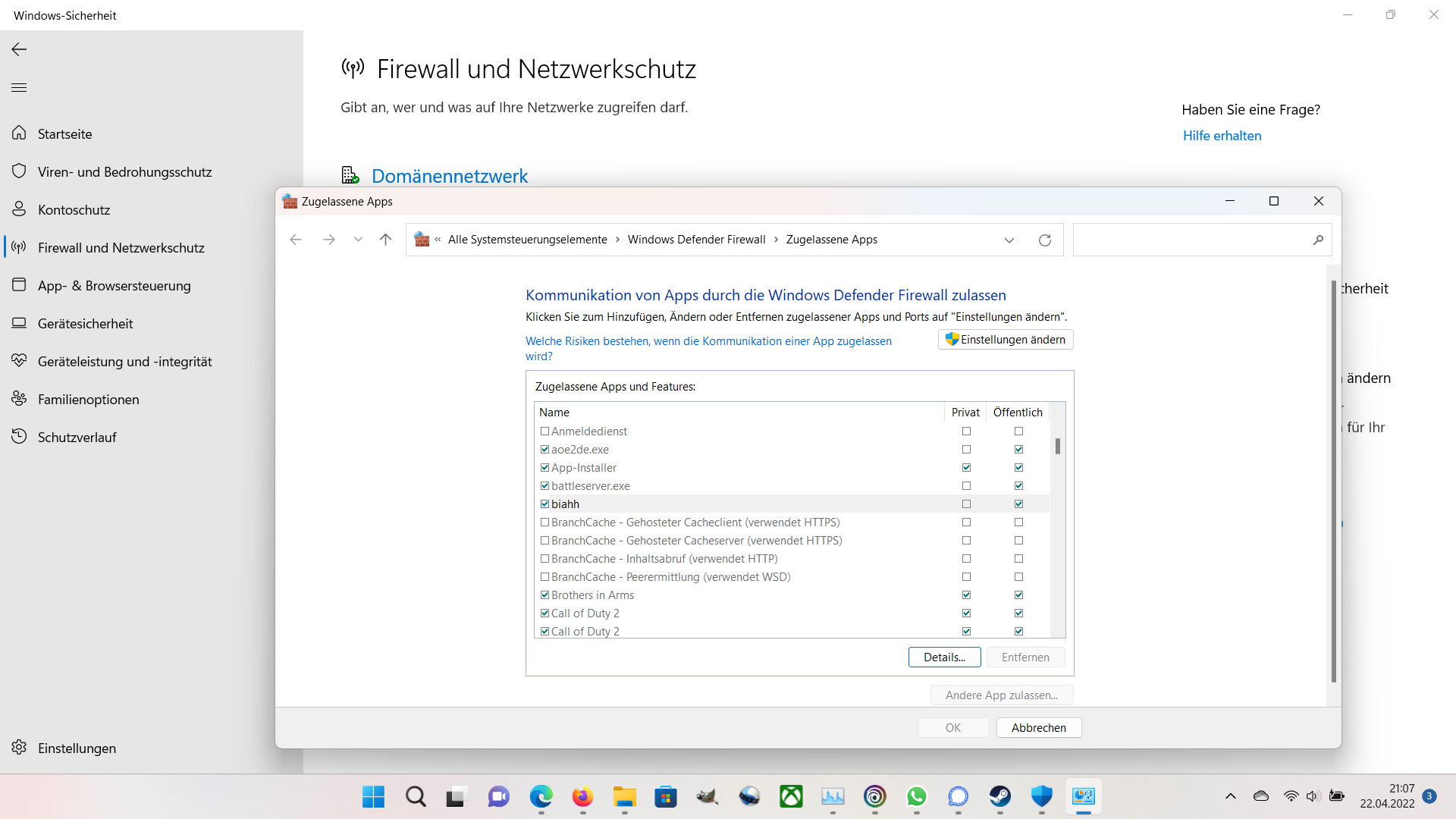

Ja, im zweiten Screenshot sieht man das teilweise.
biahh.exe, uplay32.dll und ntdll.dll sind alle vorhanden.
Und, ich bin der Meinung, dass das Spiel auch in der Firewall freigeschaltet ist.
PS nach dem ersten Start konnte ich es erstmal reparieren lassen. Eine Neuinstallation hat auch keine Abhilfe gebracht
