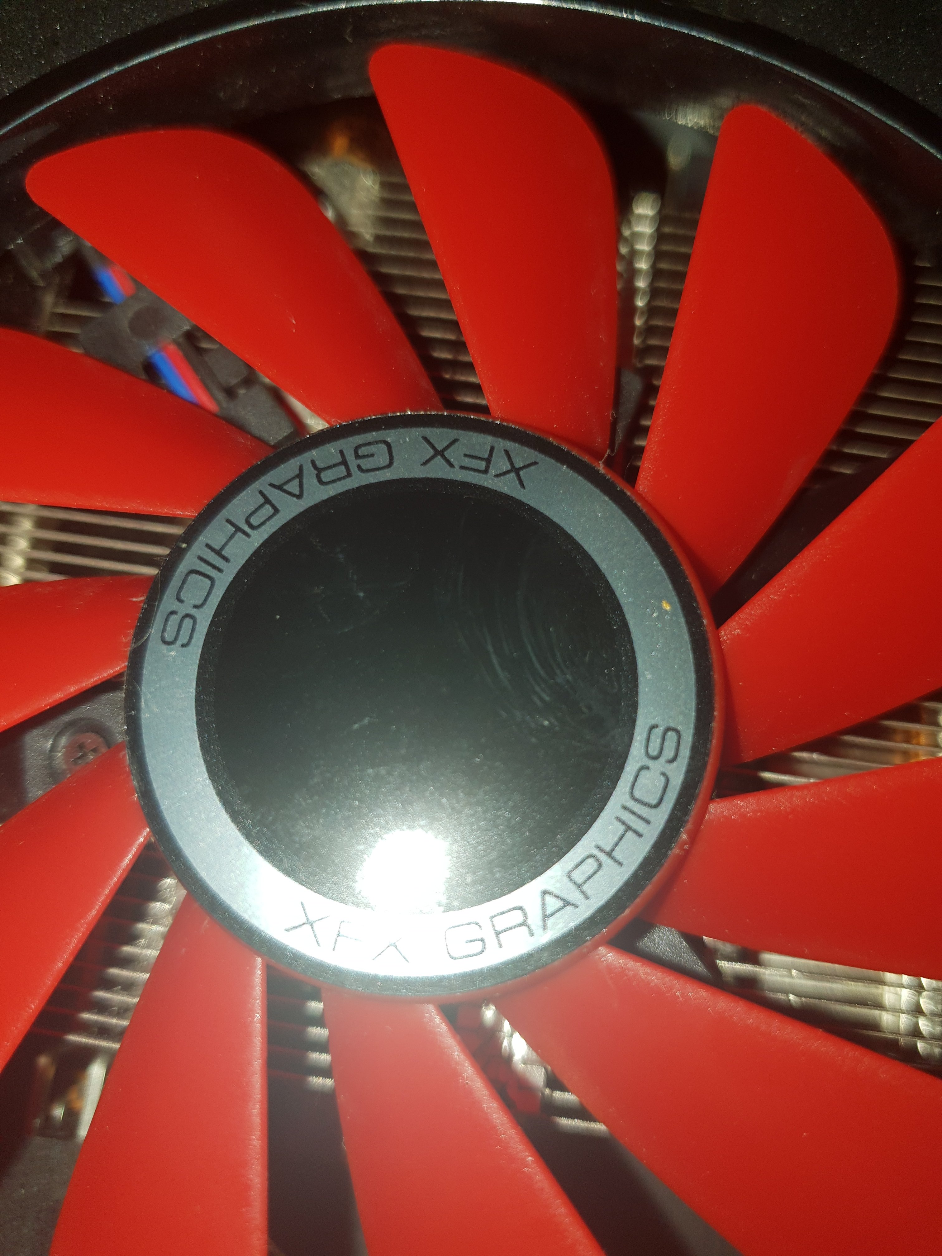

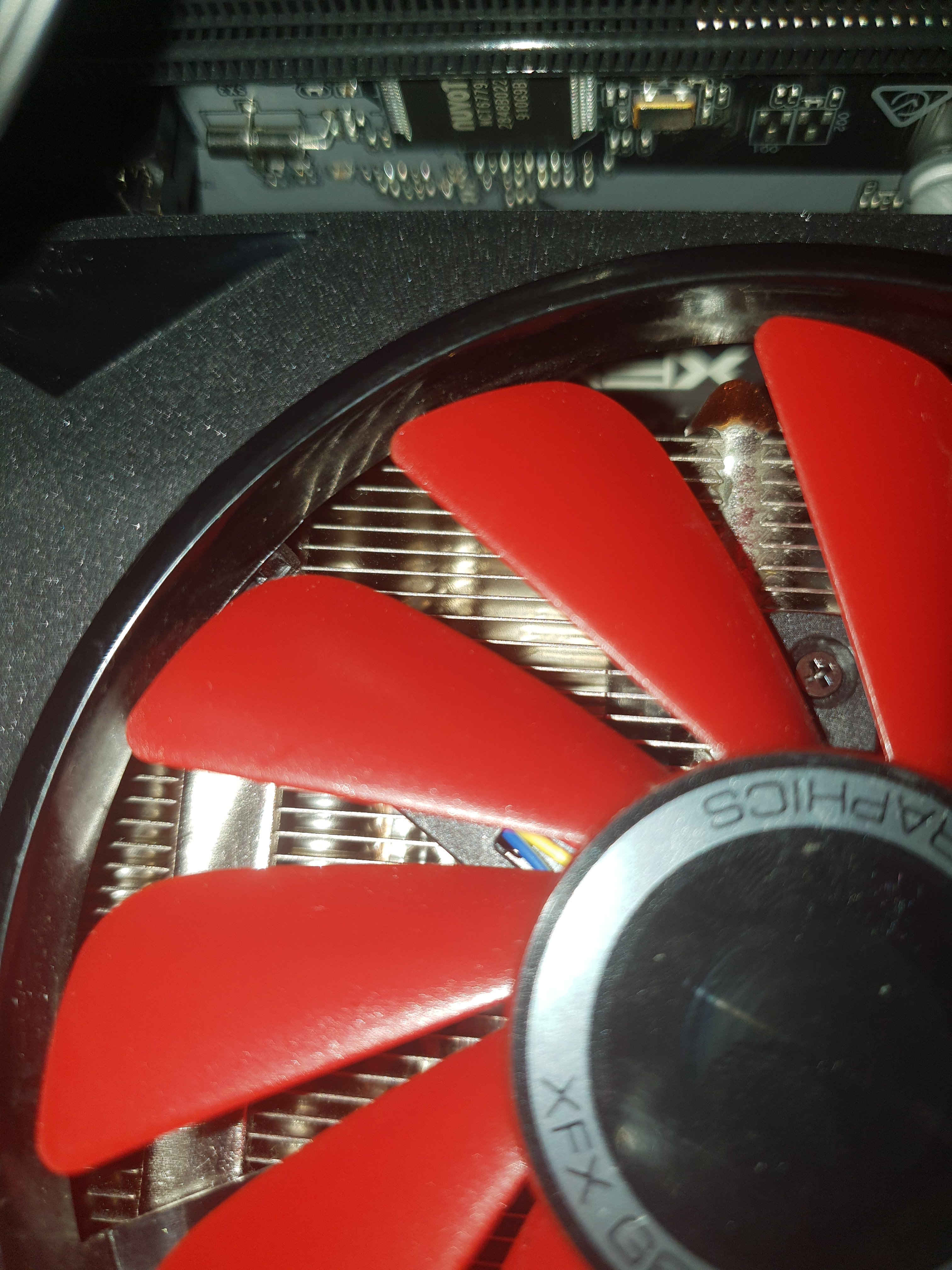

Das einzige bei den Lüfter ist das diese Kabel da hängen Lüfter drehen nach selbst Drehung reubfrei ohne dran zu kommen
Also den Seitendeckel sollte man dafür schon mal öffnen...gg^^
Da dreht wohl ein Lüfter volle Drehzahl, hört sich jedenfalls so an!? Mit afterburner mal checken...

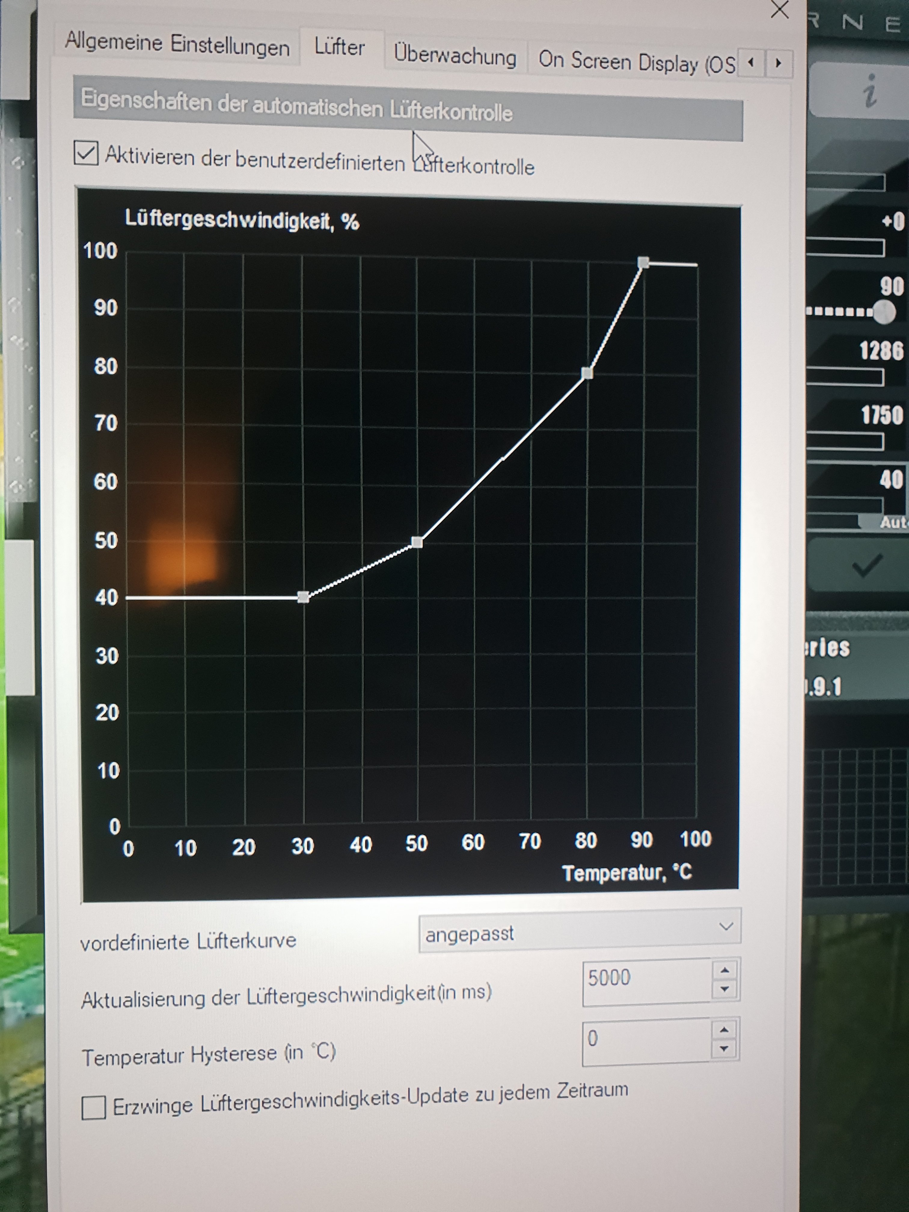

Und wenn du 60 Grad einstellst, drehen die Lüfter voll auf wenn das überschritten wird, daran wird es wohl liegen. Die Lüfterkurve mal nach oben anpassen und checken!
So steht sie Lüfterkurve Dr Boom
Wenn es einer der Lüfter ist, dann vorsichtig im Betrieb mit dem Finger anfassen, dass es ganz leicht schleift - hierbei ändert sich die Frequenz wenn es der Lüfter war.
Lüfterkurve sieht gut aus soweit... Ansonsten wie JohnStorm schreibt mit einem Finger in der Mitte des Lüfters mal vorsichtig abwürgen und checken ob es überaupt die GraKa Lüfter sind.
