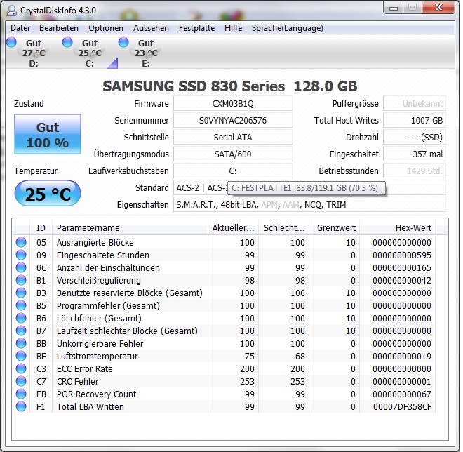

werde jetzt nochmal die ssd von samsung überprüfen lassen glaube nicht das da viel neues rauskommt :( firmenware is neuste drauf
das ist von der ssd ... kann man was auffälliges sehen oder welches programm solte ich da am besten nutzen ?
