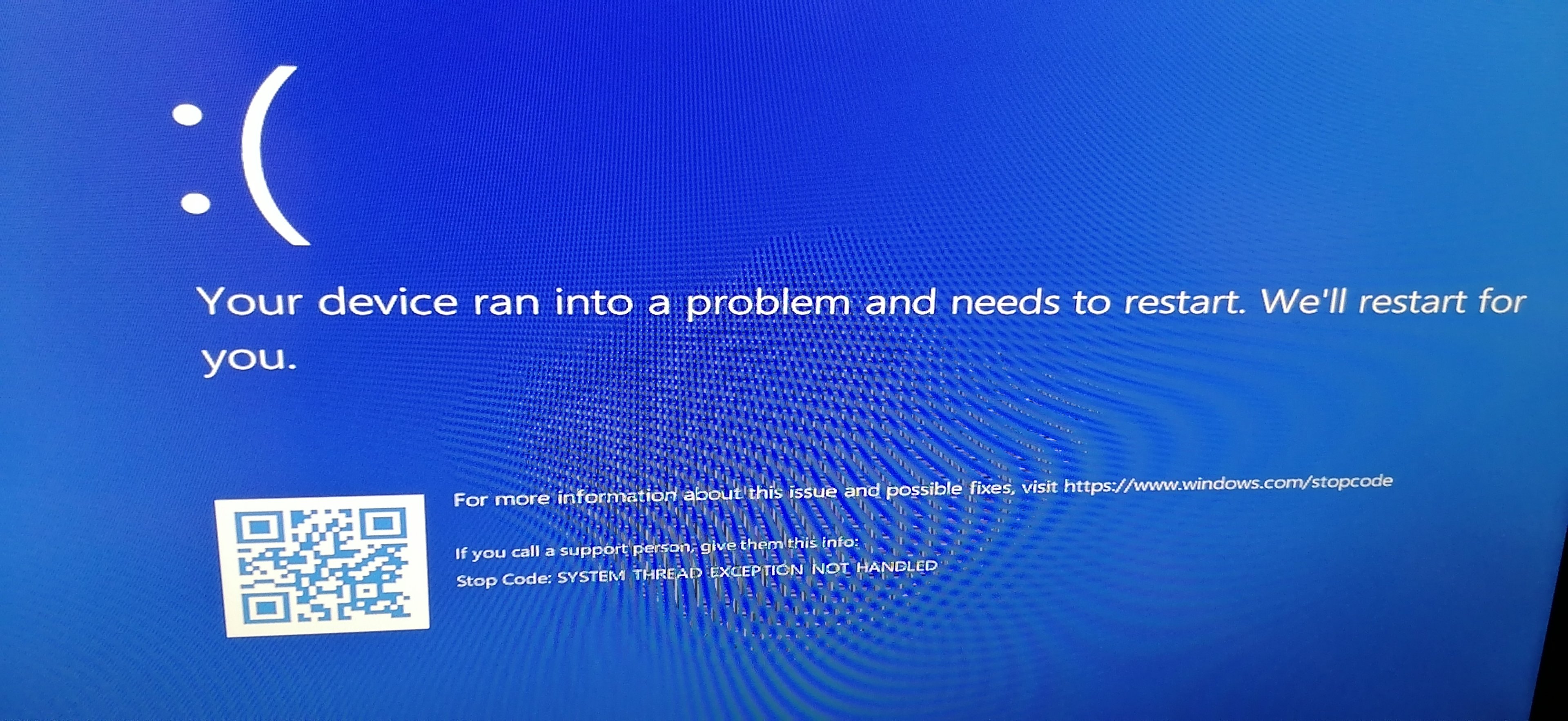

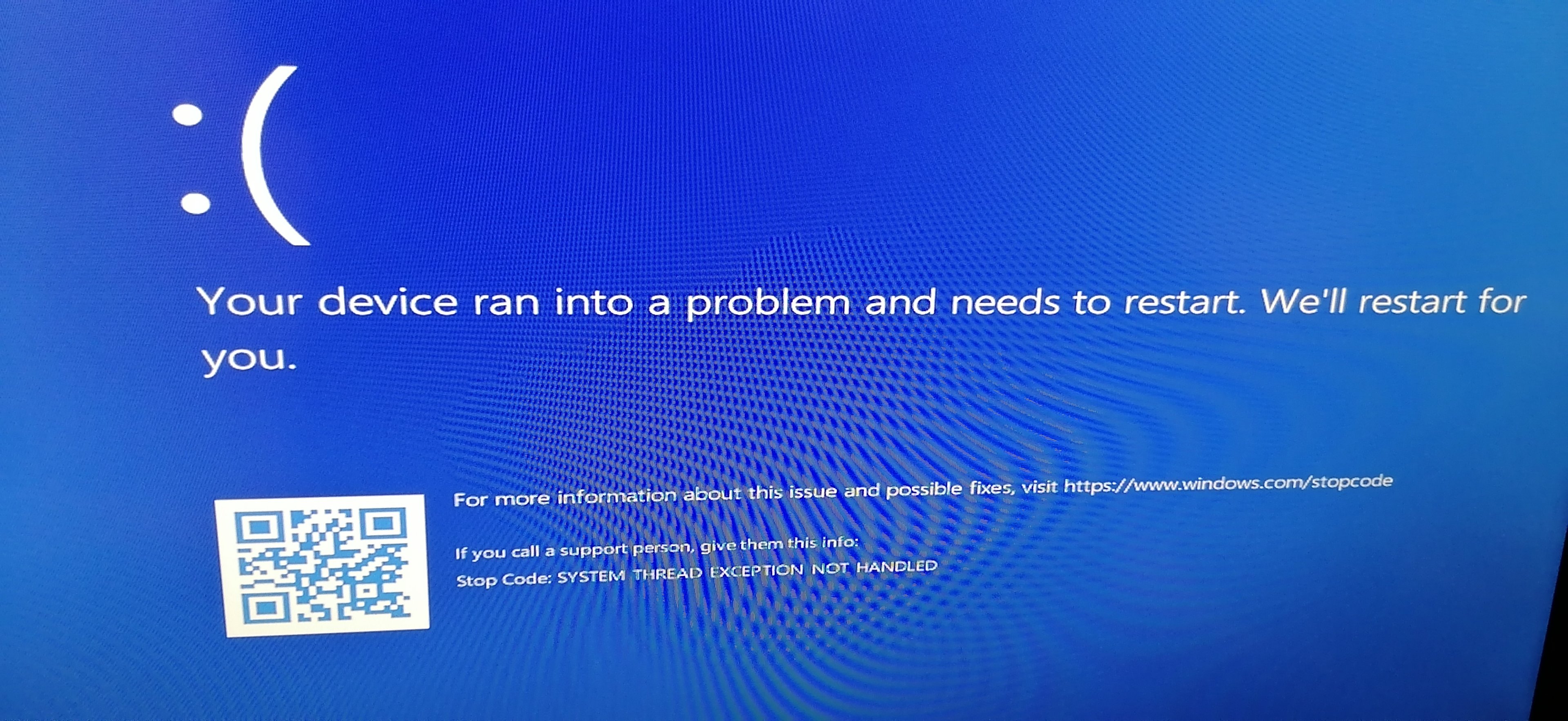

mein Windows 11 Pro ist mit dem BSOD (Stop-Code) abgestürzt und in einer Schleife hängengeblieben (wiederholt sich immer wieder bis es irgendwann auf dem blauen Bildschirm stecken bleibt):
Your device ran into a problem and needs a restart. We'll restart for you
Stop Code: immer andere Fehlermeldungen

Beim Start mit dem Windows-USB-Boot-Stick kommt immer wieder der Blue Screen of Death (Stop-Code) und ich komme nicht auf das Installationsmenu von Windows.
Hat jemand eine Idee, wie ich trotz BSOD die Neuinstallation vom USB-Boot-Stick starten kann?
Wieso kommt der Blue Screen of Death immer noch, obwohl kein Windows mehr auf der Festplatte installiert ist und das Bios auf Werkeinstellungen läuft, wo ist diese Information noch gespeichert?

Der Blue Screen kommt aber auch ohne eingesetzte Festplatte,
bitte mal ein Foto reinstellen! Sind noch weitere Laufwerke im PC?

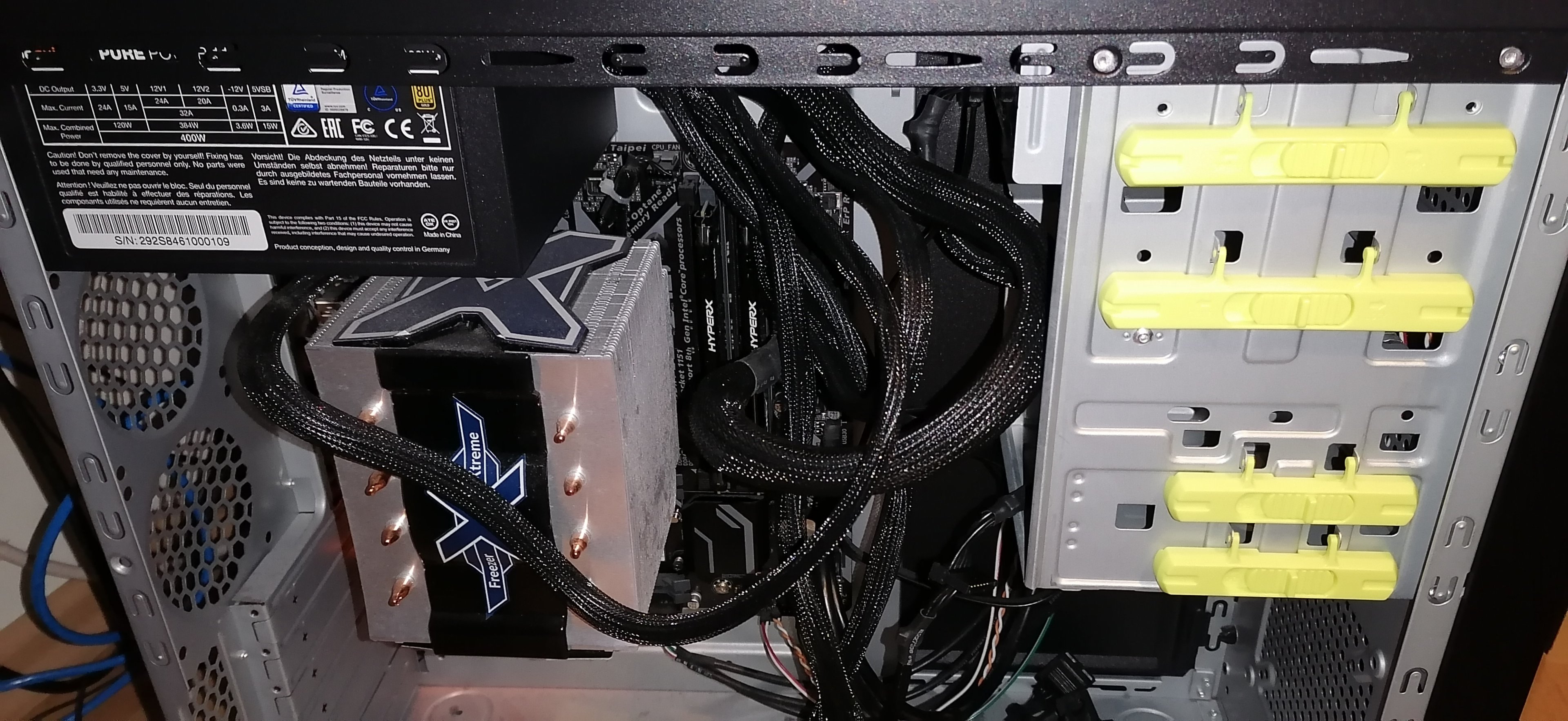

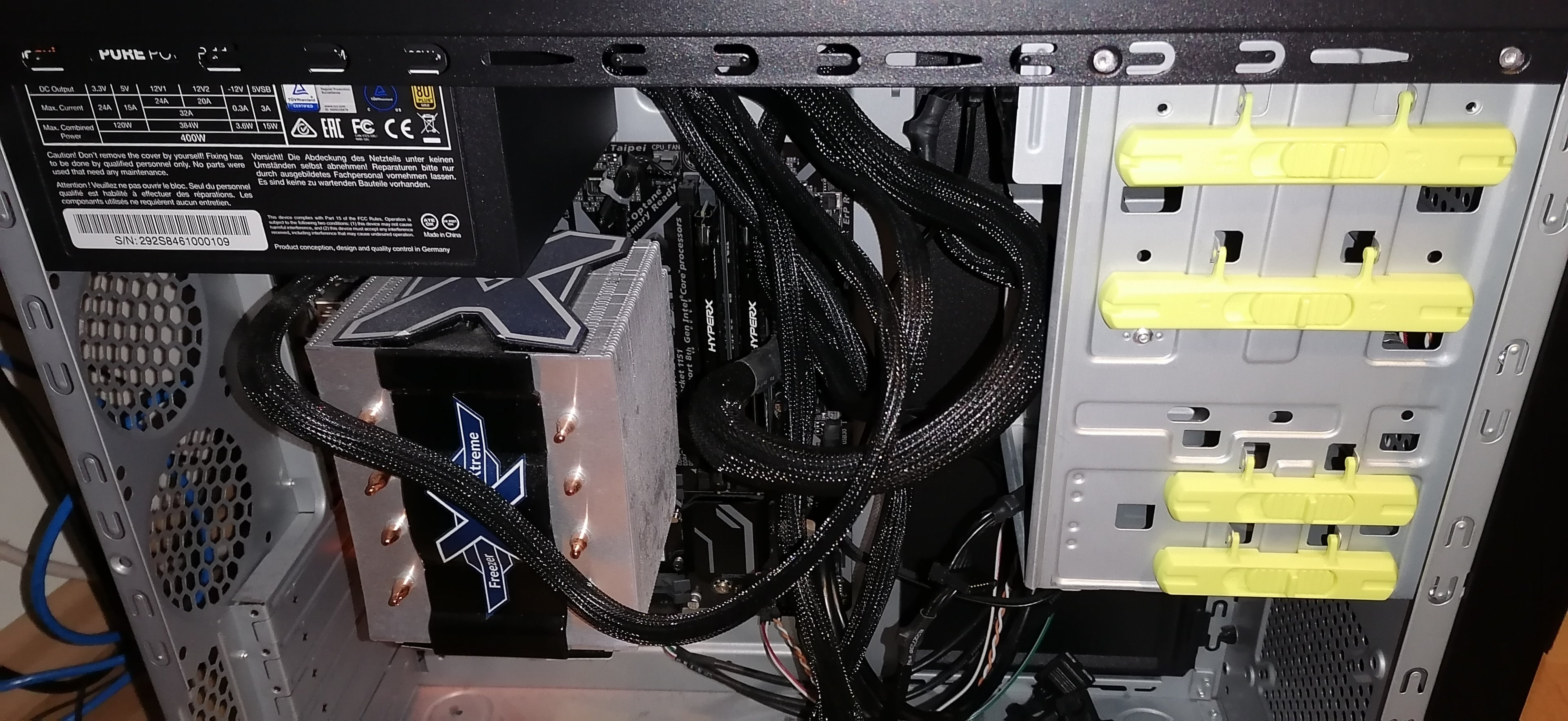

Dieser blaue Bildschirm verfolgt mich seit Tagen...
Windows ist wohl unzerstörbar... ohne Festplatte, ohne Windows und auch die Fehlermeldung ist noch nach dem Bios-Werkseinstellungen da.
Anbei auch ein Bild vom (leeren) PC. (aktuell ist nur ein DVD-Laufwerk ans Mainboard angeschlossen)
Das Testen der 32 GB RAM habe ich schon gestern durchgeführt (hat eine Stunde gedauert).
