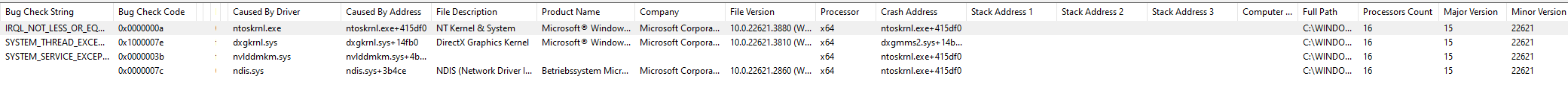

Anbei ein Screenshot von dem Blue Screen Viewer Log, das der PC wieder zurückgesetzt wurde und erst eine Woche alt ist, habe ich nur die letzten 4 BSOD im Log, ich hoffe ihr könnt mir helfen.

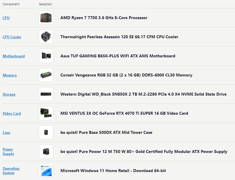

Hier sind die Komponenten, aus welchen mein PC momentan besteht, wie gesagt den RAM habe ich ausgetauscht, weil ich erst dachte, dass dessen Hardware kaputt sei, aufgrund der D-RAM leuchte auf meinem Motherboard, wenn ein Blue Screen kam.

Stelle doch mal dem Ram auf den Standardprofil (4800) im Bios. Hast du mal auch ein Biosupdate gemacht?

Warum stellst Du die Hardware nicht hier vor? Ein Capture will ich zum anschauen nicht lösen! Stell Deine HW auf die Defaults und teste erneut.

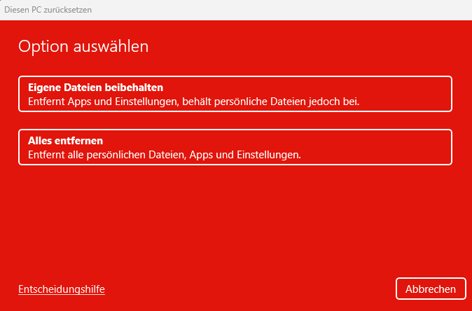

Auch mal Windows frisch installiert, anstatt es nur zurückzusetzen?
Reaktionen: Regenbogenelch und FR3DI
Was ist der Unterschied? Ich habe immer Alles entfernen ausgewählt, aber du meinst mit frisch installieren bestimmt was anderes?
Der Unterschied ist, dass bei allem Entfernen die Daten so zurückgesetzt werden, wie sie bei der Installation aufgesetzt. Wenn du also eine korrupte Installation hast - was durch RAM-Fehler durchaus im Rahmen der Möglich wäre - bleiben diese Fehler oftmals so bestehen. Wenn du den Stick frisch erstellst und somit das System plättest und komplett frisch installierst, ist es unwahrscheinlich, dass Dateifehler übernommen werden (außer der Stick hat dann auch wieder einen Schaden).
Reaktionen: goldeye, Regenbogenelch und FR3DI
Alles entfernen ist völlig ok.
Ich seh such keinen Sinn bei Software den Fehler suchen zu müssen.
Das habe ich bei einem guten Freund auch 1 Jahr lang gedacht. Der hat immer wieder zurückgesetzt mit alle Dateien entfernen, mir aber immer nur erzählt er habe Windows neu gemacht. Nach gut nem Jahr bin ich hin, hab meine Windows Version draufgespielt, seitdem rennt die Kiste wie ne eins. Manchmal ist es einfach die Iso die ggf. irgend nen Fehler hatte. Anders konnte ich es mir auch nicht erklären. Da man nun eh schon Tagelang rumdoktert würd ich das auf jedenfall mal in Erwägung ziehen. Schaden kann es jedenfalls nicht. In der Welt der Technik gibt es die kuriosesten Fehler.
Ich glaube hier jedoch auch an ein Problem mit dem RAM, oder der Controller kriegt die gewünschten OC Settings nicht hin. Was halt zu prüfen wäre wenn man sie default setzt.

Moin, wenn du dein System zurückstellst, benutzt Windows 11 immer die Treiber, die du bereits im System hast, damit du die nicht neu installieren musst.
Wie hier schon geschrieben wurde Windows 11 neu aufsetzen und dafür eine aktuelle Iso herunterladen und auf USB -Stick mit der MS eigenen Software erstellen.

Es sind auch DirectX und GPU-Treiberfehler dabei. Wenn mit RAM tausch und kompletter Neuinstallation das Problem weiter bestehen bleibt, bau mal die GPU aus und teste den Rechner ein paar Tage mit der iGPU vom Ryzen, obs dann weg ist.
Reaktionen: Regenbogenelch und Tanzmusikus

Danke für die Zahlreichen Antworten, ich habe die beiden RAM Sticks mit memtest86 geprüft, bei beiden wurde kein Fehler gefunden.
Als ich den Computer nach dem Test neu gestartet habe, habe ich sofort wieder einen Bluescreen bekommen mit der Meldung "BUGCODE_NDIS_DRIVER".
Da der RAM anscheinend in Ordnung ist, was wäre mein nächster Schritt das Problem zu identifizieren?
