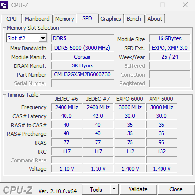

Diese Meldung hat nichts mit dem BSOD zu tuen, aber die hatte ich eben von meinen RAM Einstellungstool ICUE, bekommen. Sollte ich mir deshalb Gedanken machen?
Reaktionen: Gravlens
ok, der RAM läuft auf 4800MT/s also ohne aktiviertes EXPO oder XMP. Komisch warum das Programm da eine Warnung ausgibt.
Vielleicht kommt die Software nicht damit klar das der Speicher beides hat? Wobei ich damit keinerlei Erfahrungswerte habe, mein RAM hat nur XMP.^^
