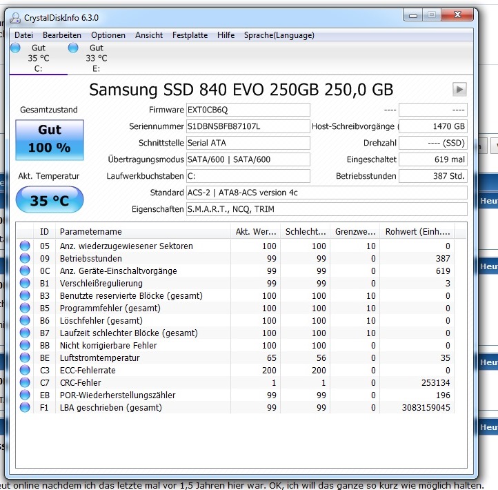

Hi,
probier mal einen anderen SATA-Port, wenn du das Kabel schon getauscht hast. 252944 CRC-Fehler deuten auf Kommunikationsschwierigkeiten zwischen SSD und Controller hin. Evtl. ist ein SATA-Port defekt.
Edit: jetzt sind es sogar schon mehr CRC-Fehler.
