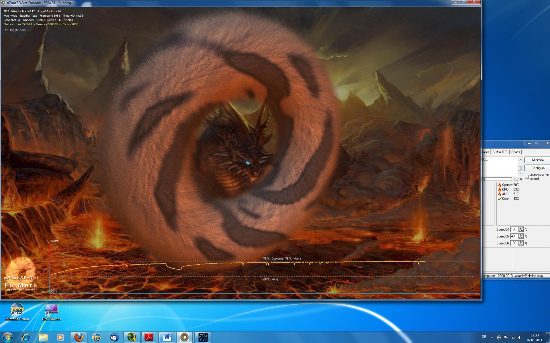

Lasse grad mal nen bisschen Furmark laufen
Dieses große Absenkung der Temperatur anfangs war weil ich Furmark kurz minimieren musste.
Diese vielen kleinen Zacken sind jeweils Systemfreezes
Wenn ich zocke wäre das System schon gecrashed in diesem Zeitraum

überwache mal mit HWMonitor deine hardware, vielleicht ist es ein termisches Problem.
Lüfter CPU bzw. GPU orig. oder Zubehör?
Alchemy?
Ist ne Sapphire Radeon HD 5670 mit original Kühler
Cpu Kühler ist nen Arctic Freezer Pro aber wie man auf dem Screenshot ja sieht wird die CPU nicht besonders heiss...

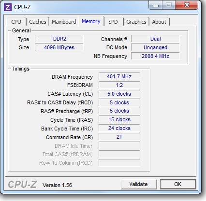

Habe mal die timings meines RAM angehängt, war doch mit MA-Timing gemeint oder ?
Das sollte noch reichen - könnte aber trotzdem das Problem sein - es läuft immer am Limit -
stell im BIOS "MA-Timing" um - auf "2T" direkt einstellen -
EDIT: "DRIVER_IRQL_NOT_LESS_OR_EQUAL" weist auf Speicherfehler hin - deshalb "2T" direkt einstellen - bei "auto" stellt das BIOS hier "1T" ein - siehe Handbuch -
dann überwache mal deine CPU. Die Temp deiner GPU ist normal.

Hab jetzt MA-Timings auf 2T gestellt, teste mal eben

Ja. Windows wurde auch in dem Modus installiert.
Vorher hatte ich es per Reg-Mod darauf umgestellt aber seitdem hab ich nochmal Formatiert wegen der Crashes
Edit: Grad wieder BSOD mit MA-Timings 2T
