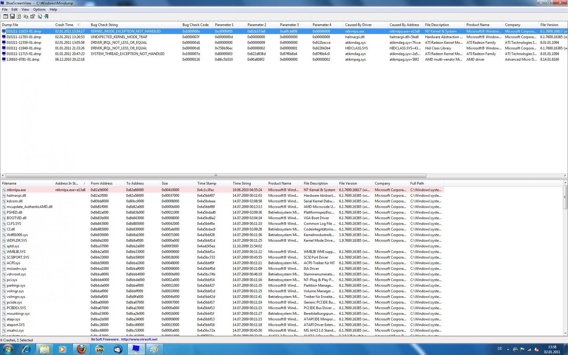

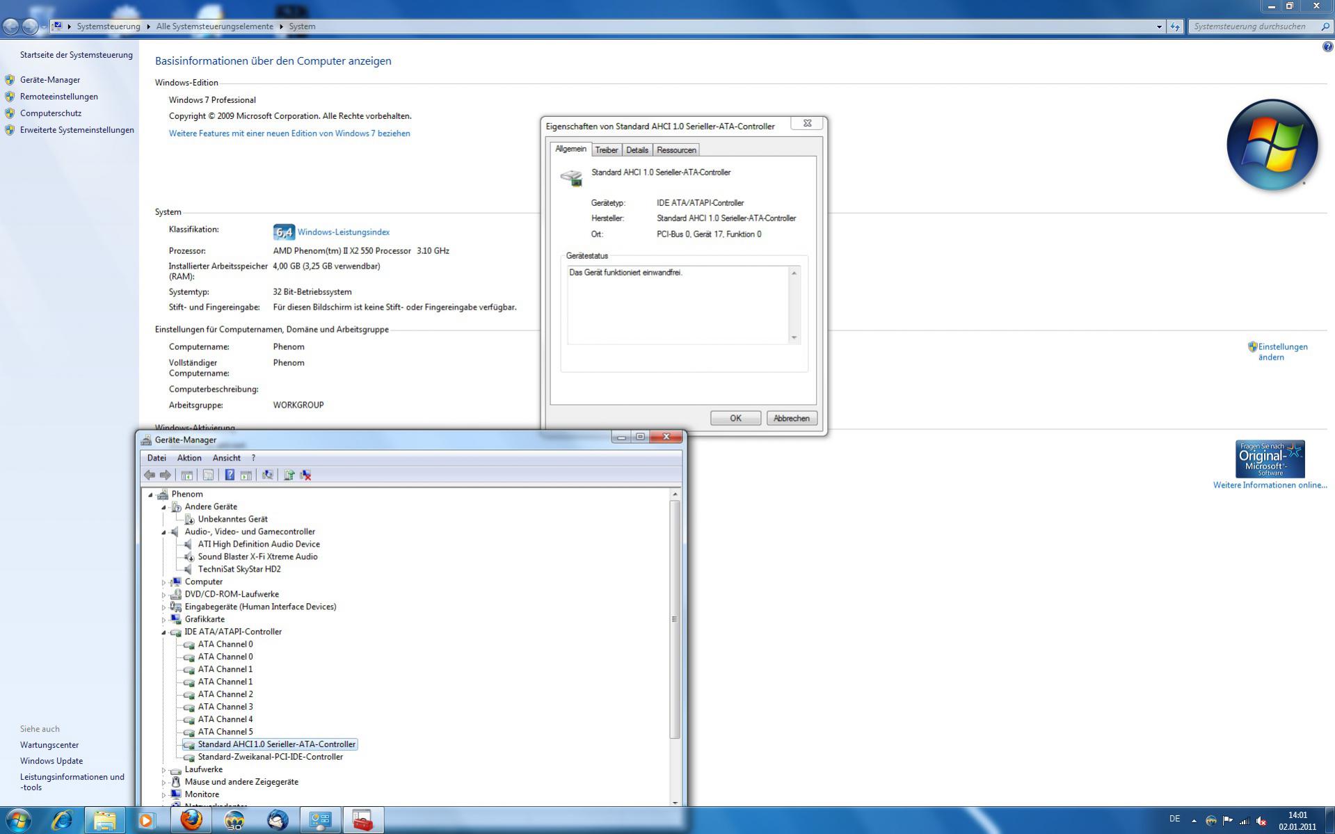

Hier mal nen Screen vom Bluescreenviewer und ausm Gerätemanager
Denke ich hab den standard MS-Treiber. Hatte den genommen weil der AMD-Treiber kein TRIM kann

Was ist da für ein unbekanntes Gerät im Gerätemanager?

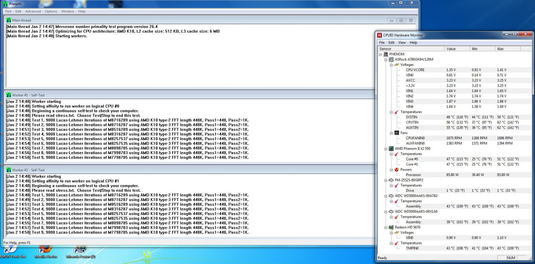

Also hab jetzt mal mit Prime 95 ausgelastet für 10 Minuten.
Temps sind zwischen 55 und 60 grad konstant
Lasse das jetzt einfach mal weiter rennen aber glaube nicht das sich da was tut
Edit: nach 30 minuten immer noch 54°C CPU-Temperatur
Das wäre ja noch völlig OK - und das MB ? Wie hoch ist hier die TEMP jetzt ?
OK, aber die MB-Temp ist zu hoch, wenn diese bei etwa 50°C liegt - bei mir ( Zalmann CPU-Lüfter / 965er AMD ) liegt diese bei 38°C unter LAST - IDLE ca. 34°C
