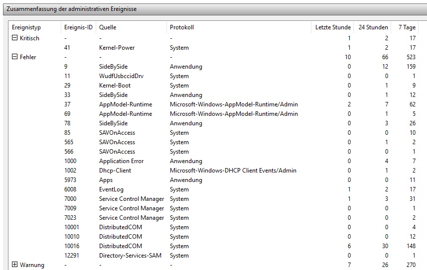

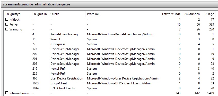

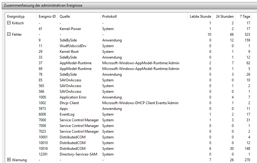

Die Ereignisanzeige liefert zunächst nicht viel:
Da ich so langsam keine Idee mehr habe, wo der Fehler liegen könnte, würde ich gerne die in der Vergangenheit positiv erscheinende Schwarmintelligenz der Nutzer hier um Rat bitten. Denn es gibt im Internet zum Kernel-Fehler 41 zumeist eine Antwort: defektes Netzteil.

Der "Kernel Power 41" sagt in erster Linie aus dass das System vorher nicht sauber heruntergefahren wurde. Der Grund lässt sich für Windows einfach nicht mehr ermitteln. Der Eintrag entsteht z.B. auch wenn man den PC einfach per Steckdosenleiste ausschaltet. Oder eben bei Systemhängern/Spontan-Reboots die verhindern das Windows einen Bluescreen (inkl. Syslog-Eintrag) erzeugt.
Da es unabhängig der Last auftritt muss es nicht unbedingt das Netzteil sein. Wirklich herausfinden kann man den Schuldigen aber wohl nur durch gezielte Austauschen der Komponenten... wobei ich tatsächlich auch mit dem Netzteil anfangen würde.

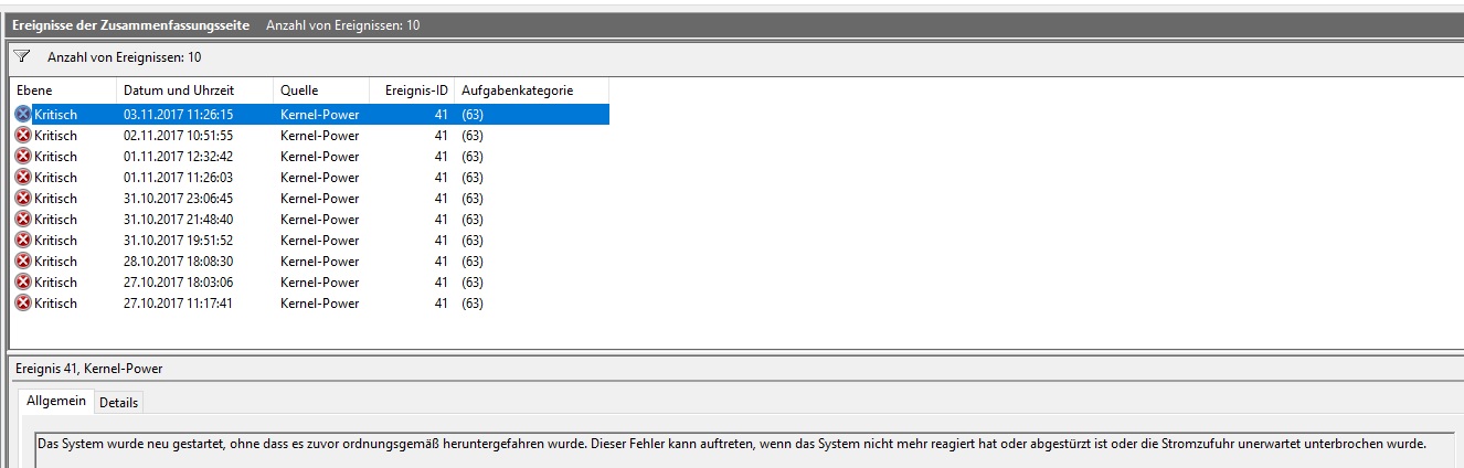

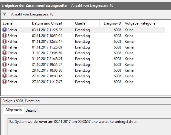

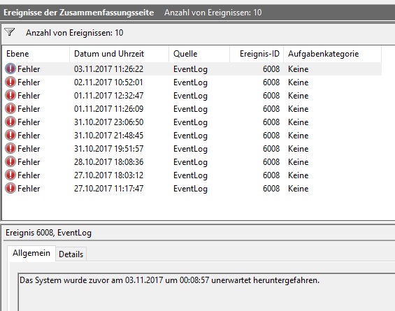

Nachdem ich nun mal deinen Beitrag überflog und meine Ereignisanzeige durchforstet habe, wurde ich bei zwei Punkten aufmerksam. Ich habe nach wie vor den Kernel-Error 41 (63) drin, obwohl der PC ohne Fehlermeldungen o.ä. hoch- und heruntergefahren wird. Es scheint alles "normal" durchgeführt zu werden. Dazu noch EventLog 6008. Und die 6008 soll wohl angeblich auf irgendeinen Hardwaredefekt hinweisen. Ist es möglicherweise doch nicht die GPU, sondern etwas anderes?
Nochmals auf die Uhrzeit geschaut. Es scheint so, als würde der Kernel-Error 41 beim Bootvorgang auftreten. Jedenfalls würde das zur protokollierten Uhrzeit passen
Ebenso für EventLog 6008, 1-2 Minuten nach dem Kernel-Error
Hi,
den EventLog hatte ich auch. Der kam bei mir immer wenige Sekunden nach dem Kernel.
