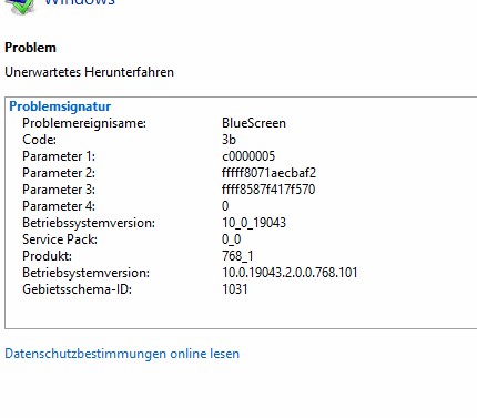

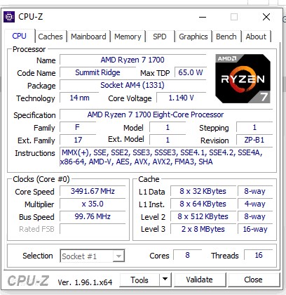

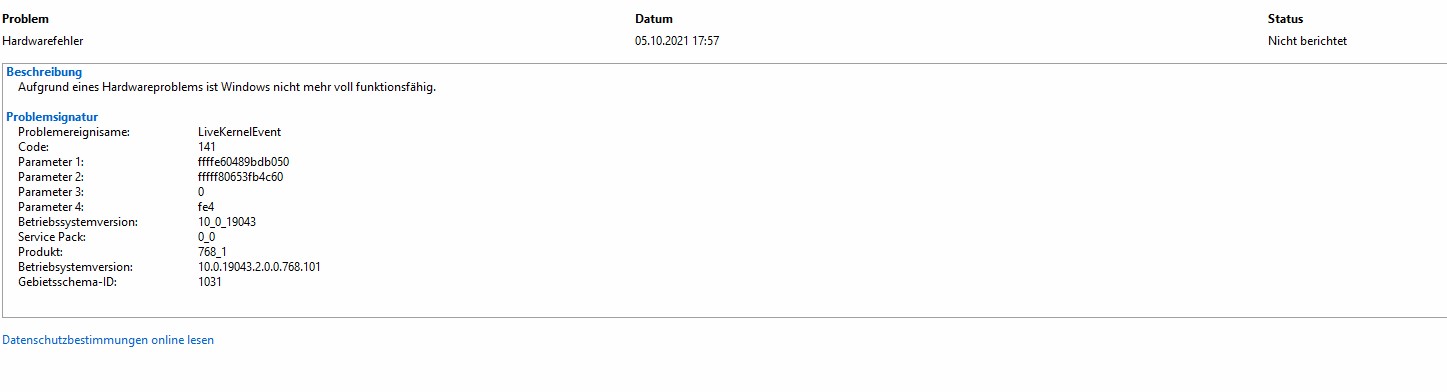

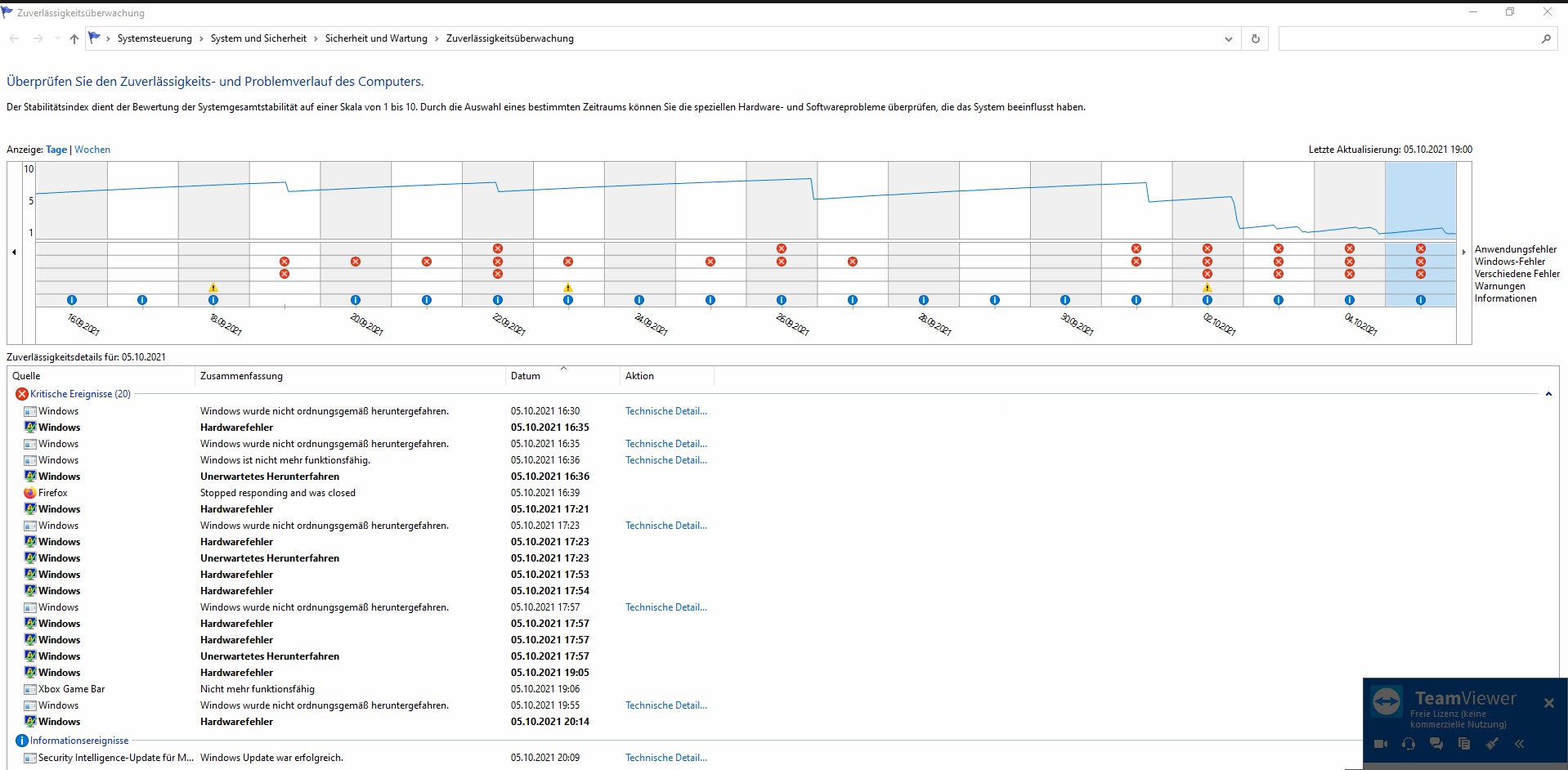

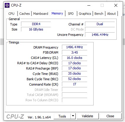

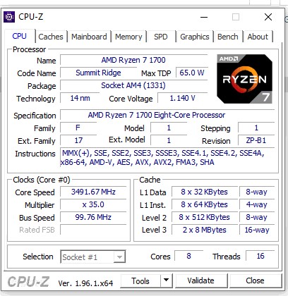

Hallo zusammmen!
Ich habe für meinen Bro vor 18 Monaten eine kleine Gaming-Kiste aus folgenden Komponenten zusammengebaut:
  • Ryzen 1700
  • RX 580 8GB
  • Crucial 500GB SSD
  • Gigabyte B450M DS3H-CF
  • 16GB DDR4 3000 MHz
Ich habe mal die CPU & GPU gestresst.. über 85°C kommt keines der beiden Komponenten.
Was meint ihr kann hier der Versursacher sein?
Anbei die Fotos.

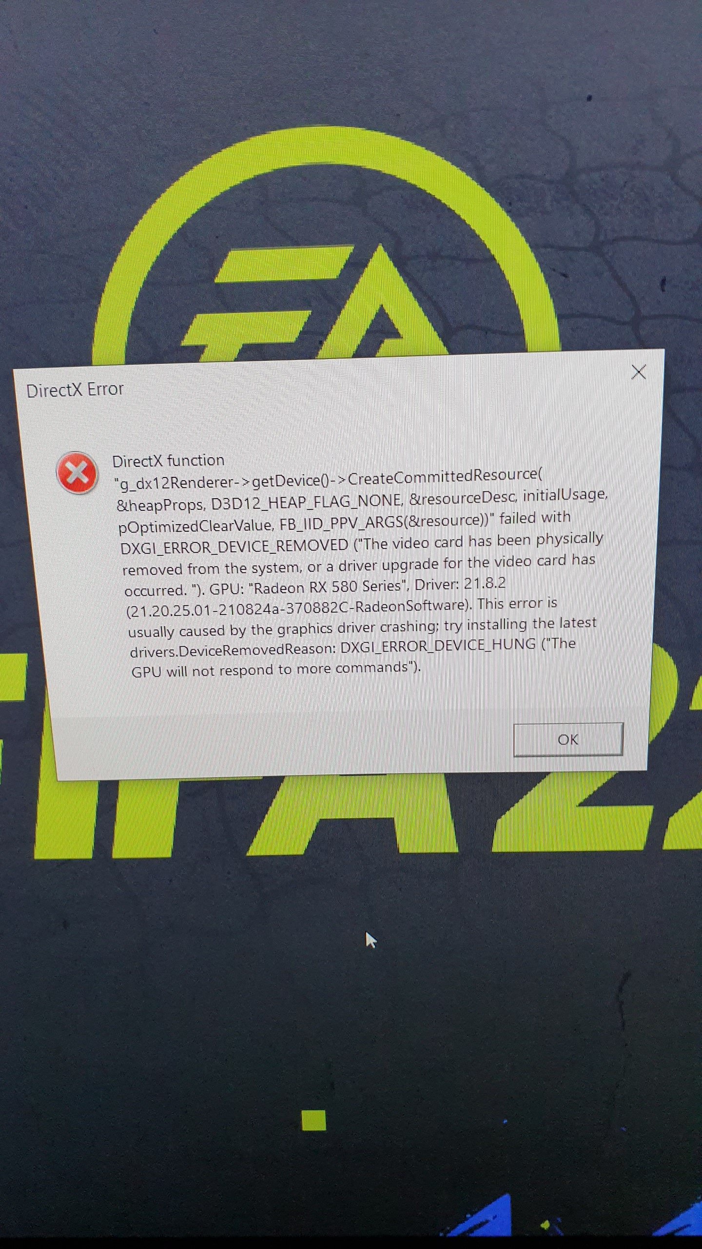

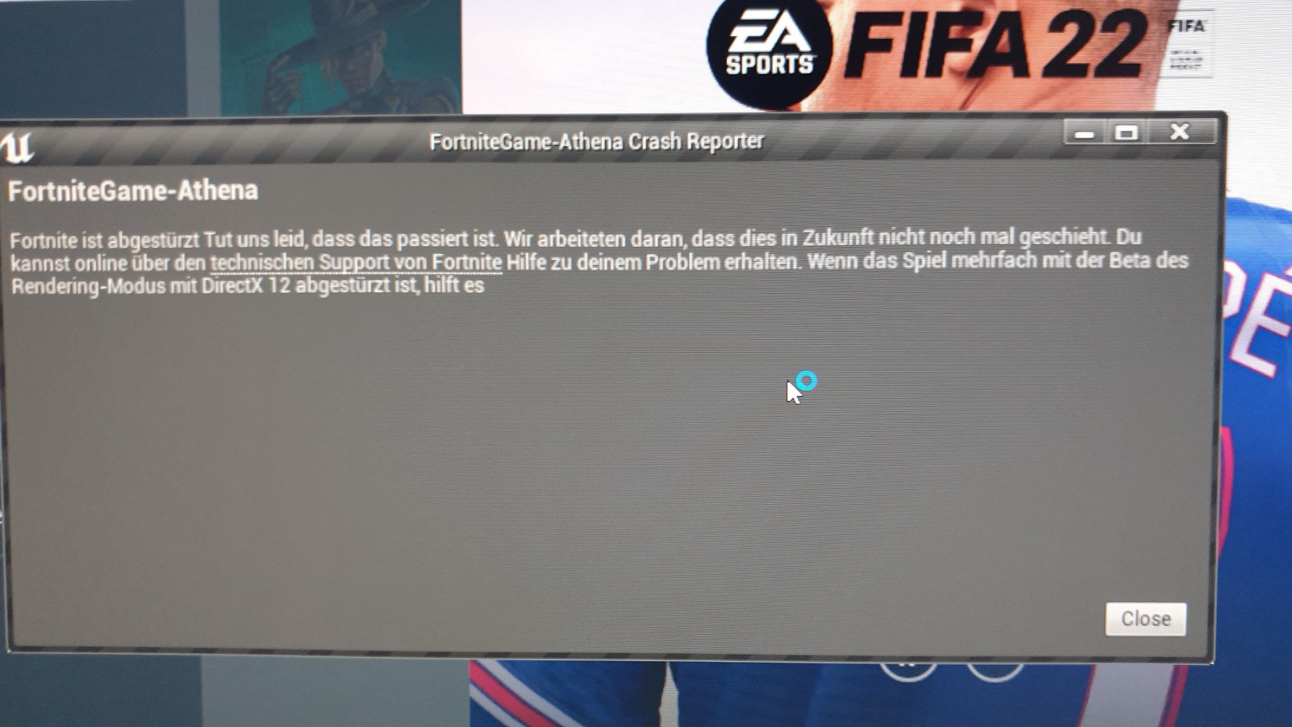

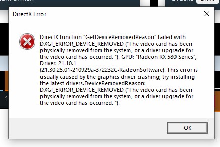

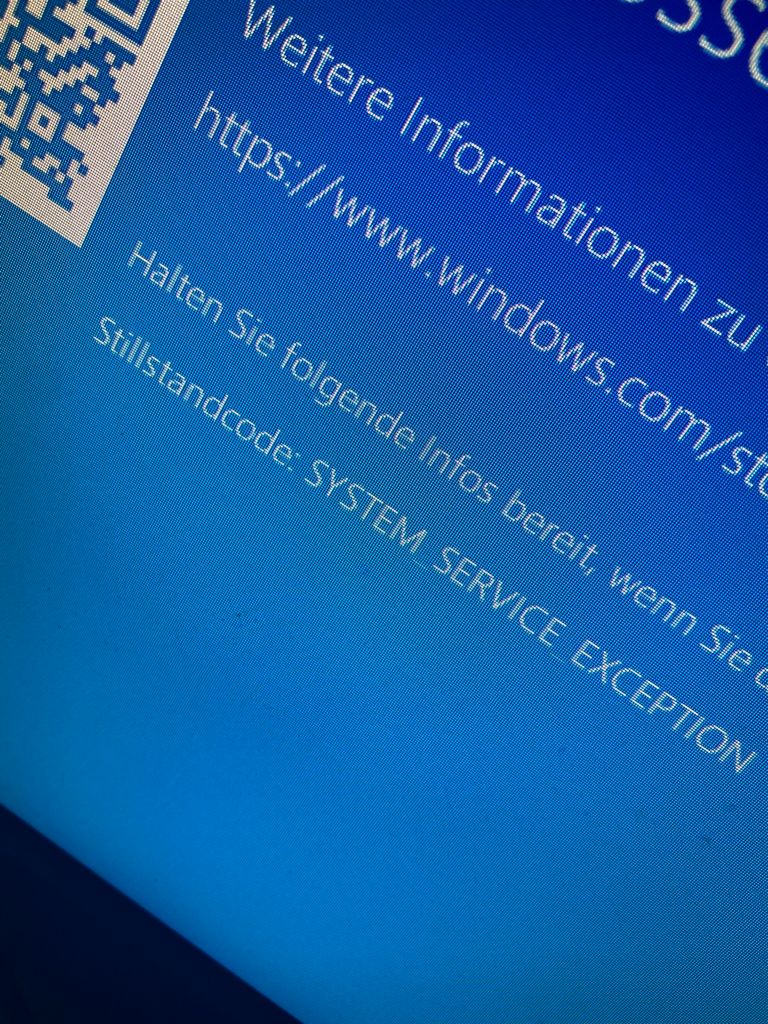

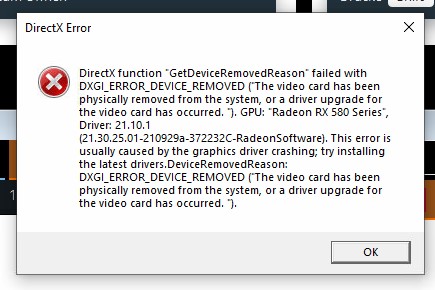

Ja, wann, bei was, gibt's die BSODs bzw Abstürze.
Von welchem Game ist die Fehlermeldung (letztes Bild DX Fehler).
Das kann auch am Game liegen und DirectX12, spiel mal das Game mit DX11,
umstellen auf DX11 im Spiel wenn möglich.
Mit "MemTest86 Free 9.2 Build 2000" schon den RAM überprüft?

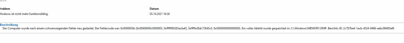

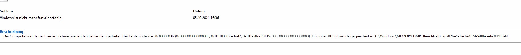

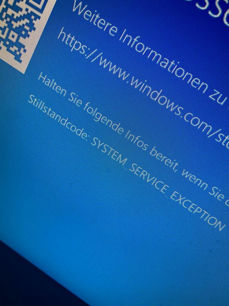

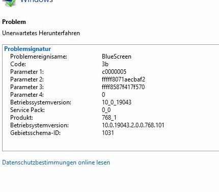

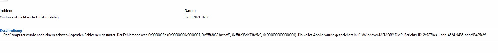

VIDEO_TDR_FAILURE (116)
Attempt to reset the display driver and recover from timeout failed.
SYSTEM_SERVICE_EXCEPTION (3b)
An exception happened while executing a system service routine.
REGISTRY_ERROR (51)
Something has gone badly wrong with the registry. If a kernel debugger
is available, get a stack trace. It can also indicate that the registry got
an I/O error while trying to read one of its files, so it can be caused by
hardware problems or filesystem corruption.
It may occur due to a failure in a refresh operation, which is used only
in by the security system, and then only when resource limits are encountered.
KMODE_EXCEPTION_NOT_HANDLED (1e)
This is a very common BugCheck. Usually the exception address pinpoints
the driver/function that caused the problem. Always note this address
as well as the link date of the driver/image that contains this address.

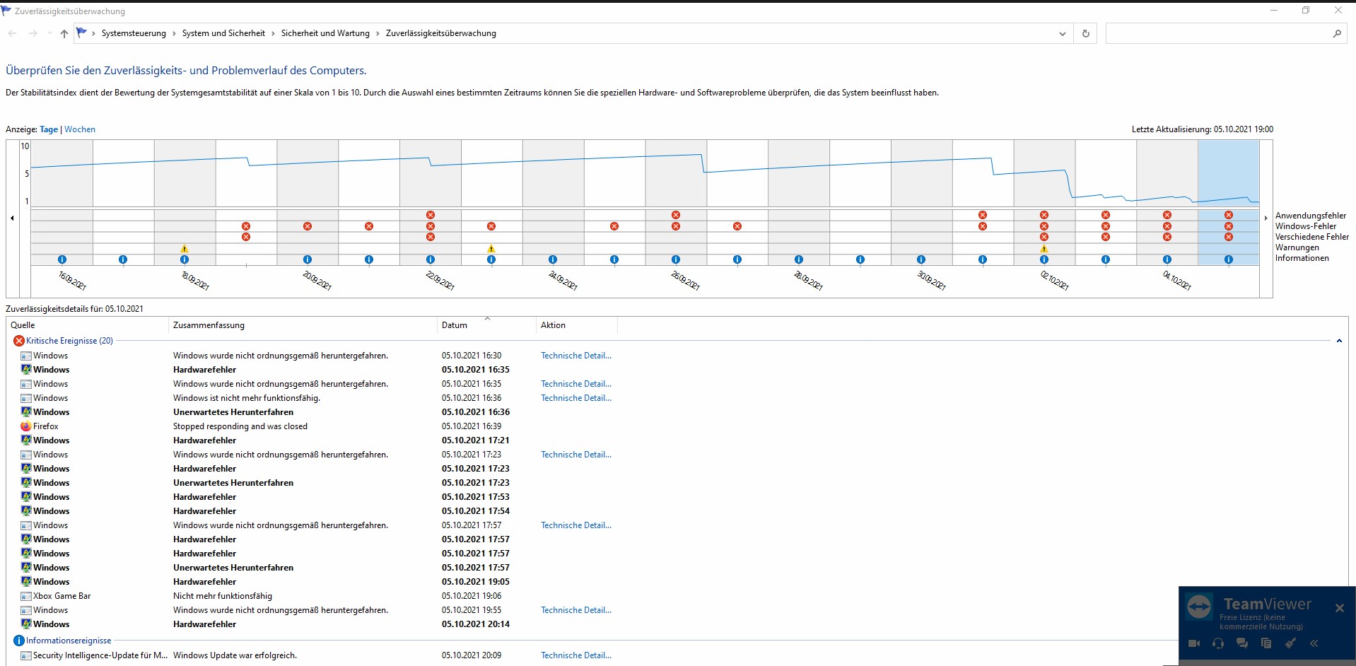

Ich habe mal die verschiedenen Fehler aufgeführt. Das ist immer ein anderer Fehler, so das man nicht konkret die Ursache sagen kann. Die häufigste Ursache in solch einem Fall ist ein Problem mit dem Arbeitsspeicher.
Aus diesem Grund würde ich bei der Fehlersuche beim Arbeitsspeicher anfangen.

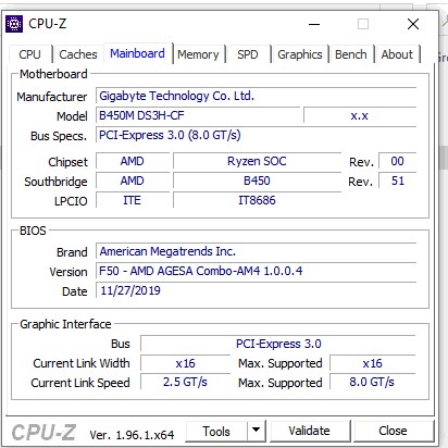

Passt der Arbeitsspeicher zum Motherboard? Steht er in der QVL Liste des Motherboard.
Stecken die Speicherriegel im richtigen Slot?
Ist der Arbeitsspeicher übertaktet? oder ist der Prozessor übertaktet?

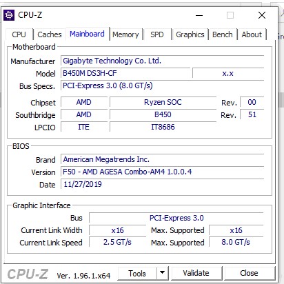

Ist das bios auf dem aktuellen Stand?
Auch einen Memtest 86 durchführen. https://www.memtest86.com/download.htm
Nachtrag
Machine ID Information [From Smbios 3.2, DMIVersion 0, Size=2383]
BiosMajorRelease = 5
BiosMinorRelease = 14
BiosVendor = American Megatrends Inc.
BiosVersion = F50
BiosReleaseDate = 11/27/2019
SystemManufacturer = Gigabyte Technology Co., Ltd.
SystemProductName = B450M DS3H
SystemFamily = Default string
SystemVersion = Default string
SystemSKU = Default string
BaseBoardManufacturer = Gigabyte Technology Co., Ltd.
BaseBoardProduct = B450M DS3H-CF
BaseBoardVersion = x.x
https://www.gigabyte.com/de/Motherboard/B450M-DS3H-rev-1x/support#support-dl-bios
Es gibt für Dein Board ein Bios vom 06.09.2021. Das würde ich updaten.

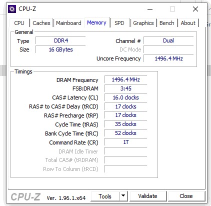

[Memory Device (Type 17) - Length 84 - Handle 0012h]
Memory Error Info Handle 0011h
Total Width 64 bits
Data Width 64 bits
Size 8192MB
Form Factor 09h - DIMM
Device Set [None]
Device Locator DIMM 1
Bank Locator P0 CHANNEL A
Memory Type 1ah - DDR4
Type Detail 4080h - Synchronous Unbuffered (Unregistered)
Speed 3000MHz
Manufacturer Unknown
Serial Number
Asset Tag Number [String Not Specified]
Part Number CMK16GX4M2B3000C15
Attributes 1
Extended Size 0
Configured Memory Speed 3000
Minimum Voltage 1200
Maximum Voltage 1200
Configured Voltage 1200
Memory Technology 0
Memory Operating Mode Capability 0
Firmware Version 6
Module Manufacturer Id 0
Module Product Id 0
Memory Subsystem Controller Manufacturer Id 0
Memory Subsystem Controller Product Id 0
Non-Volatile Size 0
Volatile Size 0
Cache Size 0
Logical Size 0

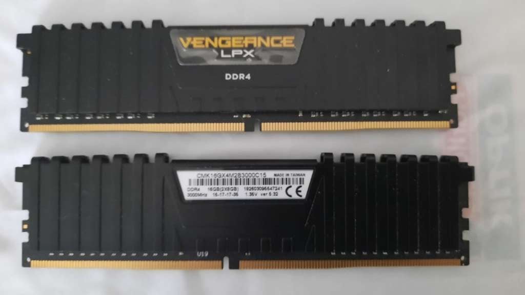

Dein Arbeitsspeicher taktet zur Zeit auf 3000MHz. Der Prozessor unterstützt bis 2666MHz. Stelle mal im Bios diese Frequenz ein und beobachte ob es dann weniger blues screnn gibt?
Reaktionen: Restart001, 1unknown_user und cruse
Ryzen 1 ist immernoch ne Zicke was RAM angeht. Wenn der auf 3000 steht ist das wahrscheinlich schon die Ursache, mal konservativer einstellen und schauen, vielleicht 2666Mhz. Auch schauen, dass der RAM die korrekte Spannung anliegen hat, Label am RAM schauen was draufsteht
Reaktionen: 1unknown_user
Was für ein Netzteil ist im System ?
was für ein RAM genau ? ist der in den richtigen Steckplätzen verbaut ?
Welche RX580 genau?

Es ist Corsair Vengeance Ram verbaut.
Welcher genau - kann ich euch am DO sagen.. da hole ich den PC zu mir und fixe das.
Ich habe ein RAM Set gefunden (gebraucht) für 50€ .. 16GB und 3000MHz .. dieses Set ist jedoch auf der QVL - Liste vermerkt.
Das heißt dass das Set eig. keine Fehler machen sollte .. korrekt?
Anbei die aktuellste QVL-RAM Liste die ich finden konnte.
Anschließend mache ich das BIOS-Update.
& installiere Windows frisch neu.
.. sollte eigentlich dann alles laufen.
Hab ich was vergessen? (:
___
EDIT:
Wie schlimm ist es wenn die VER... x.xx Nummer nicht Ident ist?
Am Riegel steht glaubich ver 5.32 ?!

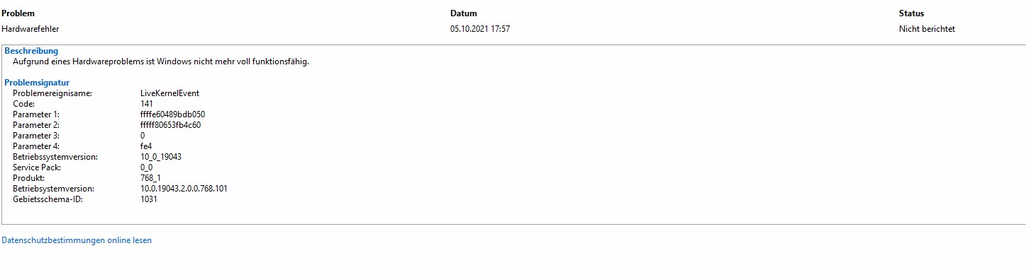

ich habe vorhin eine 1070 EVGA besorgt und ein BQ 500W Netzteil. Beides eingebaut.
Mit DDU den alten Treiber gelöscht.
Die 1070 eingebaut.
Neuen Treiber installiert.
Die Games liefen problemlos.
Doch 2x random neustart ohne Fehlermeldung.
BITTE SCHAUT EUCH DAS KURZ AN: DANKE
SYMBOL_NAME: dxgmms2!VidSchiSendToExecutionQueue+130eb
MODULE_NAME: dxgmms2
IMAGE_NAME: dxgmms2.sys
IMAGE_VERSION: 10.0.19041.906
STACK_COMMAND: .thread ; .cxr ; kb
BUCKET_ID_FUNC_OFFSET: 130eb
FAILURE_BUCKET_ID: 0x119_2_DRIVER_FAILED_SUBMIT_COMMAND_dxgmms2!VidSchiSendToExecutionQueue
OS_VERSION: 10.0.19041.1
BUILDLAB_STR: vb_release
OSPLATFORM_TYPE: x64
OSNAME: Windows 10
FAILURE_ID_HASH: {9a11bf9c-270e-962e-7a82-3efdab93c10e}
Followup: MachineOwner
Beide Dumpfile weißen den gleichen Fehler auf.
Der Fehler ist bei der Grafikkarte zu suchen.
