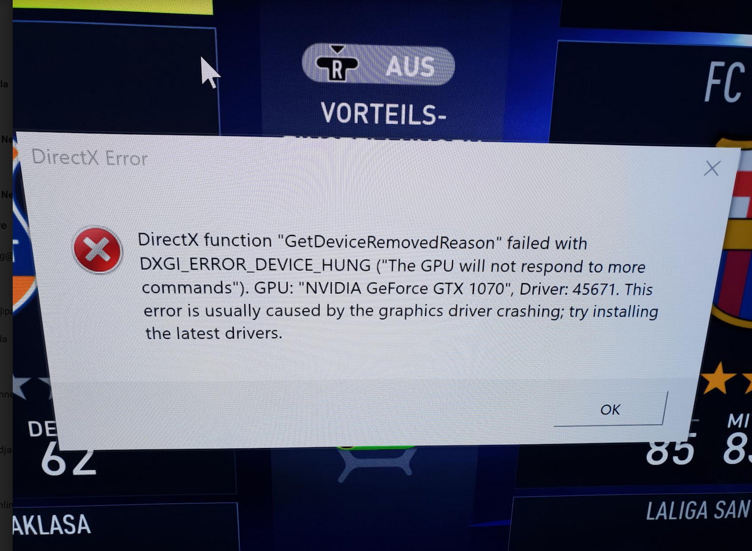

Gerade bei Fifa, als ich die Teams auswählen wollte:
Weiß hier jemand weiter? :(
Fifa hat beim Start gemeint .. "treiber zu alt.. installiere die empfohlene 466.77 oder höher"
genau die Version installiert .. läuft akuell ohne Probleme.

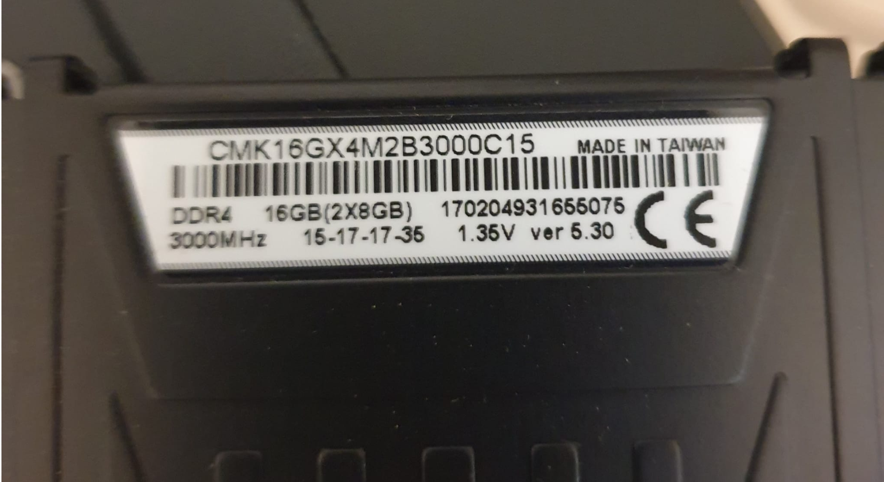

Zum RAM:
habe den hier drinnen:
Ich lasse ihn auf 2666Mhz laufen.
Spannung auf Auto oder selbst 1.350v reinklopfen?
Die DX12 Fehlermeldung ist ein Softwareproblem, Game/Treiber.
Stell mal im Game auf DX11, wenn möglich und es wird nicht mehr crashen.
"fifa dxgi_error_device_removed"
Ich hatte die Meldung auch mal ständig damals bei "Shadow of the Tomb Raider",
war dann irgendwann weg, Windows Update, Treiber Update oder Games Update, weiß nicht mehr.
Dein Grafikkarte ist nicht defekt, ich sehe keine Symptome für eine defekte GPU wie:
Grafikfehler, Freeze, Blackscreens, Treiber läßt sich nicht mehr installieren, ...
Lass erst mal und beobachte.
2666Mhz sollte aber mit Standard @1.2V laufen.

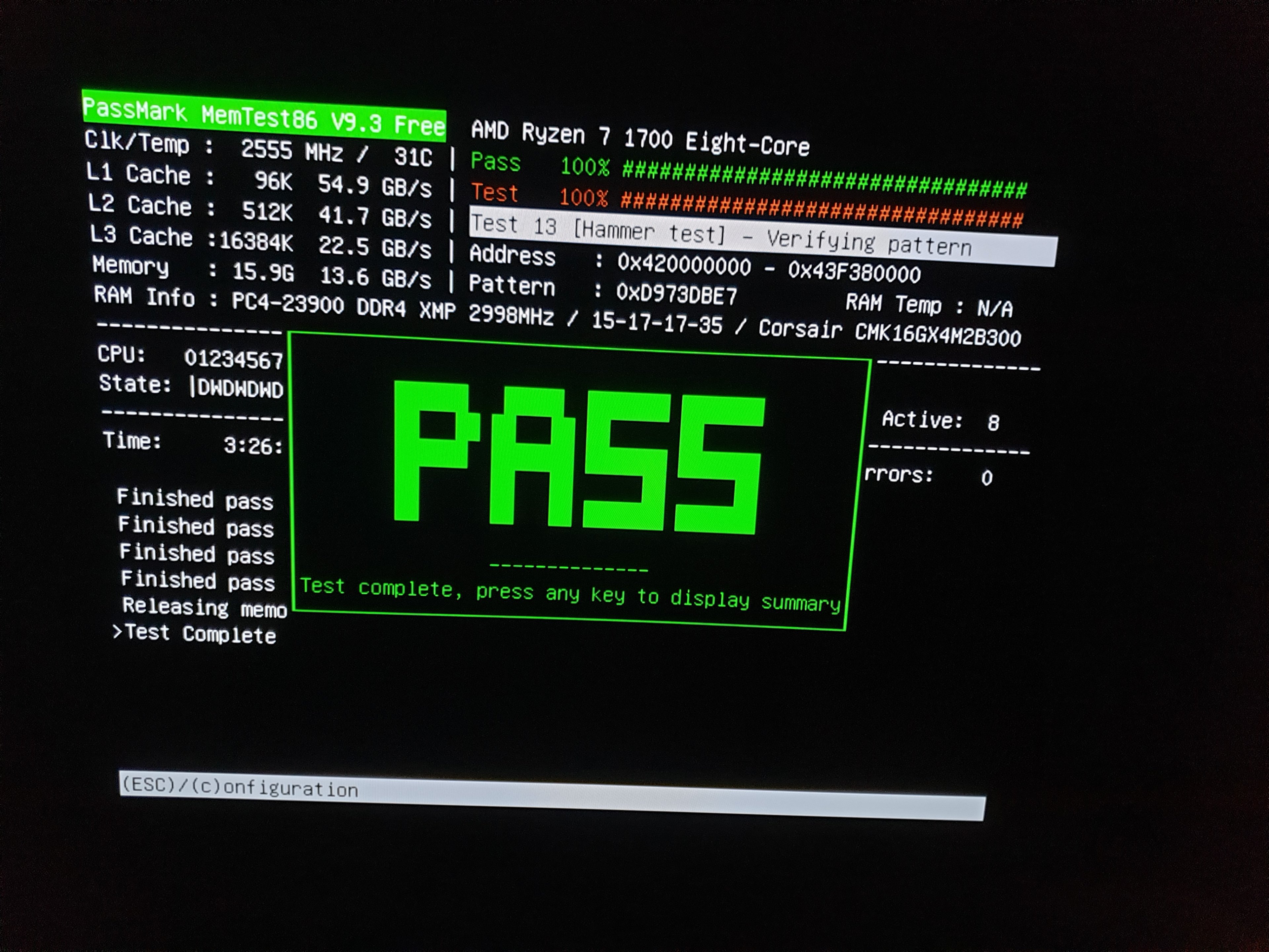

"MemTest86 Free 9.3 Build 1000" wurde schon gemacht?

Mach den verlinkten Memtest86,
ein kompletter Durchlauf.
Bin aktuell dabei.
Das dauert wohl paar Stunden erfahrungsgemäß, korrekt?
Läut gerade..
Bin aktuell dabei.
Die verlinkte Version nehmen und ja, das dauert eine Weile.
Bei defektem RAM gibts aber in der Regel schon Fehler in der ersten Runde.

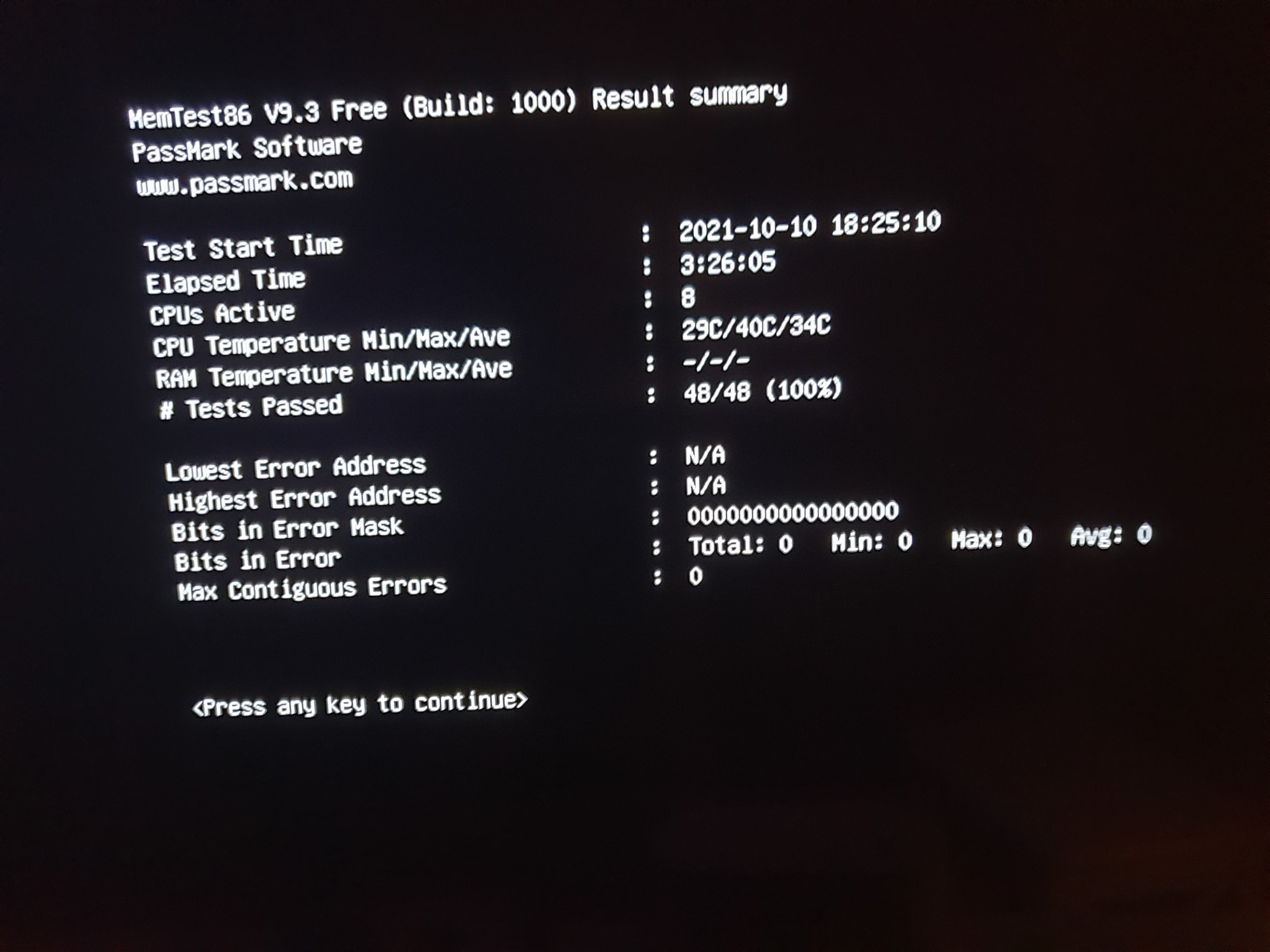

Hier das Ergebnis:
