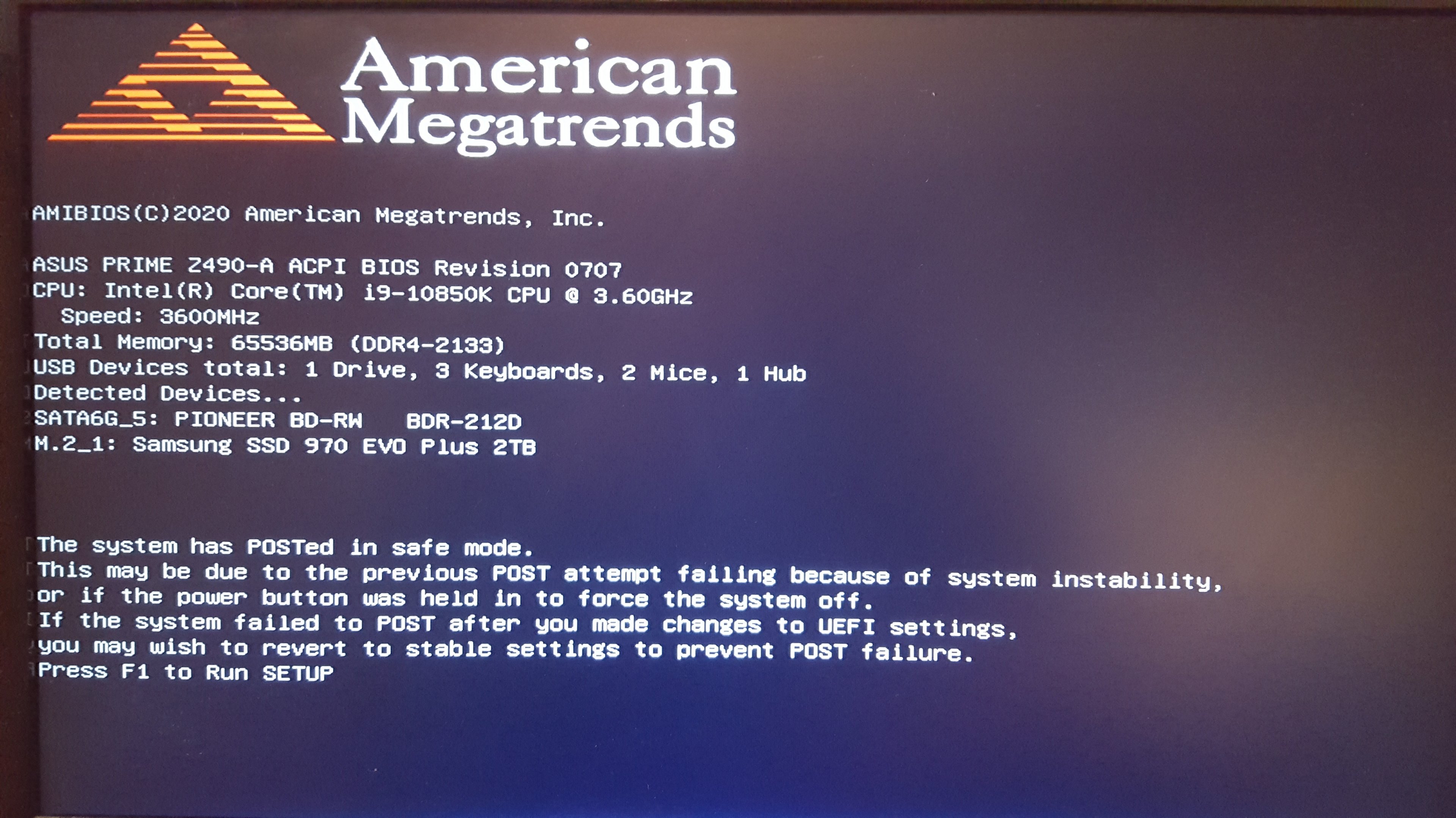

Okay, das hat schonmal deutlich weiter geholfen. Die Ramriegel an sich scheinen intakt zu sein. Folgende Ergebnisse:
Ramslot 1: Orangenes LED am Mainboard leuchtet auf, Lüfter drehen(vermutlich Volllast), kein Bild.
Ramslot 2: Normaler Bootvorgang
Ramslot 3: Orangenes LED leuchtet am Anfang geht kurz über zum roten dann zum weissen, wieder zum roten, Lüfter drehen hoch und stoppen wieder, starten wieder und der Bootvorgang endet in angehängtem Fenster (selber Fehler, hab das Bild schnell gegoogelt)
Ramslot 4: Normaler Bootvorgang
könnte das eher die CPU oder eher das Mainboard sein?
Wie oben bereits gesagt ist das ein Screenshot den ich mal schnell gegoogelt habe ;) Aberdie Fehlermeldung unten ist dieselbe
Reaktionen: Restart001
