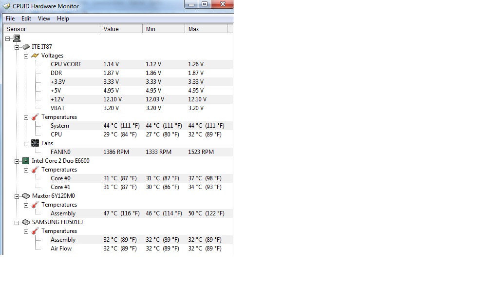

Bitte lese bei nächster Gelegenheit mal mehr Informationen aus. Wie sind Deine Spannungen? vCore? VTT? vNB?
Bei vCore steht im BIOS 1.325. CPUZ zeigt Werte zwischen 1.120 und 1.280, je nachdem was ich gerade mache.
VTT (FSB?) steht im BIOS auf "Auto", zeigt allerdings keine Zahl dazu an.
vNB konnte ich nichts finden, im Zweifel auch auf "Auto" denn unter "System Voltage Control" ist alles auf "Auto".
Spannungen? Ich habe mal einen Screenshot angehängt. Ist da alles wichtige dabei?
