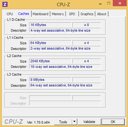

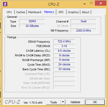

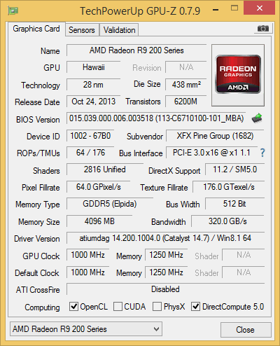

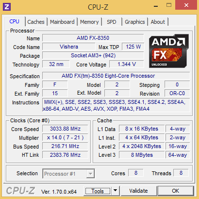

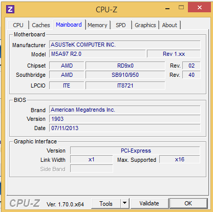

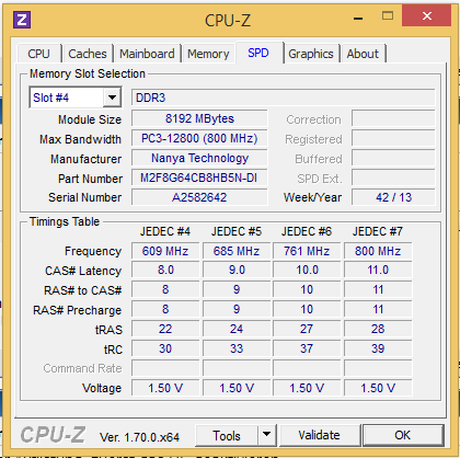

Bilder aus CPUz (aller Reiter...) wären auch nett und beantworten schon die meisten Fragen.
So habe mal die Register von CPU-Z und GPU-Z hochgeladen. Die Grafikkarte ist eine R9 290 von XFX. Ka warum er das nicht so anzeigt...
Zu dem Overclocking: Ich war mir nicht bewusst das ich es anhab, werde mal im Bios suchen wo man es denn abschalten kann.
Bei dir ist die CPU, MB und RAM (Timings) übertaktet
