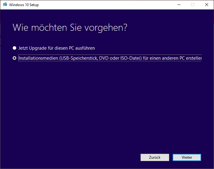

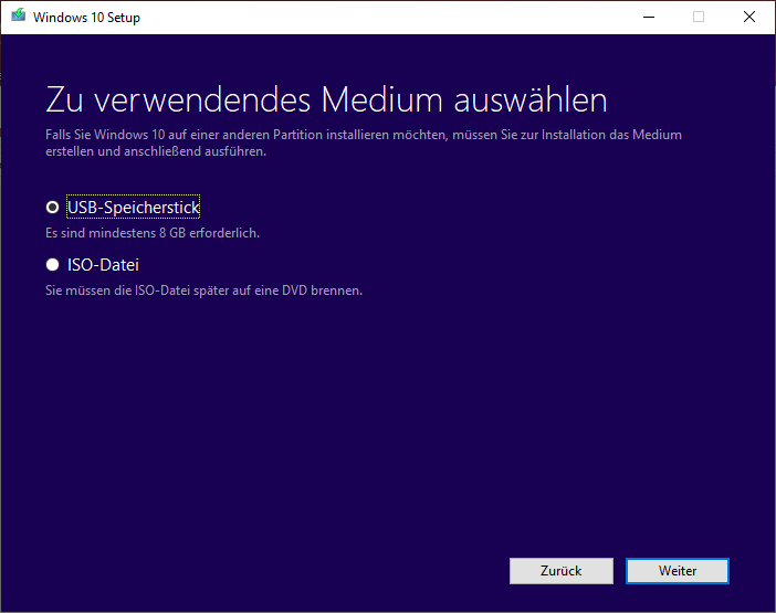

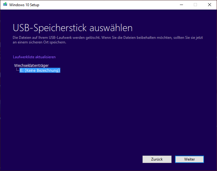

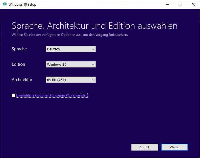

Wie hast du das Installations Medium erstellt ?
Welche Win10 Pro Version wird installiert ?
Bios aktuell ?

Installations Medium wurde via Media Creation Tool erstellt und auf USB Stick gespeichert.
Ist schon ein bisschen älter, habe damit aber schon mehrfach Windows installiert, auf verschiedenen Systemen. Bisher immer ohne Probleme.
BIOS Version ist 3103x64
Evtl nicht die aktuellste.

Man erstellt sich immer einen neuen USB Stick mit dem aktuellen Media Tool.
Ansonsten sind so viel verschiedene Bluescreens zu dem Zeitpunkt, ja nun auf jeden Fall ein Hardwareproblem.
RAM, oder sogar die CPU (Speichercontroller)
