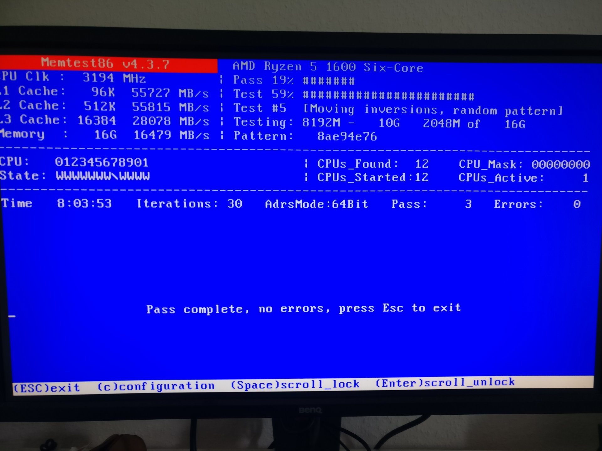

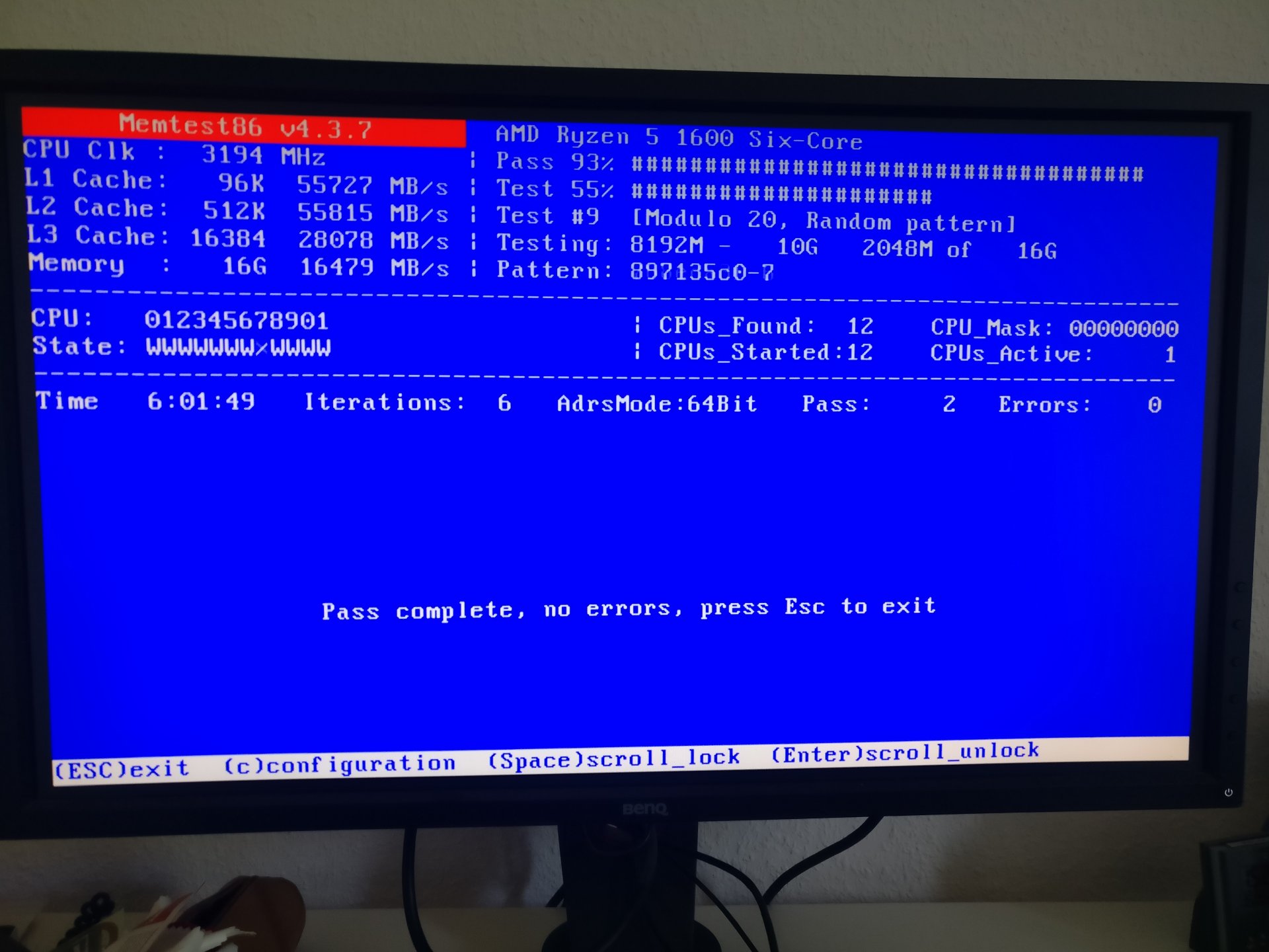

Habe heute den halben Tag memtest86 laufen lassen.
Scheint also der RAM in Ordnung zu sein !?

Ja!
Ich hab aber selbst mal die Erfahrung gemacht, das Memtest86 , über Nacht gelaufen, keine Fehler zeigte.
Aber letztendlich hatte ich den Ram gewechselt und
ab dann war mein Problem (freeze u. BlueScreens) behoben.
Das war damals eine Sandy Bridge CPU und die wollte vermtl. nicht richtig mit dem 1.65V Ram.
Hatte den Ram dann getauscht mit 1.50V Riegel.
