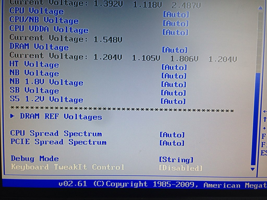

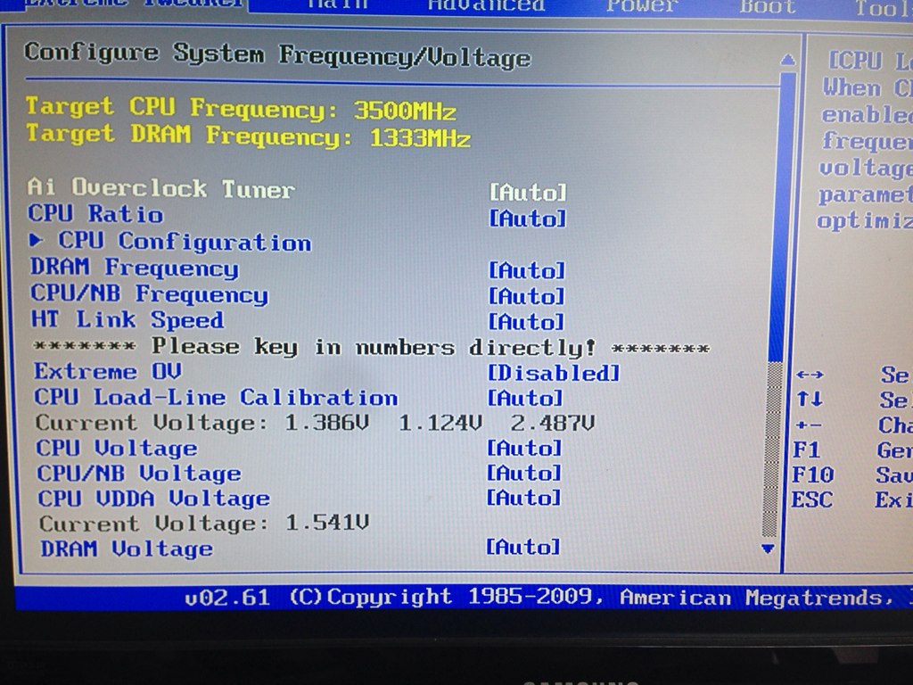

Dann probiere die Command Rate umstellung (bzw. ob der Eintrag wie oben beschrieben im Bios zu finden ist).
Hilft das auch nicht, lasse die CR Einstellung zunächst auf 2 und stelle zusätzlich die RAM Timings auf 9-9-9-27-36.
Der letzte Wert (36) ist der tRC Subtiming Wert. Dieser muss bei 9-9-9-27 mind. bei 36 stehen. Höher ist immer gut, niedriger aber nicht.
Gibts nicht die Einstellungen. ImageUploadedByTapatalk1403083639.684992.jpgImageUploadedByTapatalk1403083657.757646.jpg
