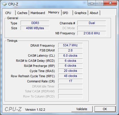

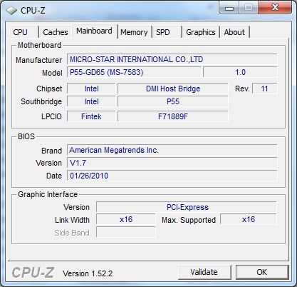

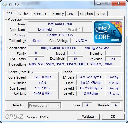

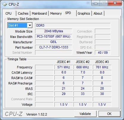

@DjNDB Ich hab den Ram mal runter geschaltet auf 1066. Bis jetzt habe ich keine Problem, aber ich schaue diese nacht mal, obs in Spielen abschmiert.
Wenns weiterhin auftritt, werde ich die anderen Ratschläge mal ausprobieren. Die screenshots hab ich jetzt grade gemacht.
Die beiden Module kann ich nur auf 1 und 3 einbauen, da das System auf den anderen beiden nicht bootet. Steht aber auch in der Anleitung so.
Übertaktet habe ich nicht :) Dazu sah ich im Moment noch keinen Grund, da die Leistung vollkommen ausreicht.
Intel Turbo Mode hatte ich zwischenzeitlich sogar ausgemacht, damit die CPU nicht mehr selbst übertaktet, aber das war wohl nicht der Grund.

Wenn die Einstellungen von DjNDB passen, dann lass es so.
Ansonsten kannst du auch folgende Einstellungen im Bios testen:
Timings: 7-7-7-24-33
Timing-Mode (Command Rate): 2T [2N]
Ram Frequenz: 1333mhz [667mhz]
Spannung RAM: 1,60V
läuft es damit stabil, die RAM Spannung schrittweise wieder senken.
