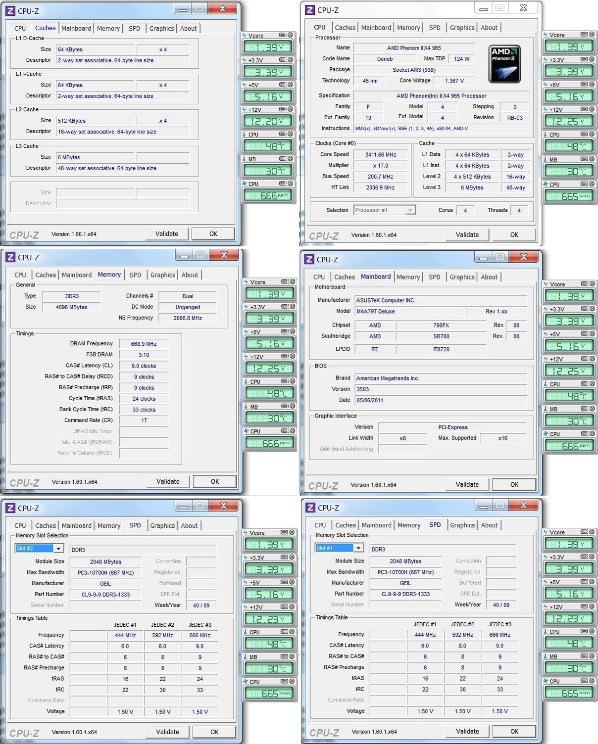

Vorab mein System:

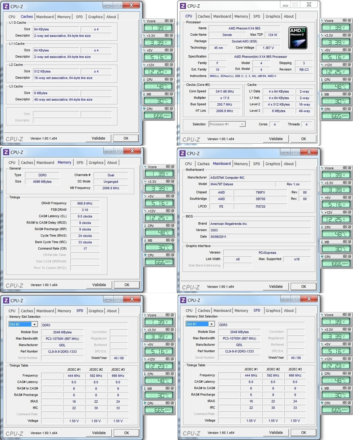

Asus M4a79t Deluxe (BIOS wurde gestern auf die neuste Version geflasht)
Phenom 965BE (nicht übertaktet)
2x Samsung SpinPoint F3 HD502HJ 500GB (nicht im RAID)
Powercolor HD5770 1GB (Gestern aktueller ATI Treiber installiert)

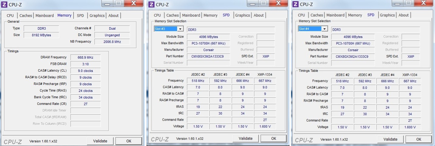

2x2GB GEIL DDR3 1333 (Aus der QVL von ASUS; im BIOS auf 1,5V und 1333Mhz - wie vorgegeben - eingestellt)
LC-Power 650Watt (Bei voller Belastung von CPU/GPU bleiben die Spannungen über 12V bzw 5V)

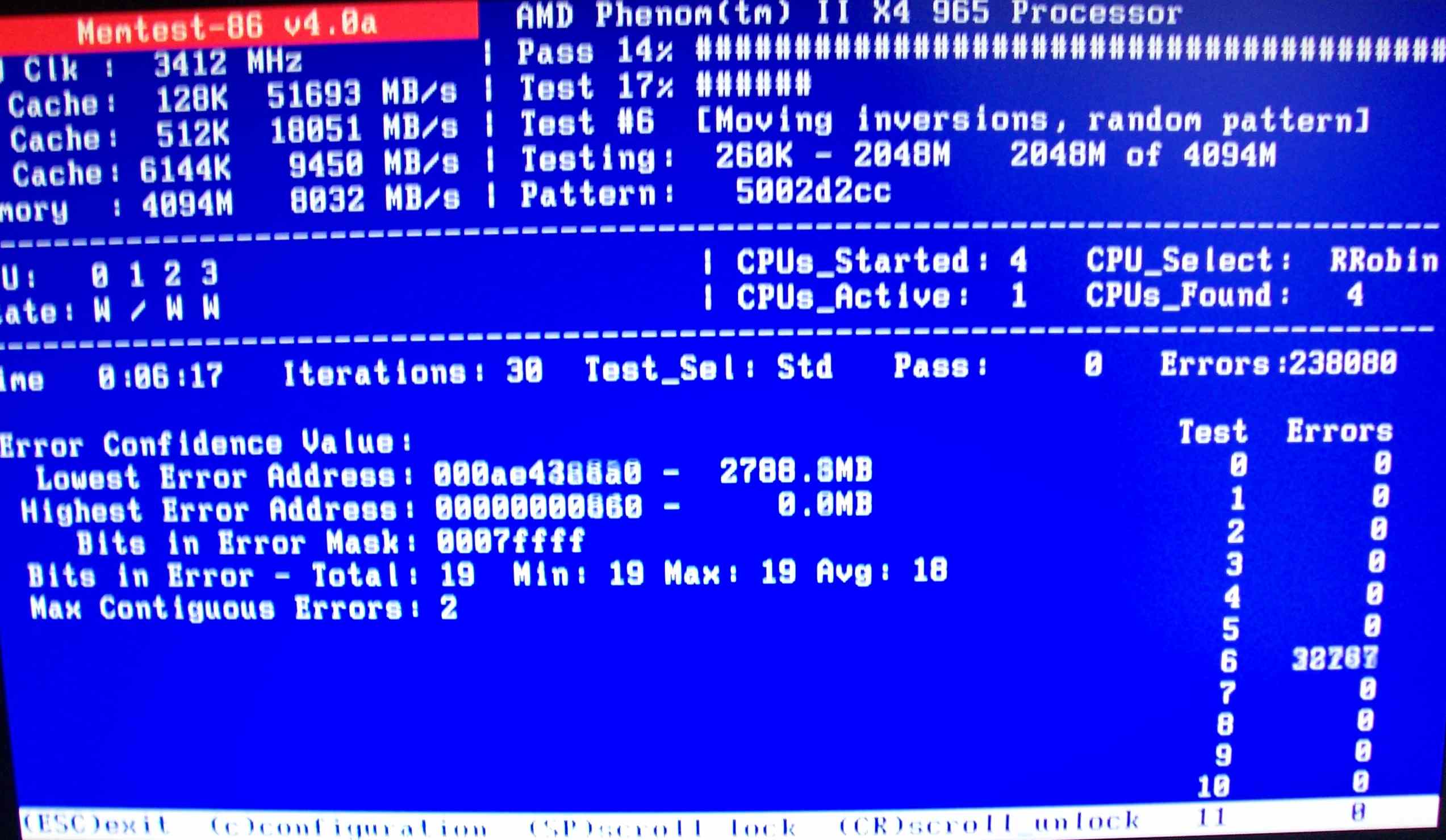

Nach der Neuinstallation von Win7 lief der PC zwei Tage problemlos. Ich ließ testweise Prime95 2h laufen. CPU-Temperaturen blieben unter 50°C und es kam zu keinen Abstürzen. Ferner installierte ich alle aktuellen Treiber von der ASUS-HP + ATI-Treiber
Heute passierte es dann wieder. Den Crashdump kann ich dieses mal zum Glück posten:

Mach mal bitte CPU-Z Screens der Reiter. Am Besten genau dann, wenn du Prime laufen hast. ;-)

Ich habe Screenshots mit CPU-Z gemacht während Prime95 bereits seit 5 Minuten lief. Die Bilder enthalten auch die Anzeige von ASUS´ PcProbe mit der Spannung.

Da du nur 2 RAM Module hast, nimm wechselweise 1 raus und boote, um zu sehen, ob nur Einer defekt ist.
Bug Check 0x1A: MEMORY_MANAGEMENT ein schwerer Speicherverwaltungsfehler ist aufgetreten.
Parameter1: 0x41790A page table page has been corrupted.
Soooo,
das Problem, dass Win7 meint, ich hätte keine originale Software besteht weiterhin (die Software ist legal erworben worden!) und trat wie gesagt nach dem letzten BSOD auf. Ich vermute, dass ich jetzt C:\ wieder neu formatieren und Win7 neu installieren darf - inkl. telefonischer Aktivierung bei MS?

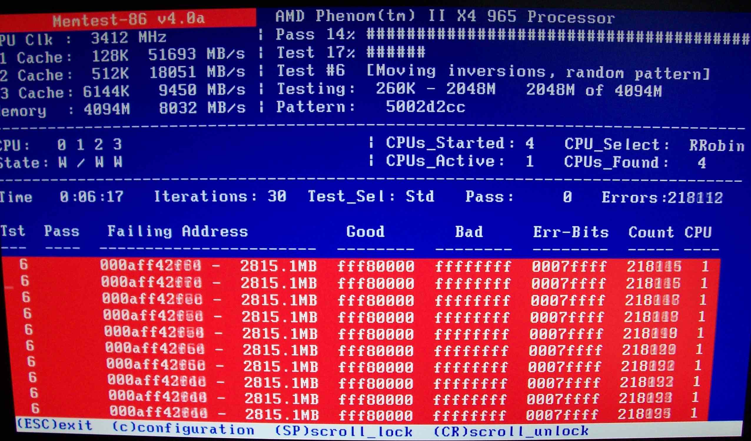

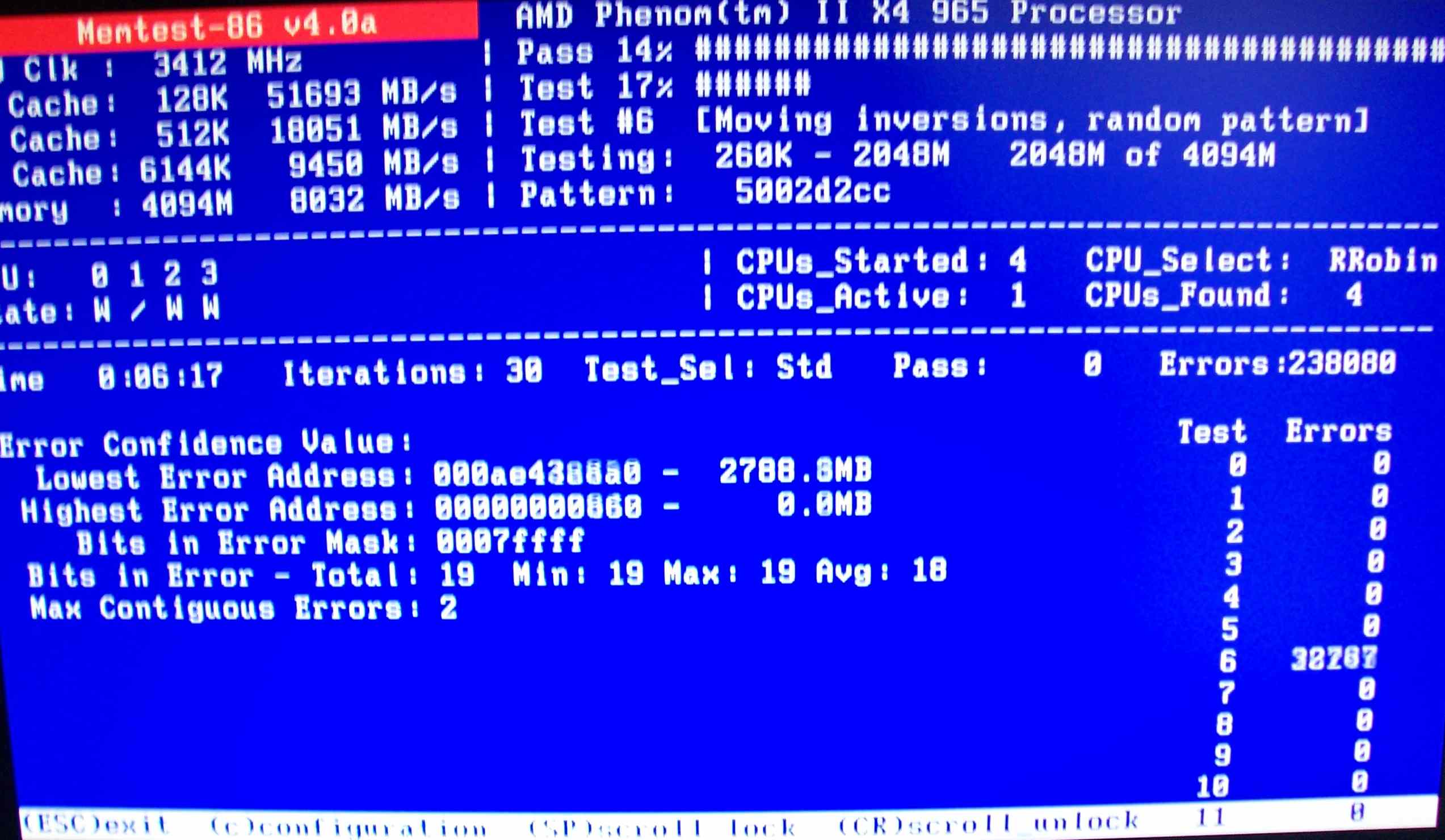

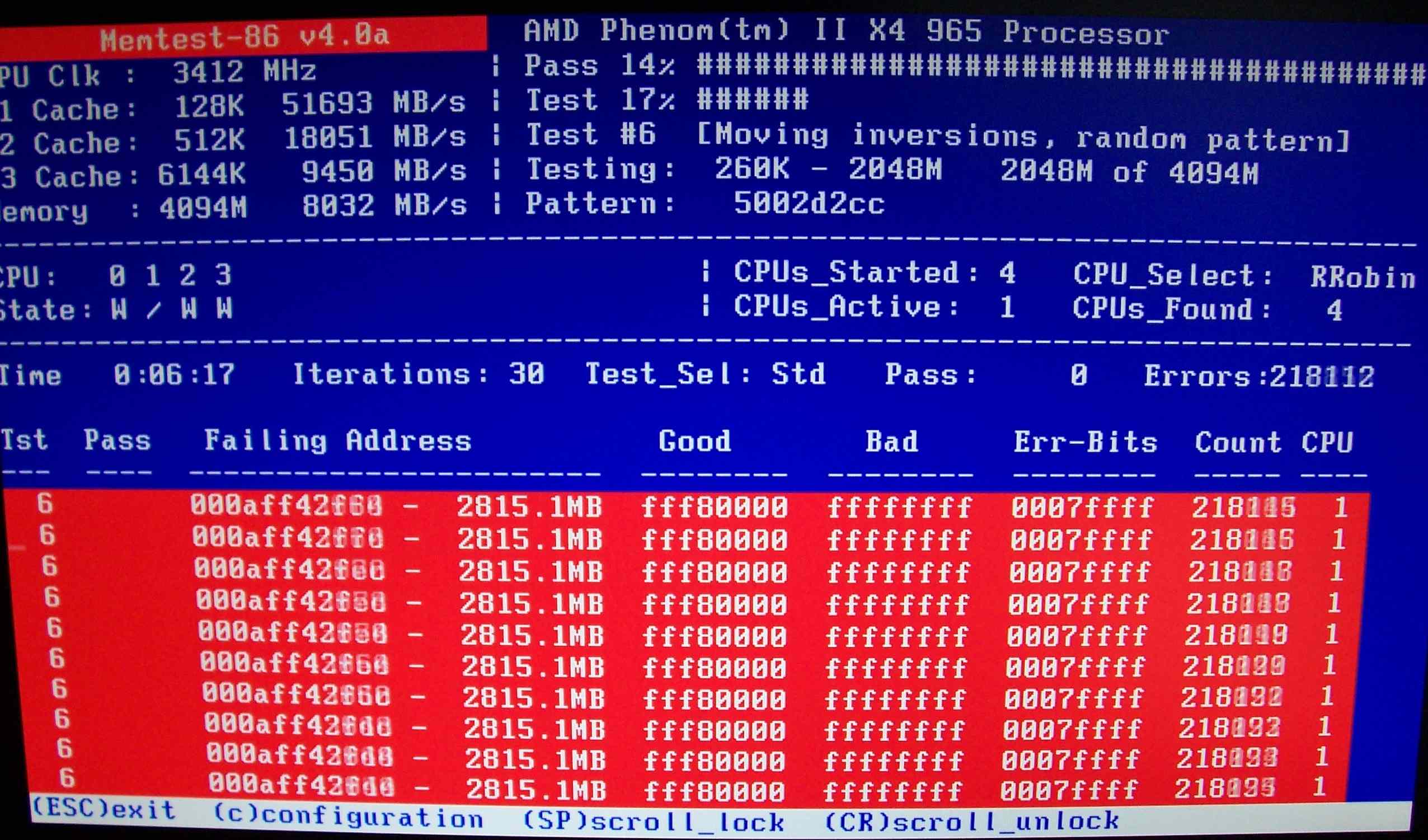

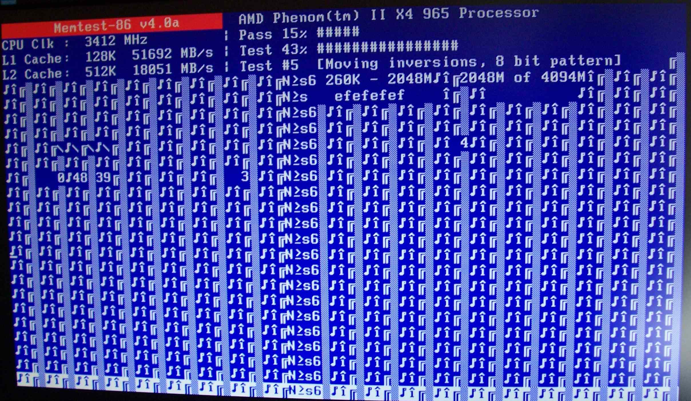

Inzwischen konnte ich aber auch Memtest86 v4.0 durchlaufen lassen.
Über knappe 3h hinweg schaffte er 7x Pass ohne Error. Ich bootete daraufhin neu und ließ Memtest wieder laufen. Dabei hat sich Memtest dann bei Test 5 aufgehängt (siehe erstes Foto).
Nach einem Neustart kamen dann die Fehler zum Vorschein: Bilder 2+3
Dann habe ich nochmal neu gestartet und Memtest 2x Pass laufen lassen - wieder ohne Beanstandungen. Ziemlich komisch :(
Dann wieder neu gestartet und Win 7 gebootet um die geschossenen Bilder mit IrfanView zurecht zu schneiden. Boom, BSOD:
Bei so vielen Dubiosen und Unterschiedlichen Bluescreens kommt nur der RAM oder eine SSD die nicht verbaut ist in Frage. Die Screenshots sprechen für sich.
Tausch den RAM, lass danach nen Memtest (und nimm den Memtest x86+ 4.20) laufen um sicherzugehen dass der wenigstens in Ordnung und mach im Anschluss nen Chkdsk der deine Dateisystemintegrität, die durch defekten RAM in Mitleidenschaft gezogen werden kann, wieder herstellt.
So long
nubi
Okay vielen Dank erstmal für die Ratschläge!
Ich werde dann morgen mir folgendes beim Händler meines Vertrauens besorgen ;) :
2x 4GB DDR3-1333 Kingston KVR1333D3N9K2/8G für 50€
oder
2x4 GB DDR3-1333Corsair CMX8GX3M2A1333C9 ebenfalls 50€
Irgendeine Empfehlung, welcher besser ist?
Lohnt sich eigentlich der Aufpreis für die 1600er Riegel?
Zusätzlich habe ich sowieso vor gehabt mein System irgendwann mit einer SSD auszustatten. Da ich ja Windows auf Grund der korrupten Aktivierung wohl sowieso neu installieren muss, ist jetzt der richtige Zeitpunkt für den Einbau einer SSD gekommen.
Ich schwanke dabei zwischen der Crucial M4 128GB und der Samsung 830 mit ebenfalls 128GB.
Natürlich werde ich nach dem Kauf erst einmal den neuen Speicher einige Zeit testen, bevor ich die SSD verbaue. Schließlich habe ich keine Lust auf weitere Komplikationen:D
Aber wenn das System mit dem neuen RAM stabil läuft, so werde ich die SSD implementieren.

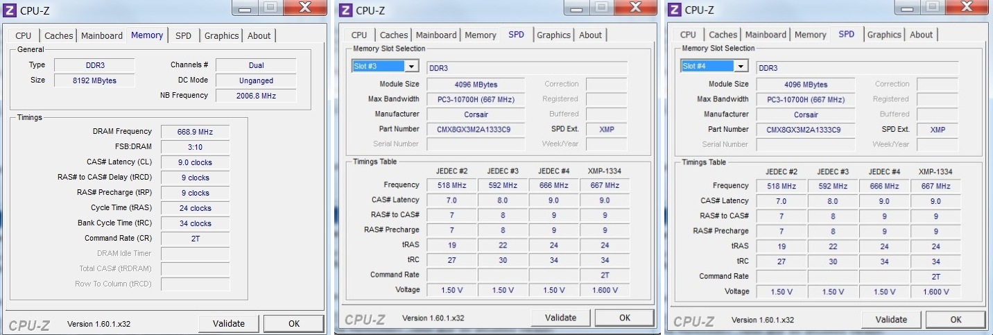

Ich hatte am Dienstag nun meine 8GB RAM und die SSD eingebaut. Anschließend habe ich alles installiert und das System lief ausgezeichnet. Keine Probleme bei Speicher- und Rechenintensiven Programmen!
Heute begann aber wieder der selbe Mist wie letzte Woche:

Das Problem ist hier, dass hier offensichtlich ein hardwareseitiges Problem mit dem Speichermanagement besteht.
Mit dem Debugger ist der Ursache -bei einem Hardwareproblem- nicht beizukommen.
Poste mal bitte ein paar aktuelle Screenshots von CPU-Z (Reiter Memory und SPD).
Und überprüfe die neuen RAM nochmals mit Memtest86+...nimm aber die aktuellste Version: http://www.memtest.org/#downiso

Danke für die Antwort!
Im Anhang befinden sich die CPU-Z Screens bezüglich des RAMs.
Die Commandrate habe ich gestern auf 2T umgestellt.
Die beiden Riegel stecken nun auch in den bisher unbenutzten Slots.
Ich dachte das Problem wäre seitdem wieder beseitigt, denn gestern lief der PC 9 Stunden am Stück (idle, 3D-Games, Inet surfen, Office).
Eben kam aber wieder ein BSOD, den ich jedoch nicht sehen konnte, da die Grafikkarte sofort abschaltete. Der Monitor ging in den Stby, aber dieser Minidump war eben vorhanden!

Memtest 4.20 hatte ich gestern mit 3 Passes durchlaufen lassen.
Auch ein Stresstest mit dem Tool OCCT 4.2.0 lief 1h lang erfolgreich (100%GPU+CPU Auslastung, RAM 90% voll). Die Spannungen vom Netzteil bleiben dabei stabil und stets über dem Spannungswert (sagt zumindest die Software im Graphen).
Sofern es keine weiteren Diagnosemöglichkeiten per Software gibt, wäre es gut zu wissen, welches Teil ihr nun als erstes austauschen würdet.

Stelle die RAM Spannung im Bios manuell testweise auf 1,60 - max. 1,65V.
Als erstes würde ich -sofern die höhere RAM Spannung nichts bringen sollte- vermutlich die Grafikkarte austauschen. Das mit dem "stabilen" Netzteil unter Last bietet keine 100%ige Sicherheit, da die meisten Probleme eher bei den Lastwechseln auftreten.
Aber mit irgendwas sollte man ja dann anfangen. Denkbar wäre auch den PC von einem Fachladen überprüfen zu lassen.
So ich habe die Spannung auf 1.6V gestellt und werde weiter beobachten.
