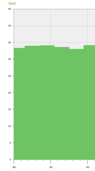

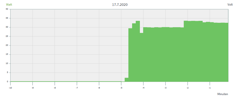

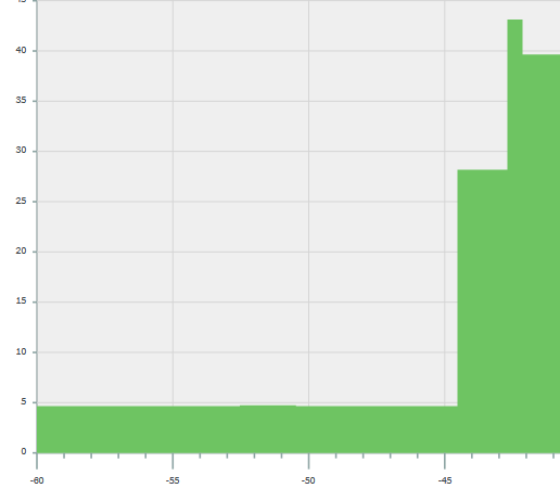

@Darkscream :
Naja, wenigstens untermauern einige ihre Behauptungen mit Daten.
Ăbrigens erstes Bild erst ohne Frameinterpolation, dann eingeschaltet. Man sieht den Sprung beim Verbrauch.
Zweites Bild ohne Interpolation, aber maximale Helligkeit.
Ob jetzt Dein MessgerÀt oder meines Mist ist, bleibt offen, bei mir sind die Werte mit zwei unterschiedlichen MessgerÀte-Anbietern identisch.
Die Grundlinie bei 3-4 Watt ergibt sich aus mehreren GerĂ€ten (AppleTV, PS4, HTPC) die mit im Standby an der Steckerleiste sind, mĂŒsste man also noch abziehen.

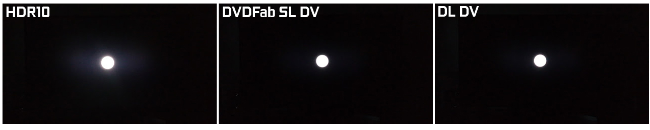

Ja der Unterschied ist gering wenn man sich das einredet đ
Hier mal ein "quick and dirty" Vergleich von mir:
Dolby Vision Disc 2018 Schwarz Demo - da sieht man, das die Stelle mit HDR10 einfach viel zu hell ist. Das kann ich auch aus diversen Filmen bestÀtigen - DV ist einfach viel geiler weil der TV gesagt bekommt, was er machen soll und nicht einfach ein statisches HDR anzeigt.
Daraufhin hat ein Kollege aus dem Plex Forum einen Vergleich mit einer sehr guten Kamera gemacht:
SDR vs. HDR10 vs. Dual Layer (TV), Single Layer (Shield 2019) und Original von der Disc
https://forums.plex.tv/t/some-thoug...lby-vision-made-by-third-party-tools/536340/1

@Wishbringer
Teste Mal ohne Steckdosenleiste, das kann durchaus das Ergebnis massiv beeinflussen.
Mein MessgerÀt (Brennenstuhl Primera-Line PM231E) bringt an einer Steckdosenleiste keine Sinnvolle Ergebnisse.
Auch war es bei mir nötig das zu testendes GerĂ€t an eine andere Phase anzuschlieĂen da die anderen GerĂ€t die im Raum waren die Ergebnisse verĂ€ndert haben.

@Coca_Cola:
Getestet, ca. 2-3 Watt weniger im Endergebnis ohne Steckdosenleiste, und keine anderen GerĂ€te im Haus im Betrieb ausser Router und KĂŒhlschrank.
Nachtrag: hatte Helligkeit immer noch auf 100%, aber ich teste jetzt nicht nochmal bei normalen Einstellungen.
