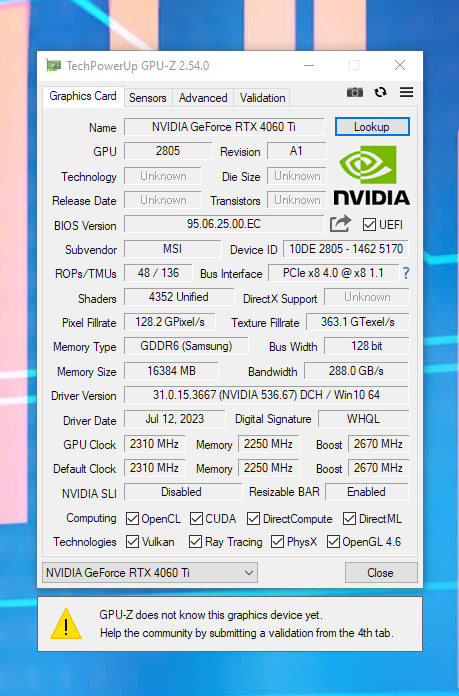

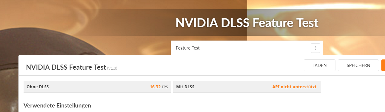

So langsam komme ich dem ganzen auf die Spur. Warum behauptet 3DMark, dass DLSS von meinem System nicht unterstütz wird?

DA ist was faul

Das da kein Erscheinungsdatum und Diegröße drinsteht liegt an gpuz
Es ist noch keine neue versiom rausgekommen. und die gpu erschien erst am 18 juli
Auch 3dmark wird noch keine daten drin haben das ist üblich da deren datenbank erst 3 bis 6 Monate Später aktualisiert werden.
Was wichtig ist was erkennt das spiel und was unterstützt der Treiber.
Der 3DMark Benchmark bricht aber auch ab sobald DLSS auf on geschalten wird.
