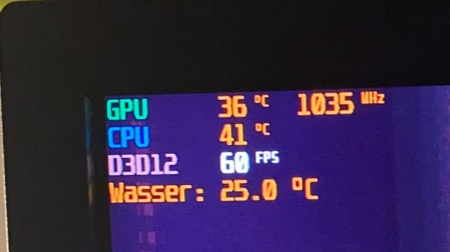

@Aljonator Tatsächlich ist die Hardware aus der Sig grade wieder in meinem Silent Base 802 unterwegs
War aber offen aufgebaut in dem Holtcase ein Ryzen 5 2600 + 2070Super
Temperaturen waren mit 280mm + 420mm lächerlich....CPU und GPU unter 50 Grad, Wasser bei max. 30, bei ner langen Runde Cyberpunk.
In der Zwischentzeit ist der 5600X nun im Einsatz.
Momentan hängt der 420er auch extern draußen mit Push/Pull Bestückung +280er intern...max 28 Grad Wasser höhö. Mora brauch ich erstmal net
Wenn ich nix mache (oder nur ne Runde Day of Defeat) ist das Wasser bei 23 Grad. Pervers.
Wird noch ne Weile dauern bis ich wieder zum basteln komme, aber das Thema ist noch nicht erledigt

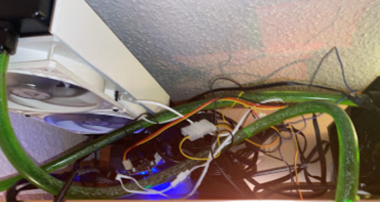

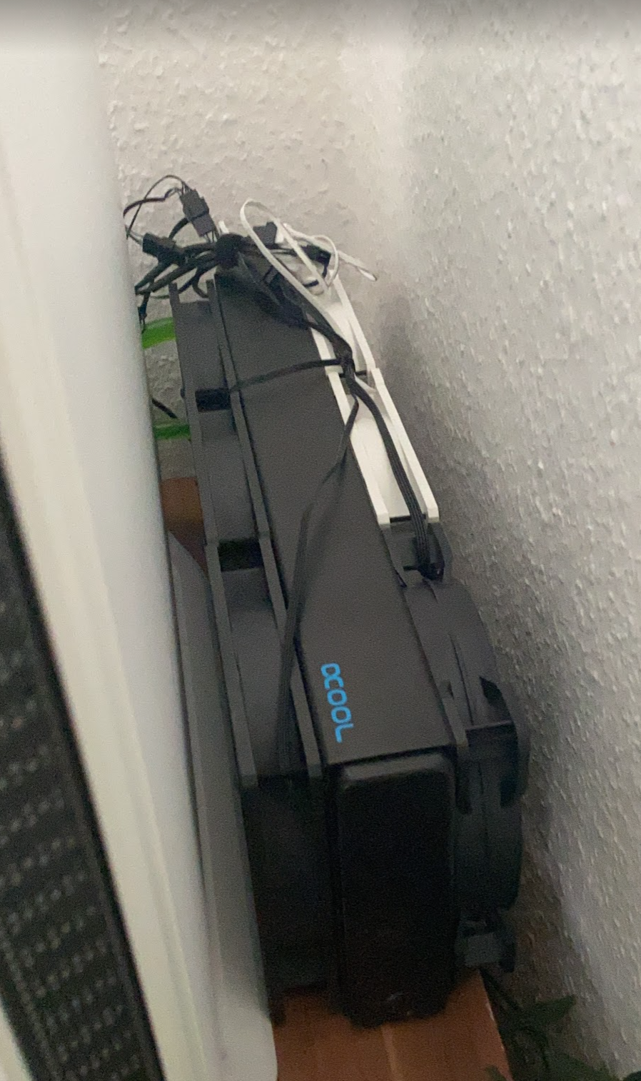

@Aljonator Hab sogar n Bild hier
War dann glaub im Menü von CP
Und so war es hinten, mit einer der Gründe warum ich es neu aufziehen möchte.
Da muss mehr hin um Kabel etc. zu managen, vorne hui, hinten pfui.

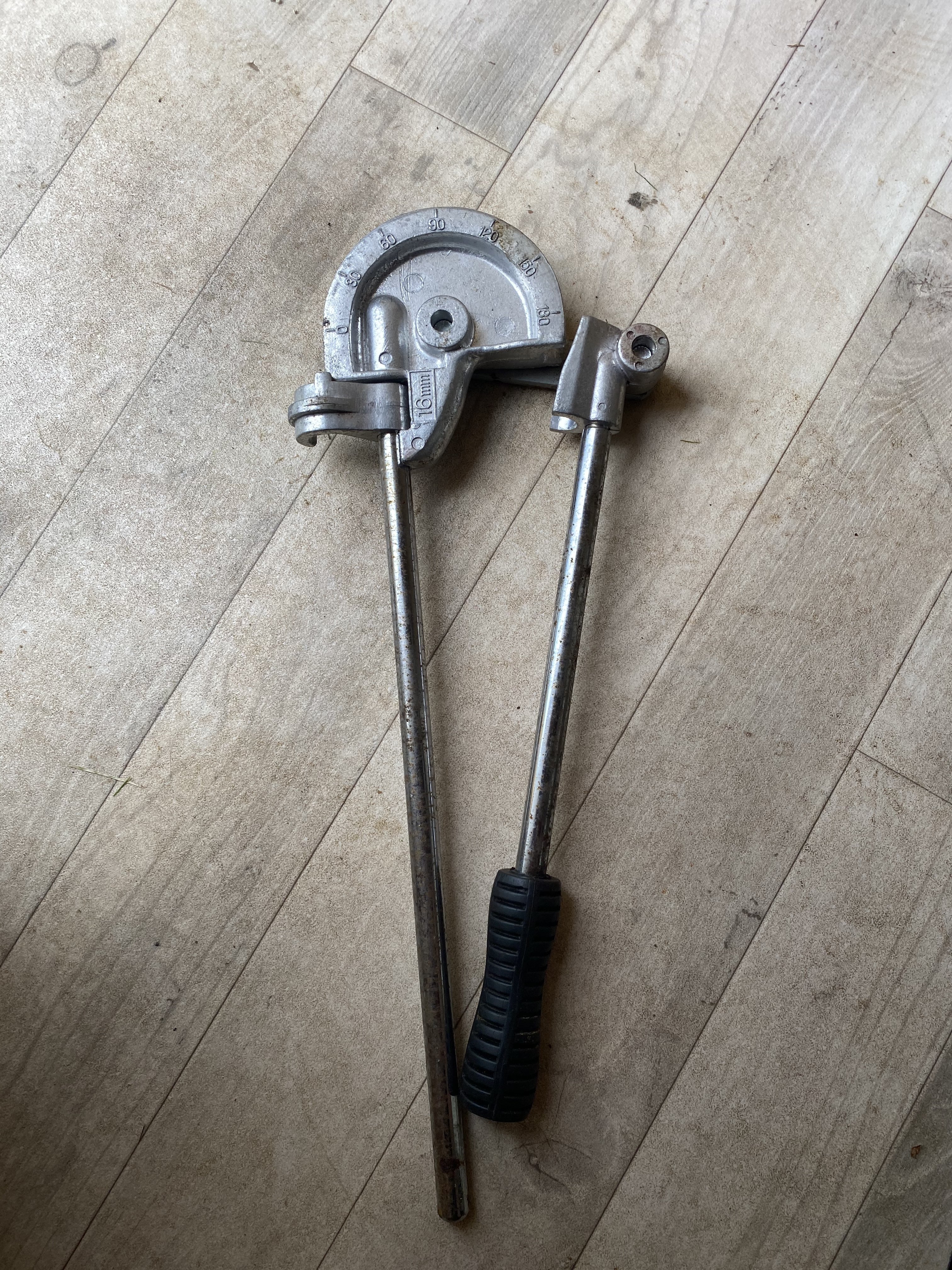

So.
Das Ganze ist etwas eingeschlafen mangels Zeit.
Diverse Projekte auf dem Campingplatz haben Vorrang (Spitzhake und Vorschlaghammer muhaha).
Allerdings habe ich dort mal im Werkzeug gesucht und was gefunden:
Eine Biegezange für Kupferrohr.
Eigentlich für 16mm
Ich werde das mal mit 12mm Rohr probieren.
Bedeutet aber auch, dass ich Fittinge brauch.
Werde denke ich EQ Torque für 12mm Hard tube mit 14mm OD testen.
