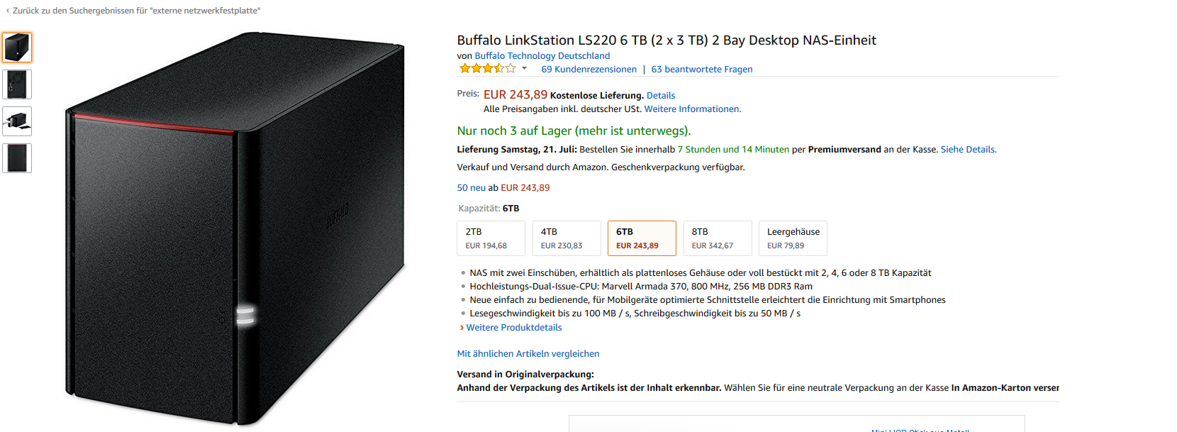

Liebe Community,
ich benötige ein NAS mit 6 TB Festplatte.
In diesem Model (siehe Screen), sind 2 x 3 GB verbaut.
Ist es möglich, die 6 TB zu nutzen (halt dann ohne Raid?).
Wie ist eure Erfahrung?

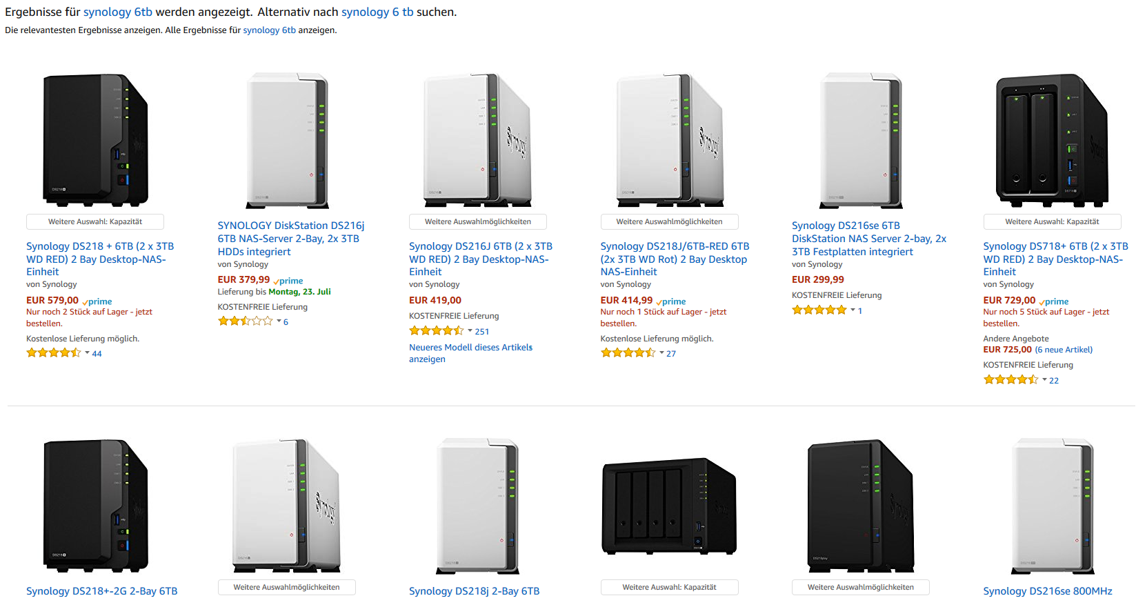

Im weiteren Screen sind noch andere Modelle. die in der Gesamtkapazität auf 6 TB kommen (diese aber in 2 * 3 TB Platten unterteilt ist).
Besten Dank für alle Tipps. Oder ist es besser ein System zu nehmen, welches gleich die 6 TB in einer Platte hat?

Ja, kann JBOD ("just a bunch of disks") - das ist die Funktion, die Du suchst.
2 Festplatten erhöhen allerdings die theor. Ausfallrate, wenn Du 6TB brauchst und Du wert auf Redundanz legst, dann lieber 2x6TB und RAID 1.
"Unterstützte RAID Modi
JBOD, 0, 1"
http://www.buffalo-technology.de/de...rivat/linkstationtm/ls220d-linkstationtm-220/
Sowohl mit JBOD als auch mit 0 könntest Du die volle HDD Kapazität von 6 TB ausnutzen.
Nachteil bei 0 (Striping) ist, dass die Daten beim Ausfall einer der beiden HDDs weg sind.
Sicherer wäre es allerdings, eine größere HDD zu nehmen (6TB) und Raidlevel 1 zu nehmen (Dann wird die 6TB HDD gespiegelt).
Geschwindigkeit wird bei der NAS weniger eine Rolle spielen, ist doch schon die einfache HDD Geschwindigkeit schneller als das schnellste mögliche Netzwerk.
