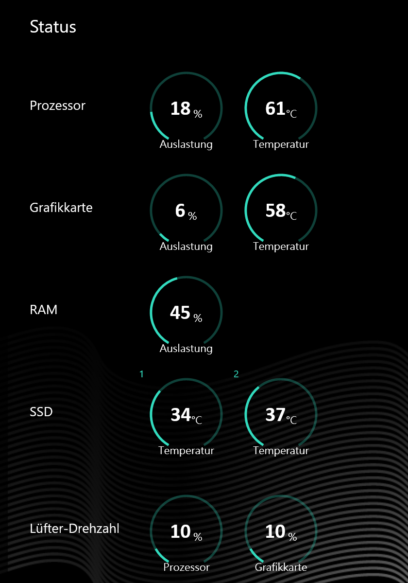

Richtig, das manuelle Lüfterprofil aktivieren und die Lüfter-Drehzahl bei den Temperaturen 45°, 50°, 55° und 60° manuell niedriger festlegen (die ersten 4 Diagramm-Punkte von links gelesen) als es das automatische Lüfterprofil vorsieht. (siehe Bild)
(Bild 1: Manuelle Lüftersteuerung aktiviert. Lüfter-Drehzahl bei 50, 55, 60°C manuell nach unten geschraubt zu nicht hörbaren 0-20%)
Theoretisch sollte das die Lüfter-Drehzahl nun bei Temperaturen <60° im nicht-hörbaren Bereich von ungefähr 0-20% Lüfter-Drezahl halten.

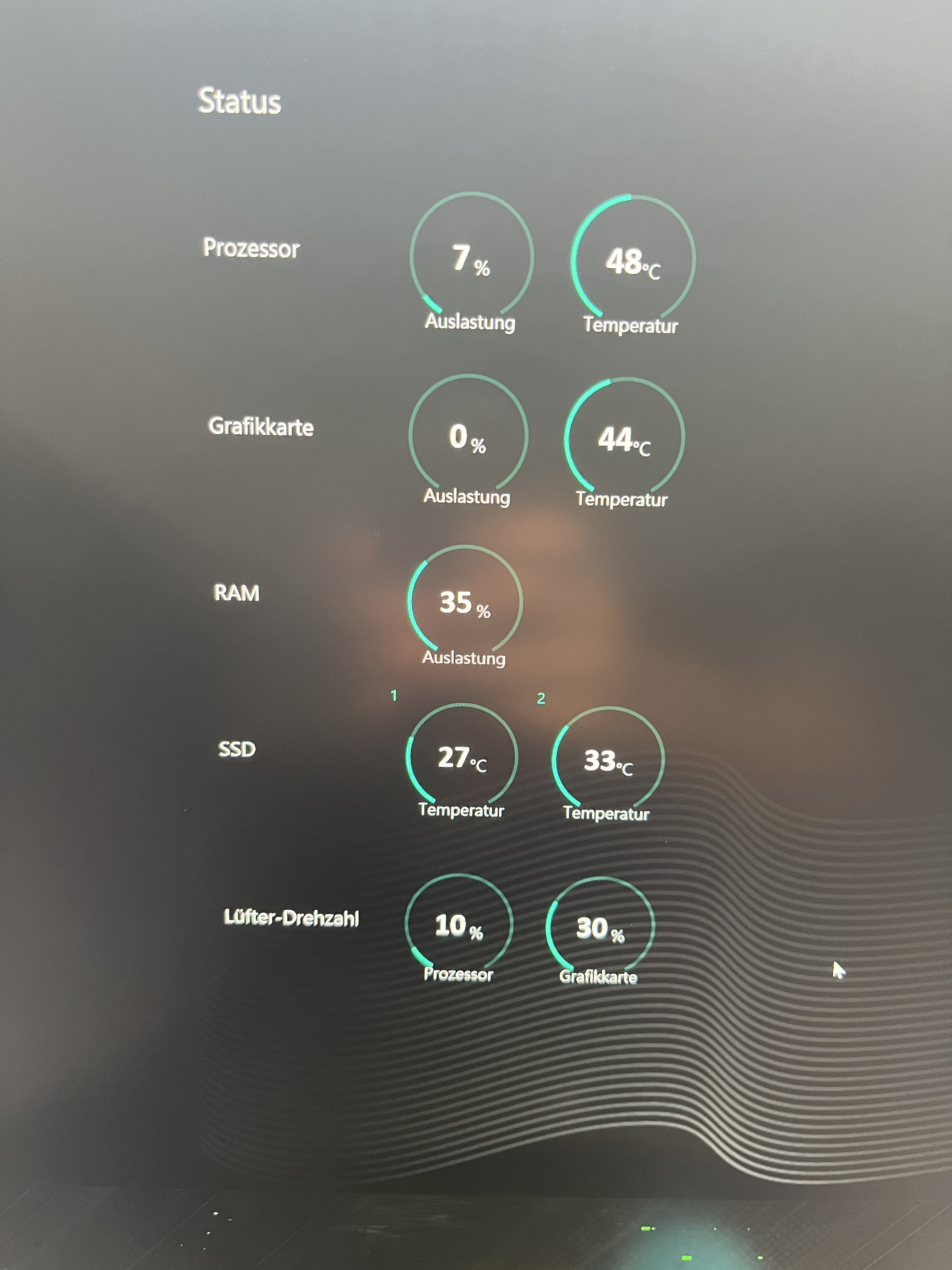

Praktisch aber ignorierte das Notebook die Einstellung und es lagen trotz niedriger CPU/GPU-Temperaturen von ca. 46-50°C IMMER 30% GPU-Lüfter-Drehzahl an. (siehe Bild)
(Bild 2: Die manuelle Lüfterprofil-Kurve wird ignoriert. Trotz lediglich 45°C GPU Temperatur, liegen 30% GPU Lüfterdrehzahl an)
Dabei spielt es keine Rolle ob man sich im Balanced/Enthusiast/Overboost Modus befindet, die manuelle Lüftersteuerung wird bei allen gleich ignoriert.
Das Notebook befindet sich nun also im Idle-Betrieb und es hat Temperaturen von ungefähr 46°C.
Die manuelle Lüftersteuerung die eigtl. dafür sorgen sollte, dass bei dieser niedrigen Temperatur kein Lüftergeräusch entsteht, bläst mit lauten 30% Lüfter-RPM.

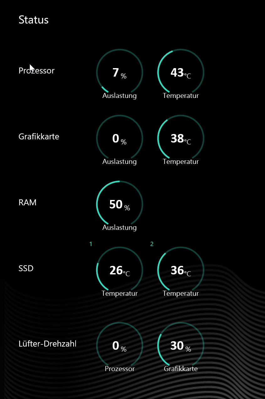

Hakt man in dieser Situation die automatische Lüftersteuerung aber wieder an, so dass dessen Lüfterkurve gilt, schalten sich die Lüfter sofort komplett aus, weil es genau so auch das Diagramm der automatischen Lüftersteuerung vorsieht.
Nur leider sieht das automatische Lüfterprofil auch vor ab 50°C schon wieder mit 30% RPM zu lärmen, deshalb ist es keine befriedigende Lösung es einfach beim automatischen Lüfterprofil zu belassen, auch wenn es bei <45-49°C angenehm leise wird.
Warum wird das manuelle GPU-Lüfterprofil ignoriert wenn die Lüfter-Drehzahl 30% nicht überschreitet?
Das ist die goldene Frage die zur Lösung des Problems/Bugs führen würde. Ich weiß es nicht.
Wenn Windows frisch gebootet wird und dann ruhig im idle-betrieb angekommen ist (temp <46°C), steht die GPU-Lüfterdrehzahl gelocked bei 30%, obwohl sie laut manuellen Lüfterprofil bei 0% sein sollte. Die CPU-Lüfterdrehzahl wird stattdessen korrekt mit 0% geführt.
Im Klartext heißt das: das Notebook lärmt nach dem hochfahren völlig unnötig mit 30% GPU-Lüfterdrehzahl. Nochmal: aktiviere ich dann die automatische Lüftersteuerung schaltet sich er GPU-Lüfter sofort ab. Und umgekehrt.
Das ganze beschriebene heißt folglich im klartext auch:
Bei Temperaturen von 50°-55°C ist es derzeit UNMÖGLICH weniger als 30% GPU-Lüfterdrehzahl zu fahren!
(Bild 3: default automatische Lüfterkurve (balanced Profil) ist aktiviert. Bei <50°C wird es angenehm leise (~0-25% Fan-RPM). Bei 50°C sofort Beginn mit lärmenden 30% Fan-RPM.)

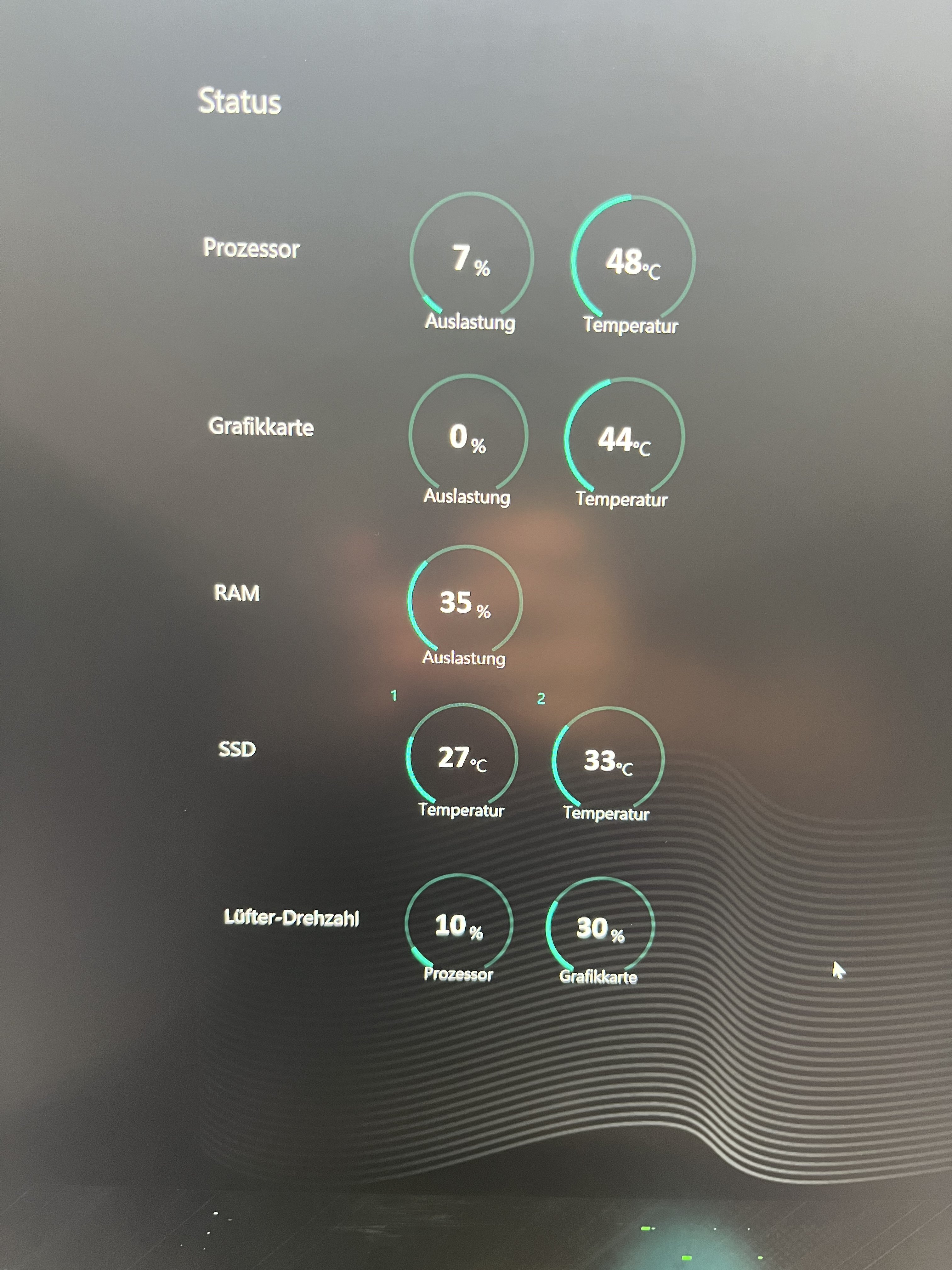

Ich habe ähnliche Probleme mit einem XMG Core 17 (E21ryy - 17,3 WQHD IPS 165Hz, Intel Core i7-10870H, NVIDIA GeForce RTX 3060)
und mein Eindruck ist: wenn CPU / GPU unter(!) 50 Grad Celsius haben, werden die manuellen Lüftereinstellungen ignoriert - weil die Konfiguration ja erst bei 50 Grad anfängt.
Sprich: Ich bin regelmäßig die manuelle Lüftersteuerung am ein- und ausschalten, je nachdem ob GPU / CPU gerade unter oder über 50 Grad haben.
Mit dem Ziel, den Rechner im normalen Office-Betrieb flüsterleise zu halten.
Weil die Lüfter leider selbst bei minimaler Drehzahl einen Pfeifton erzeugen, der für jeden Tinnitus-gebeutelten Menschen die Hölle ist :)
So wie in den angehängten Screenshots sieht das aus mit aktiver manueller Lüftersteuerung.
Wenn ich dann merke "oh, CPU und GPU haben ja weniger als 50 Grad im Moment" und deaktiviere die manuelle Lüftersteuerung, dann gehen beide Lüfter runter auf 0.
Da aber leider entweder die CPU oder die GPU immer nahe an der 50 Grad Marke entlang schrammt, ist man so fortlaufend am die manuelle Lüftersteuerung aus- oder einschalten, um das unangenehmen Fiepen der Lüfter zu unterbinden. Leider fiepen beide unangenehm, CPU wie GPU Lüfter.

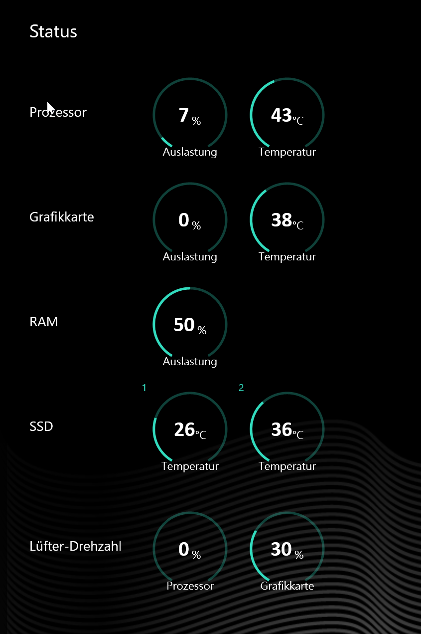

Und ich kann inzwischen auch bestätigen was Cirael schreibt: der Workaround ist, eine 3D lastige Anwendung zu starten (also mal kurz eine Runde Halo Infinite z.B.), um die GPU (und CPU) Temp. kurz hoch zu treiben, dann(!) greifen die manuellen Lüftereinstellungen.
Tendentiell würde ich auch bestätigen, dass das Problem vor allem die manuelle GPU-Lüftersteuerung betrifft.
Wenn man dann aber wieder eine Weile kühlerere Temperaturen hat im normalen Desktop-Betrieb, drehen die Lüfter wieder auf weil die manuelle Lüftersteuerung nicht mehr greift.
Also sollte man möglichst häufig ein Spiel spielen:) Oder immer eine grafiklastige Anwendung im Hintergrund offen haben - z.B. das Halo Infinite Hauptmenü

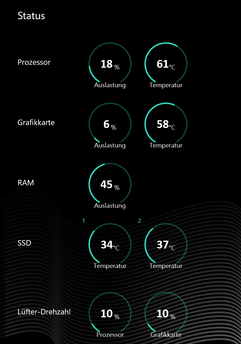

Ich hab es heute nochmal explizit untersucht und ich versuche die herangehensweise nochmal kurz darzustellen.
Die Ausgangslage:
  • Der laptop ist frisch gebooted, läuft bereits einige Minuten im idle.
  • im Control Center ist "ausbalanciert - default" ausgewählt
  • die Lüfterkurve ist auf "automatisch" gestellt, aber zuvor hab ich schon eine manuelle Lüfterkurve definiert, die bei 45-60°C für 5-20% Lüftung für CPU + GPU sorgt.
Der GPU-Lüfter dreht mit 0%. Der CPU-Lüfter dreht mit 10-25% bei minimaler CPU-Last und 50-55°C CPU-temp.
Ich gehe nun her und hake im Control Center "manuelle Lüftersteuerung" an.
Dann passiert das interessante:
Die GPU-Lüftung dreht plötzlich ohne grund auf 30% hoch, obwohl sie vorher bei automatischer Lüftung die ganze Zeit auf 0% lief (weil temperatur bei 43°C lag, insofern der Sensor im CC nicht spinnte und 0°C anzeigte) - Könnt ihr das reproduzieren?
Dies hält dann so ziemlich genau 1 Minute lang an, der Laptop wird weiter im idle betrieben. Dann plötzlich schaltet sie wie ihr auch selber bemerkt habt, die manuelle Lüfterkurve plötzlich ein und die GPU-Lüftung erzielt nach ~1Min in etwa den Wert von der voreingestellten Lüfterkurve.
An dieser Stelle frage ich mich, wieso muss das sein? Wieso ist man 1 Minute unnötig Lüftergeräusch ausgesetzt die es gar nicht bräuchte, denn im automatischen modus wird ja die GPU auch gerade nicht gelüftet?
Nun geht's aber weiter: nach dieser Minute, wenn die manuelle Lüfterkurve aktiv zu sein scheint, starte ich mal den Firefox browser und surfe auf ein paar Seiten. Firefox wird nicht über die Nvidia GPU ausgeführt, es läuft nur auf der Intel GPU ich hab mich dessen vergewissert.
Und plötzlich fängt der GPU-Lüfter wieder an sich bei 30% einzuschnappen. (CPU lüfter bei ungefähr 10-20%).
Wenn ich dann Firefox schließe und 1 Minute warte, schaltet sich die GPU-Lüftung aber nicht wie zuvor zurück zur manuellen Kurve - es bleibt von da an statisch immer bei 30% GPU-Lüftung. Erst wenn ich dann mal Spiele mit nvidia-karte starte und es über die 30% GPU-Lüftung geht, fällt es später wieder auf die manuelle Kurve zurück.
Das ergibt einfach keinen Sinn und nimmt uns die Möglichkeit eine annähernd geräuschlose, manuelle Lüfterkurve im niedrigen Temperaturbereich zu nutzen.
