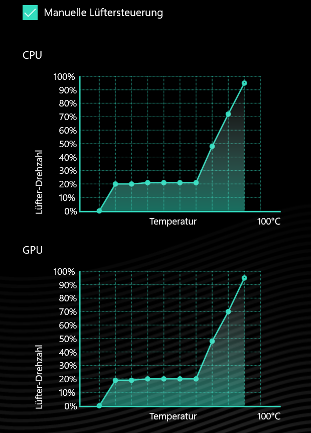

Lüftersteuerung siehe unten (bei stark gedrosselter Leistungsaufnahme der CPU). Für meine Ohren ist 20% unterhalb und 30 % stark oberhalb der Hörschwelle. Im normalen Desktop-Betrieb (kaum Last) geht häufig ein Lüfter auf 30 %.
Testszenario: FurMark mit CPU-Burner laufen lassen bis die Temperaturen bei um die 70°C sind, abkühlen lassen, warten, (den Abkühlvorgang) beobachten.
Resultat: Von hohen Temperaturen bis runter auf 50°C bleiben die Lüfter stabil bei 20 %. Ab 50 bzw. 49 °C von sowohl CPU als auch GPU dreht der jeweilige Lüfter auf 30 % auf. Bei noch niedrigerer Temperatur schaltet der Lüfter dann ganz aus.
Einzige Lösung die ich sehe (die ich allerdings recht schwachsinnig finde) wurde auch schon weiter oben vorgeschlagen: Ständig grafiklastiges und Prozessorlastiges (bspw. Furmark in sehr kleiner Auflösung und CPU-Burner auf einem Kern) laufen lassen, damit die Temperaturen nicht unter 50°C fallen. Geil.
Wobei, eine hab ich noch: den Laptop in Styropor einpacken oder die Lüfter ein- und ausgänge verschließen, verbraucht wenigstens keinen Strom beim Temperatur oben halten...

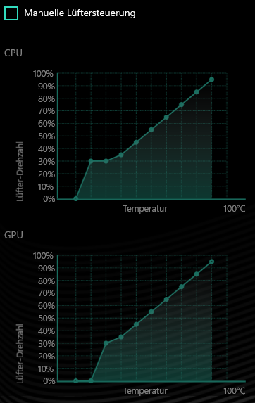

Wenn wir einmal am Bugfixen sind, ist mir ist nochwas aufgefallen :-)
Hin und wieder (keine Ahnung was der Auslöser ist) vergisst er, dass ich die Lüfter manuell regeln möchte, sieht dann wieder so aus:

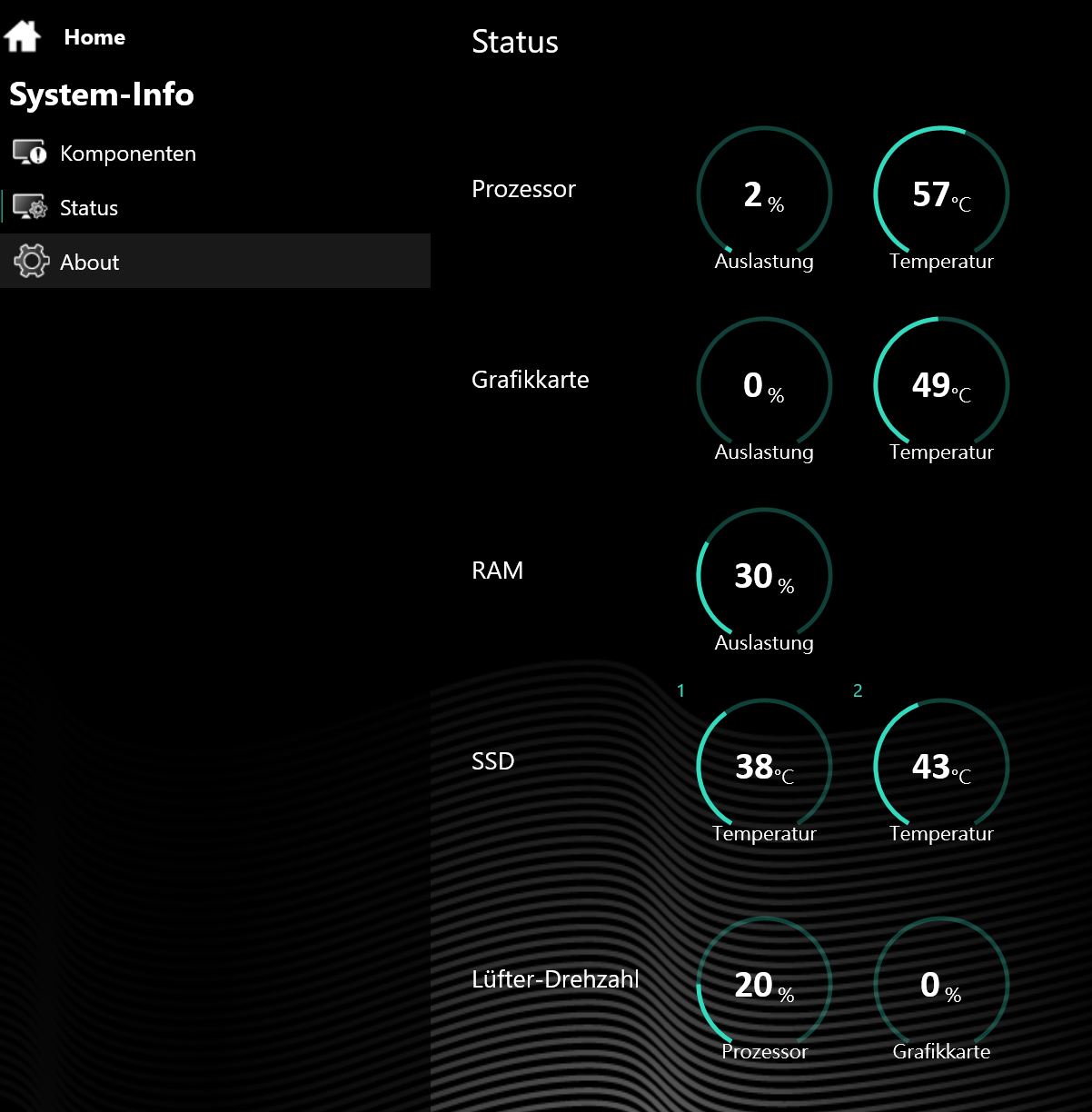

Ich habe genau das gleiche nervige Problem mit dem ControlCenter Version 5.9.50.2 und den hochdrechenden Lüftern der GPU bei manueller Lüftersteuerung.
GPU aktuell bei 41 Grad.und der Lüfter auf auf 30% obwohl per Lüfterkurve nur 20% eingestellt ist.
CPU-Lüfter ist wie eingestellt auf 20%.
Ich gehe auch davon aus das es im ControlCenter quer hängt und diese nicht korrekt die aktuelle GPU-Temp lesen kann.
Den aktuellen Grafiktreiber 566.36 von Nvidia will ich nicht installieren da dieser richtig verbugt ist und bei mir die Skalierung bei 2 Displays komplett zerschießt.
Das ist echt frustrierend bei einem 3000€-Laptop.
