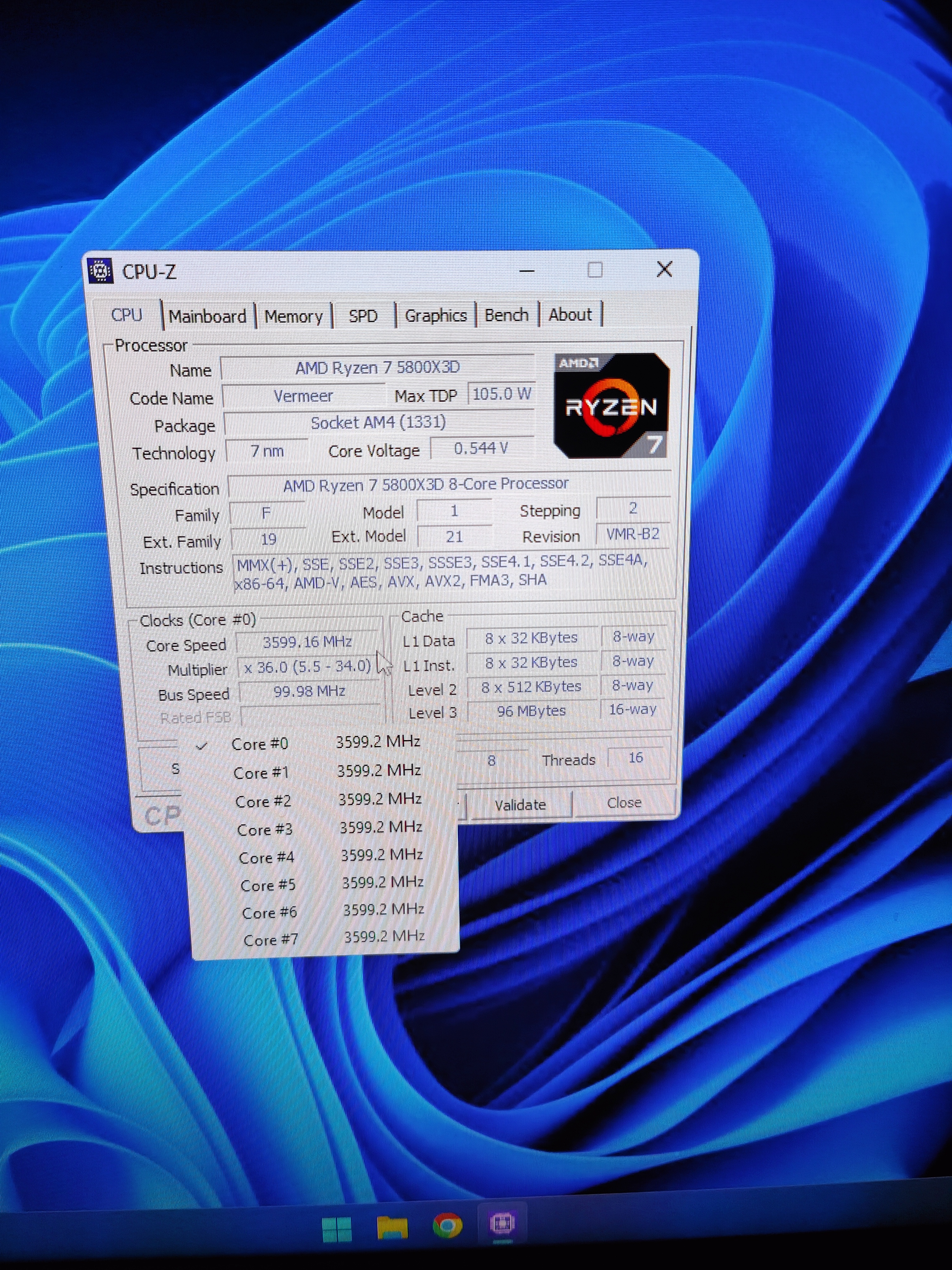

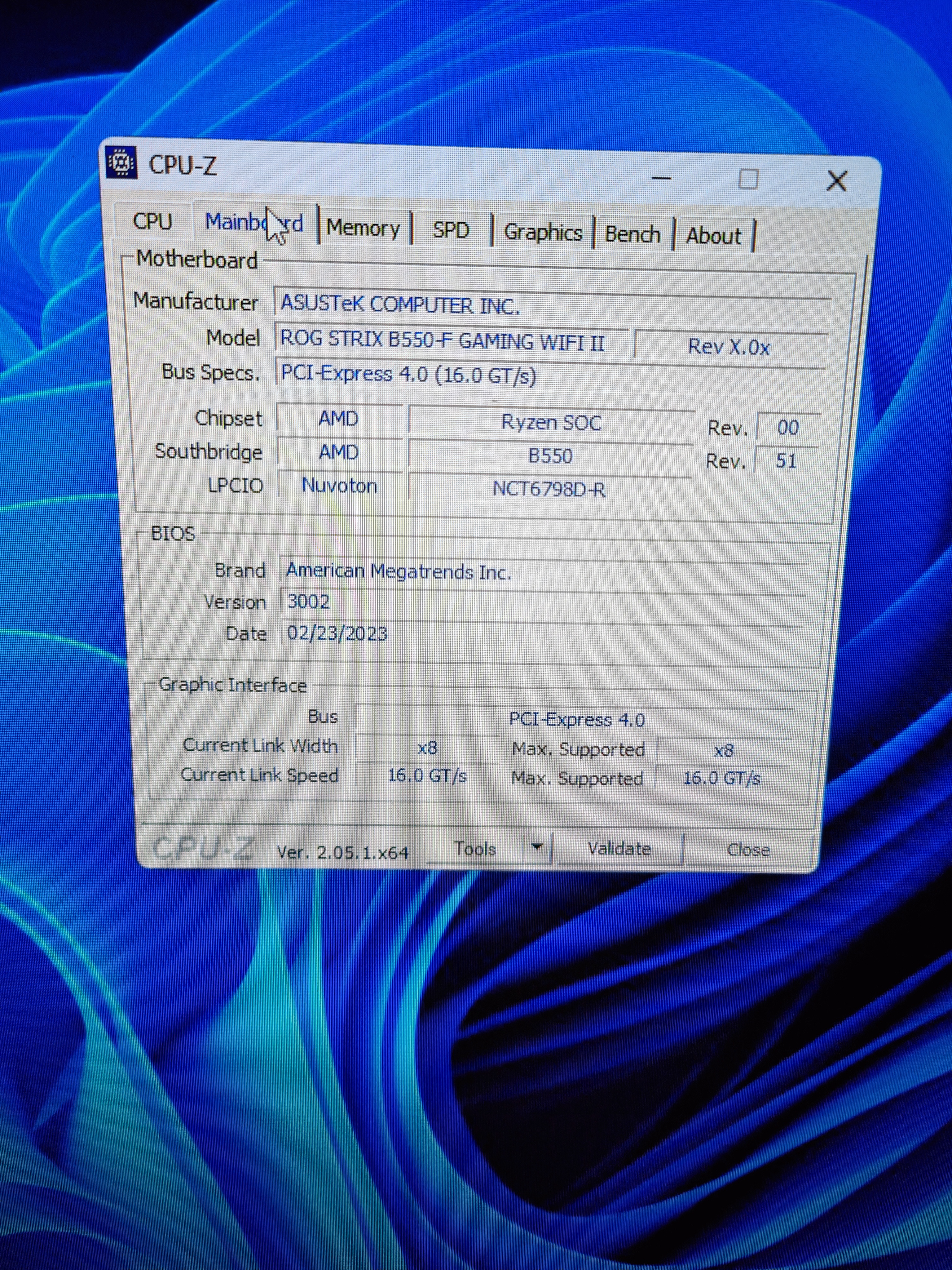

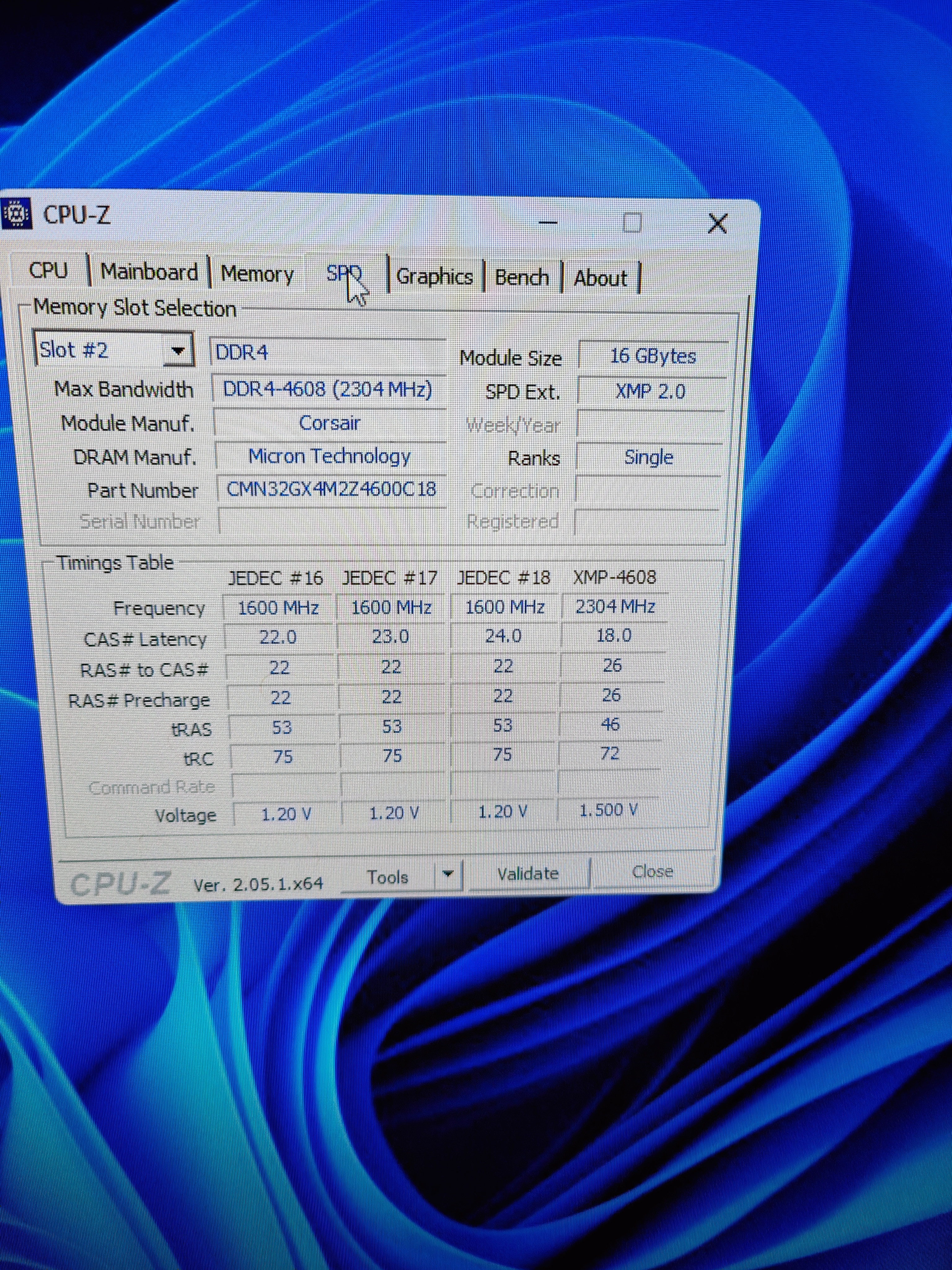

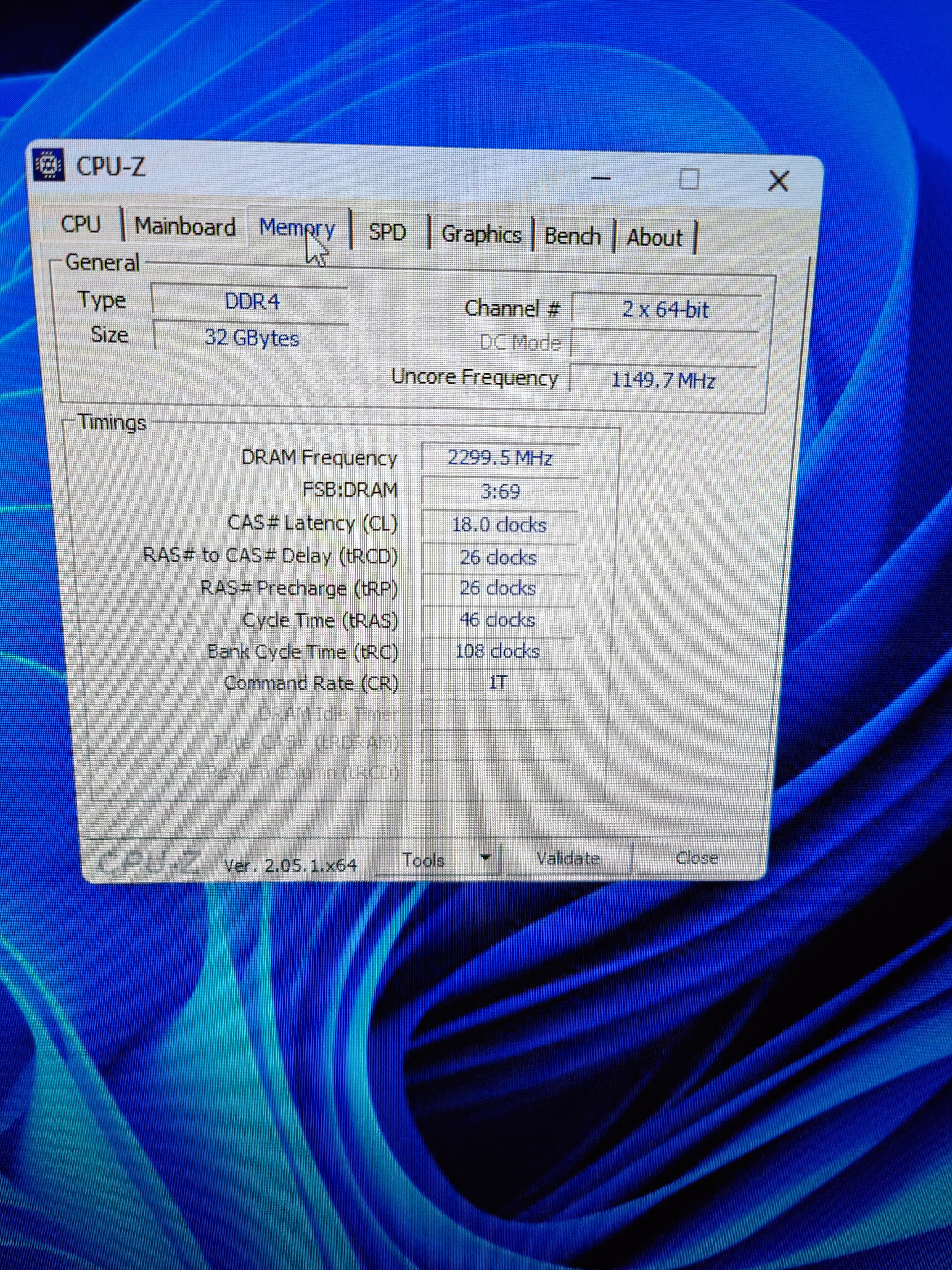

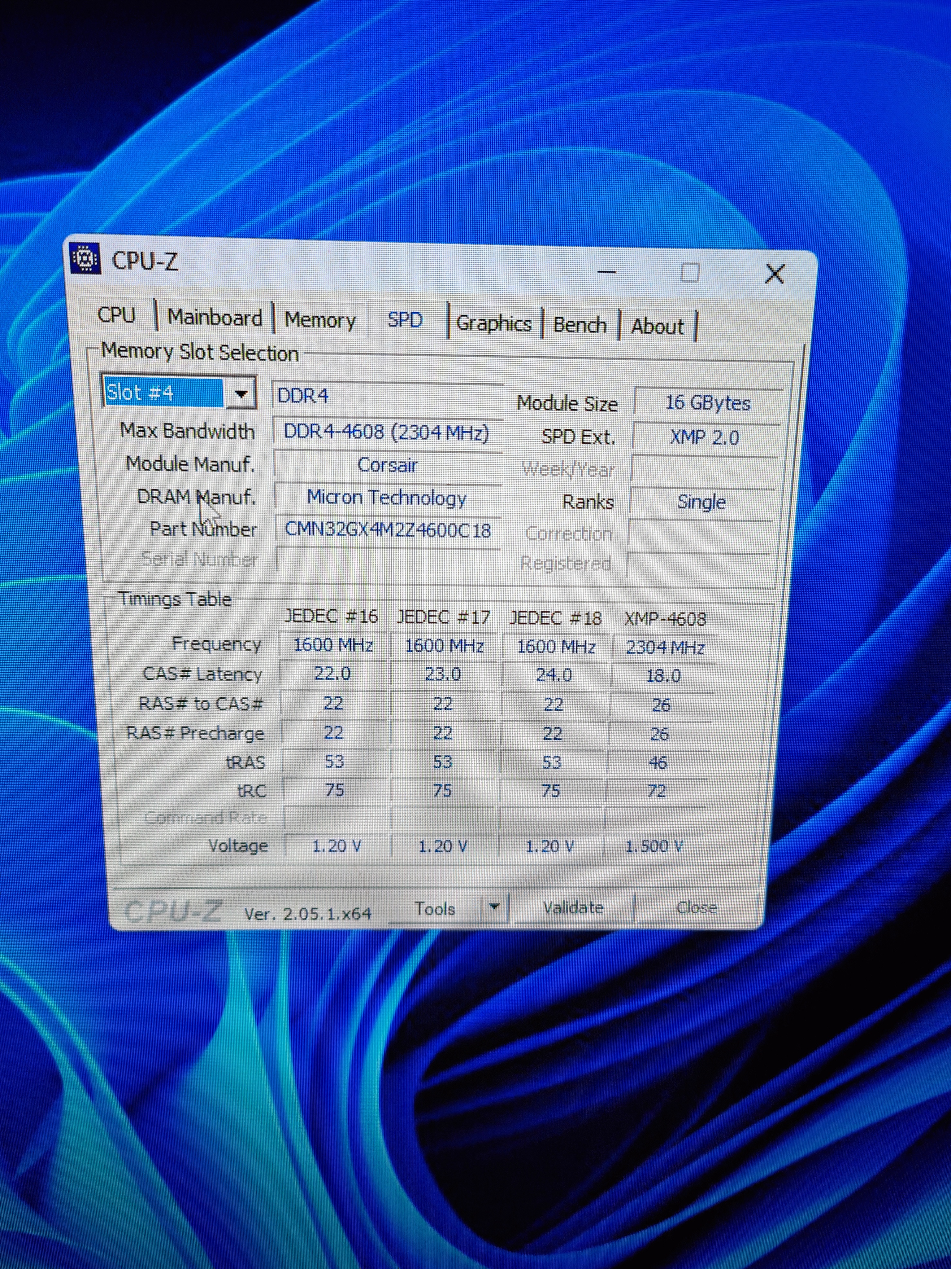

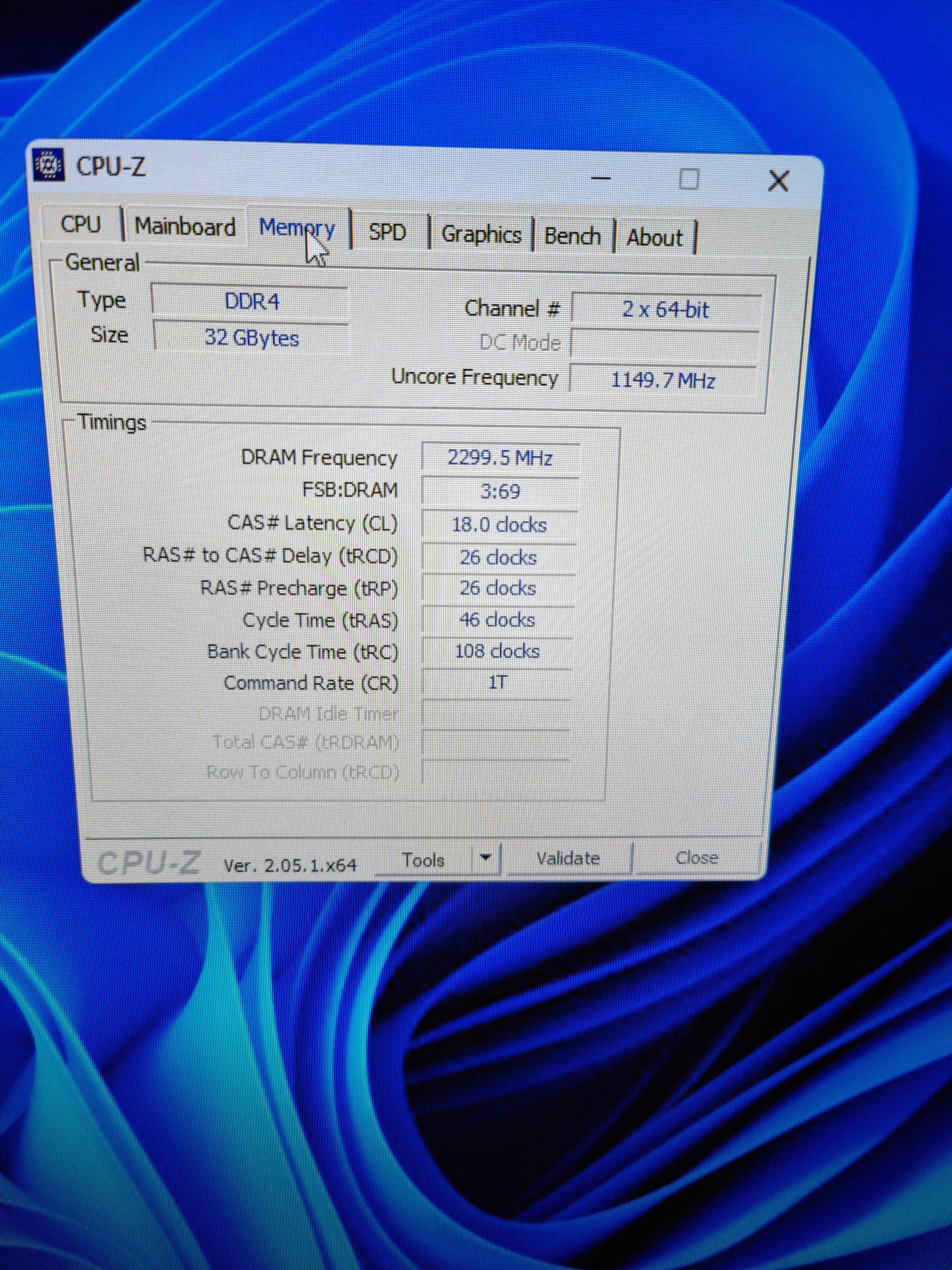

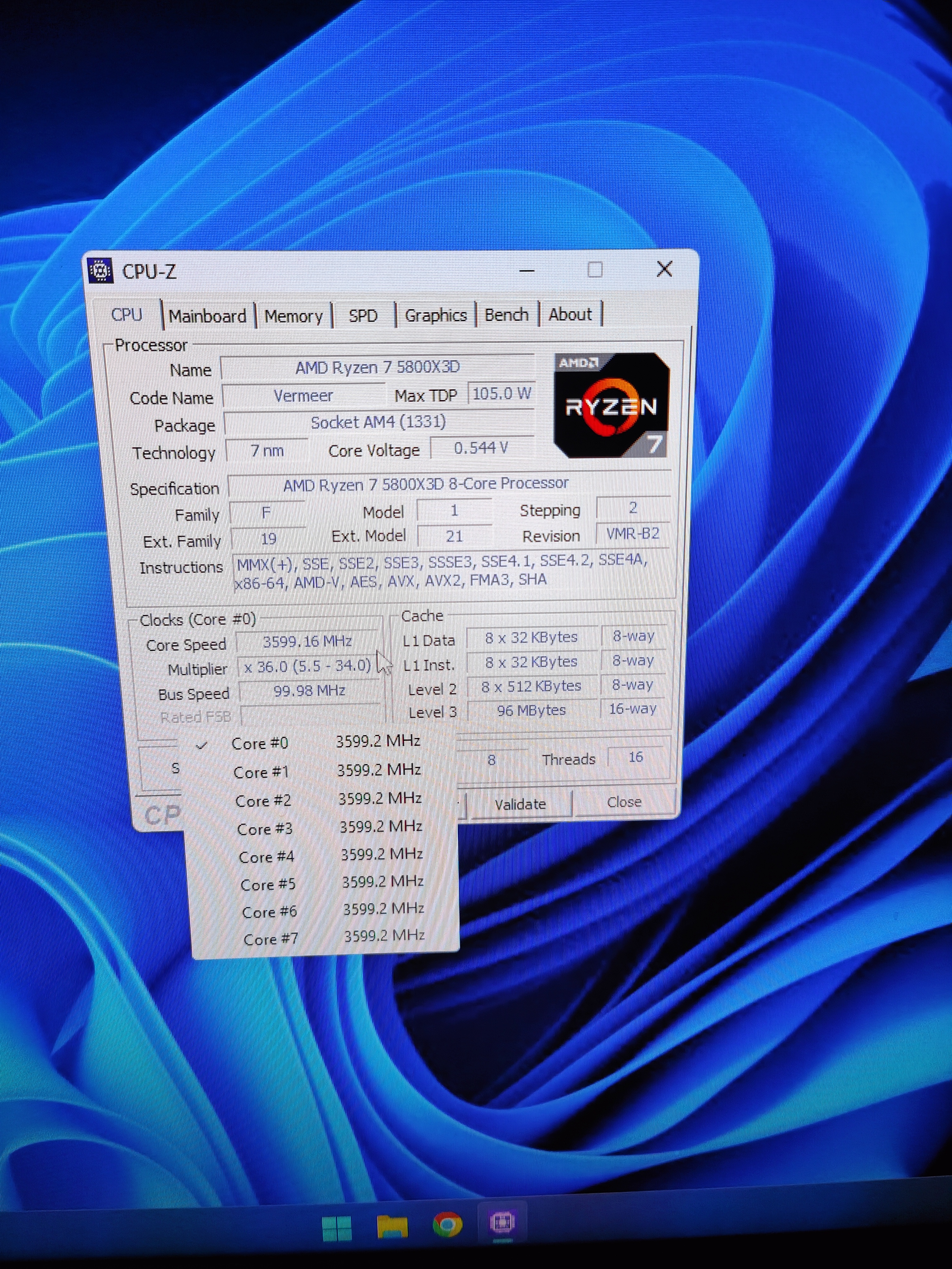

Poste mal die CPU-Z Werte. Alle.
Ich hoffe du hast das neueste Bios genommen....3002
Deinstalliere den Grafikkarten-Treiber komplett mit DDU und installiere ihn dann nochmal neu
Anbei die Bilder. BIOS natürlich das neueste auf der offiziellen Seite.

So.
Als 1. das Bios, wie im Handbuch beschriebee, resetten. RICHTIG. Also Strom aus, KAbel raus. NT einmal mit AN/Aus komplett stromlos machen. CMOS-Brücke mit steckbrücke oder leitendem Schraubendreher brücken.
Dann Rechner starten...und ins Bios gehen. XMP ausschalten, denn der Speicher läuft viel zu hoch. stelle ihn auch 3200 MHz. Stelle Resizbar und Above4G ein, PBO auf Default und kontrolliere die Bootreihenfolge. Speichere die Bios-Einstellungen und lasse den Rechner neu starten.
Sag ob es was gebracht hat
SoEvident schrieb:
läuft schon auf 3200. das BIOS ist nicht aktualisiert worden, allerdings würde ich das gern wenn es irgendwie geht meiden.
Tut er nicht, der läuft auf volle Lotte!
