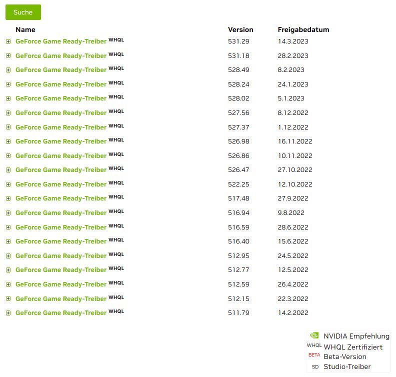

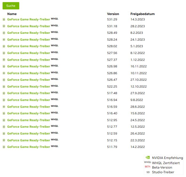

Das Windows Treiber meint 15.01.2023 (was in der grafik nicht mal gelistet wird)
Und mit dem Windows Treibern geht alles, seies 3DMark mit allen Benchmarks, als auch Premiere.
Jetzt weiss ich nicht ob ich di Nvidia Driver draufballern soll oder nicht. Denn ich habwas gelesen, das ein user Manuell die driver rausgelöscht hat, und dann die Nvidia wieder drauf und alles ging wieder.
Du sollst ja auch die Nummer des Treibers inkl. Zugehörigkeit (Game/Studio) vergleichen und nicht das Datum - Studio Treiber habe ich aber auch nicht verlinkt.
