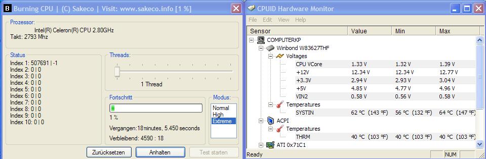

Es scheint irgendwie als ob BurningCPU mein Mainboard Irre führt. Bei CoreTemp sind die Temps ganz normal. Aber der Lüfter dreht einmal komplett auf 100% und pendelt sich dann nach 10-15 sek. wieder auf die normale Drehzahl ein.
temps normal??
die sind 100% falsch solltest nmit ~55° rechnen.
die meisten lüftersteuerungen sind so mit dem aufrehen

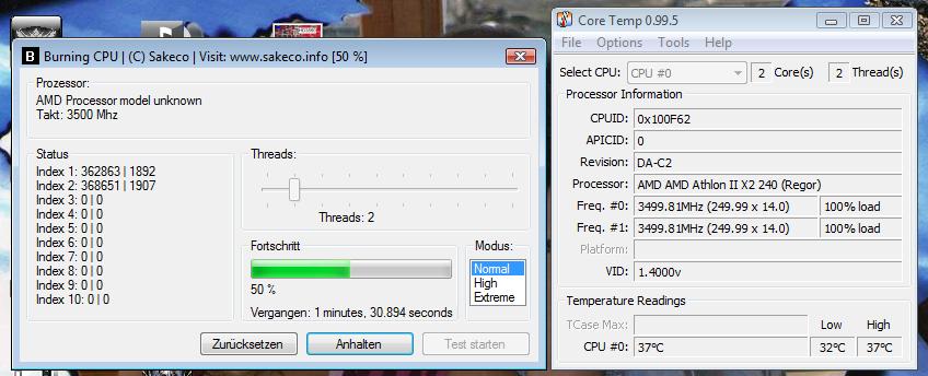

So, ich habs auch grad mal gezogen und mit 5 Threads drueberjuckeln lassen.
Burning CPU is echt der Hammer! :freak:
Mit 5 Threads is die CPU-Auslastung von 0 auf 100 % in unter 1 Sekunde :evillol:
Werd dich mal auf Twitter erwaehnen Sakeco. ;)
Idle Core Temp: 30°C
Counter Strike Source zocken: 37°C
Burning CPU: 39°C (auf normal, auf extreme, mit 1 Thread und mit 10 Threads, immer das gleiche)
Lynx: 48°C
Intel CPU Burn Test: 49°C
Prime Large FFT: 43°C
Temps ausgelesen mit CoreTemp + Realtemp + HW Monitor
Die Auslastung ist zwar auf beiden Cores zwar immer auf 100% aber die Temperaturen unterscheiden sich doch recht stark voneinander, was nun die korrekte maximale Prozessorauslastung ist, weiß ich nicht. Abstürze gabs in allen Programmen keine, müsst ich mal testen und weiter takten.
Cpu ist n Core2Duo 8400 auf 3,6GHz, welcher auch korrekt erkannt wird.
