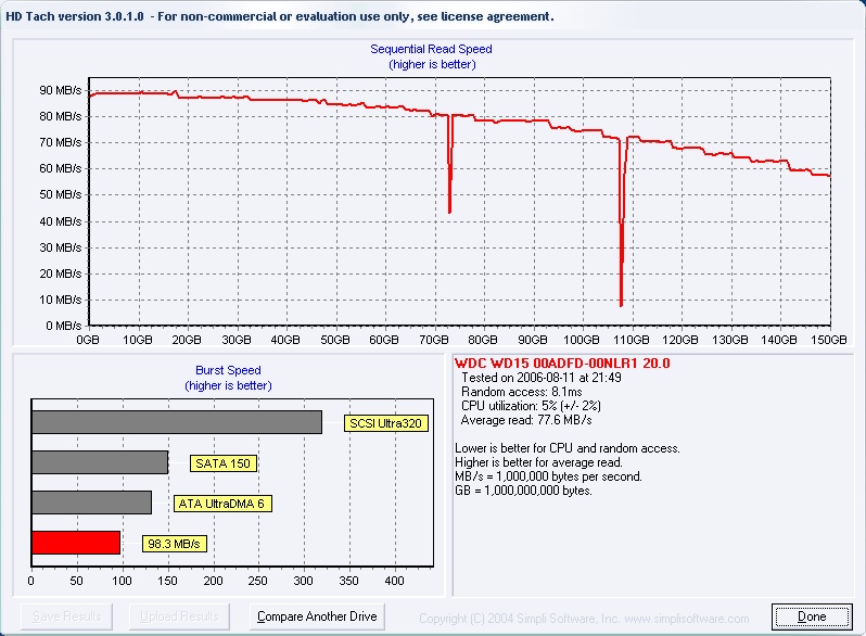

Ich habe seit kurzem eine WD Raptor 150GB und nur knapp 100 MB/s Burst. Ein Bekannter hat mich darauf aufmerksam gemacht, dass das etwas wenig für diese Platte sei - er selbst habe 130 MB/s. Auch Artikel im Netz bestätigen, dass ich etwas drunter liege: http://hardware.thgweb.de/2006/02/07/raptor_mit_x_faktor_die_neue_wd1500ad/page10.html
Ich hoffe, das liegt nur am Controller? Ich habe einen Silicon Image 3114 rev2 auf nForce2.

Der Burst-Speed ist kein Qualitätsmerkmal. Daran kann man nur erkennen, ob die Festplatte ausgebremst wird oder nicht. Es ist absolut unerheblich ob der Burst-Speed 100 MB/s oder 300 MB/s beträgt.
Ist die Festplattenperformance so lange unbeeinträchtigt, so lange der Burst Wert über den Read/Write Werten liegt?
Exakt. Der Burst-Speed muss nur höher als die maximalen Read/Write Werte liegen, dann ist alles in Ordnung.
Das liegt vor allem an der Anbindung des Hostadapters. Der Silicon Image ist über den PCI-Bus angebunden. Dieser stellt eine maximale theoretische Bandbreite von 133 MB/s zur Verfügung, abzüglich des Befehlsoverheads. Die 100 MB/s sind für diese Anbindung normal und die Platte wird auch nicht ausgebremst.
