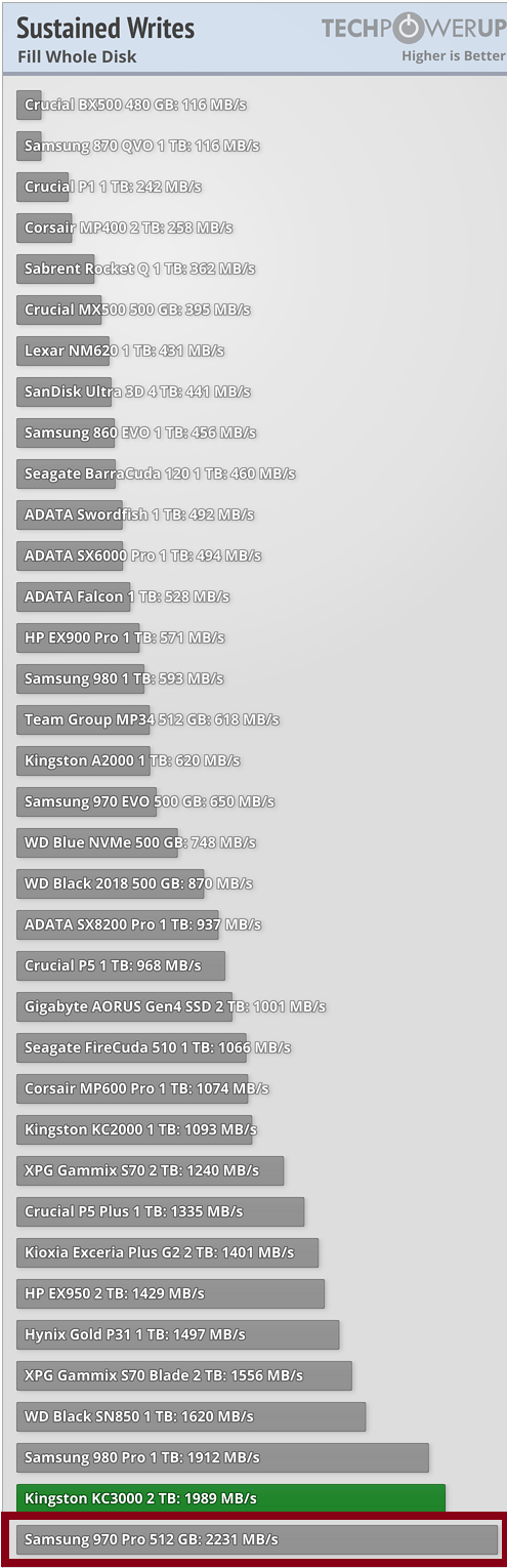

@Nolag: Nö ... ganz bestimmt nicht .) Ich habe 2 von diesen FireCudas ... die sind mit Abstand die lahmsten Dinger, die ich kenne (Ok, ich habe sonst nur Samsungs). Keine Ahnung was da bei dem Test nicht stimmt, aber da stimmt halt was nicht an dem Test oder am Diagramm usw.
*edit: oder ich habe doch andere Firecudas. Schau später mal nach
*edit2: hehe, ich habe inzwischen gar keine FireCudas mehr, grrr.. ich schaue mir den verlinkten Test von Dir nochmal genauer an. Danke.
Ok, das ist halt mit QD32 gemessen. Das nützt einem nichts bei beim Klonen mit QD1.
1. Work smarter, not harder. Veeam o.ä. nutzen. Das kann Deltakompression und backupt nur die Dateien, die sich im Vergleich zum letzten Mal geändert haben.
2. Techpowerup beantwortet das ausführlichst bei jedem SSD Review: https://www.techpowerup.com/review/kingston-kc3000/6.html
