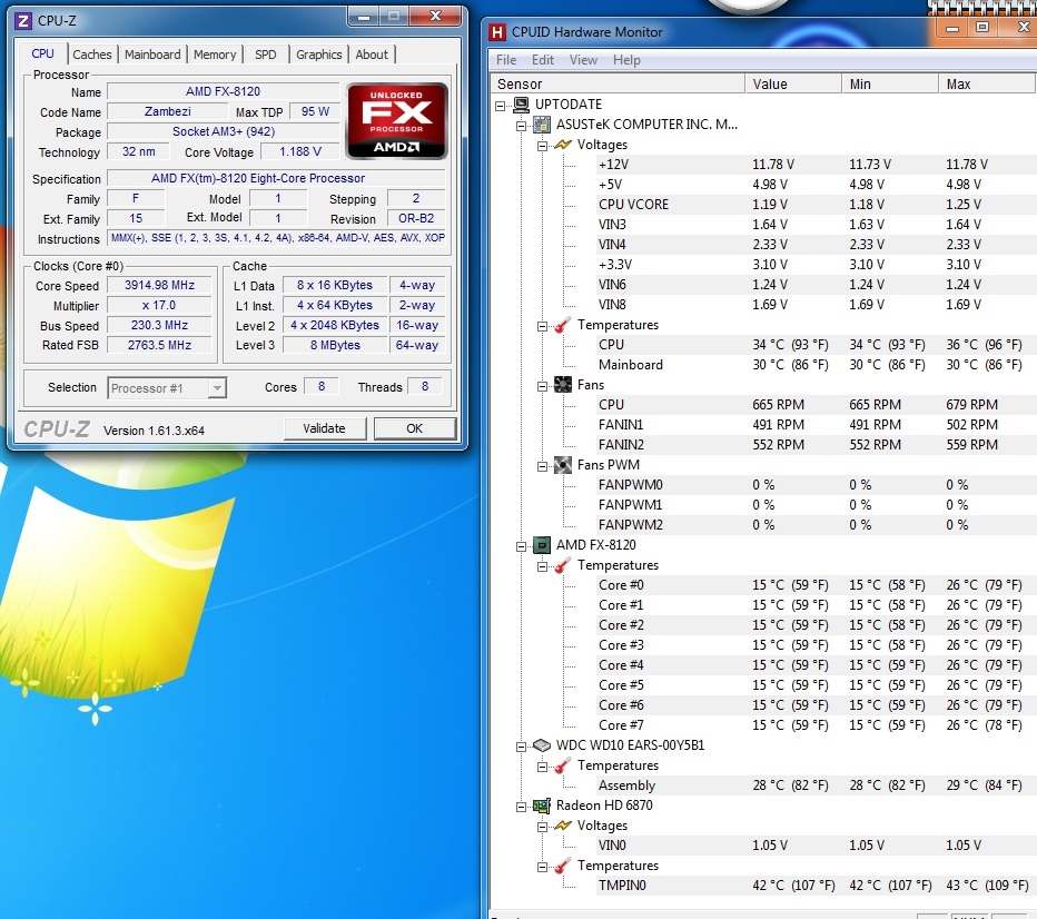

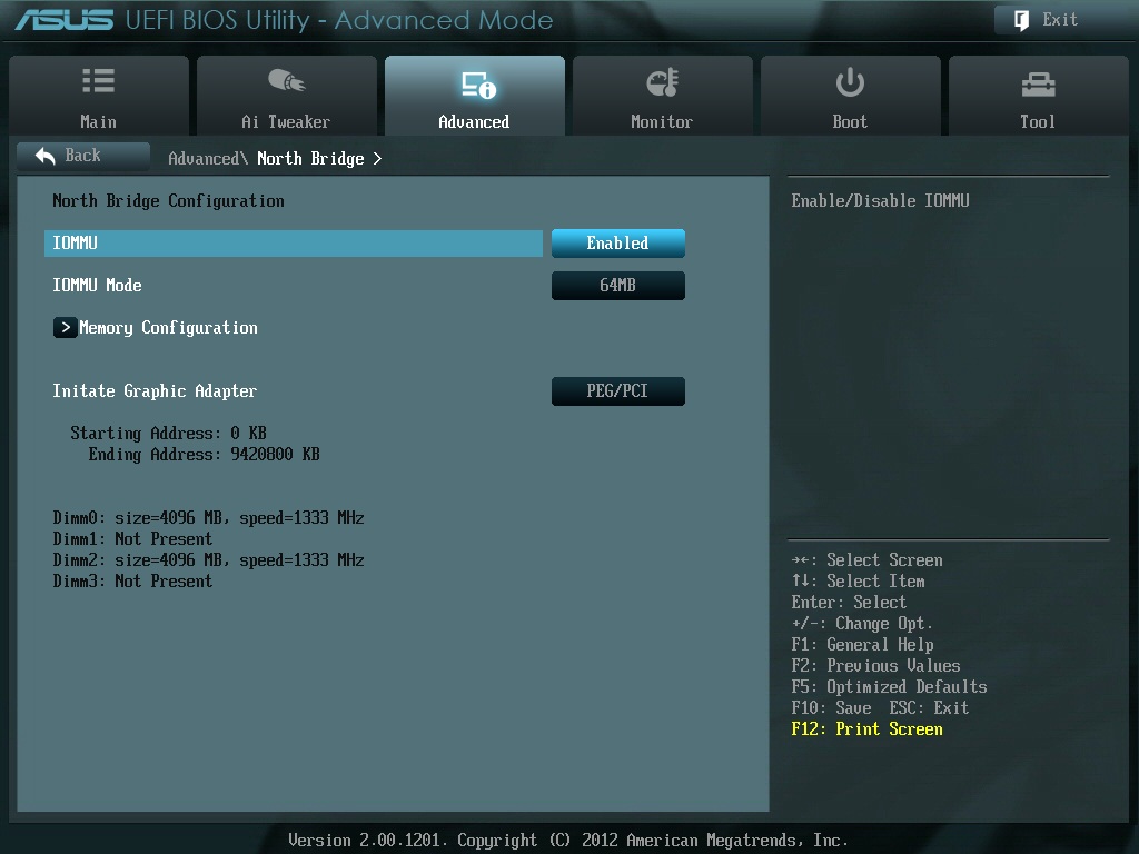

So da kam doch glatt am 6. schon ein Biosupdate raus für mein M5A97 Pro, worauf ich meinen FX8120 95W drauf sitzen hab.
Gut hab ich mir gedacht, jetzt versuchst du's nochmal @Stock und schaust ob der/die Turbo/s endlich richtig laufen ohne das er am Bus Speed herumschraubt ständig, aber leider nix da. :rolleyes:
Ich kann ihn einfach nicht @Stock betreiben b.z.w. wenn nur ohne Turbo, ausser es ein Auslesefehler vom CPU-Z ?, welches andere Programm könnt ihr empfehlen um momentane Taktraten anzeigen zu lassen :confused_alt:
Fakt ist das obwohl ich im Bios den Bus Speed dann sogar noch Manuell auf "200" gestellst habe er da trotzdem daran herumschraubt. (Wenn er höher geht -> Beispiel Screenshot kurz nach dem Hochfahren, dann übertaktet der ja den RAM dummerweise dabei "230" etwa läuft er da auf dem Screenshot :eek:

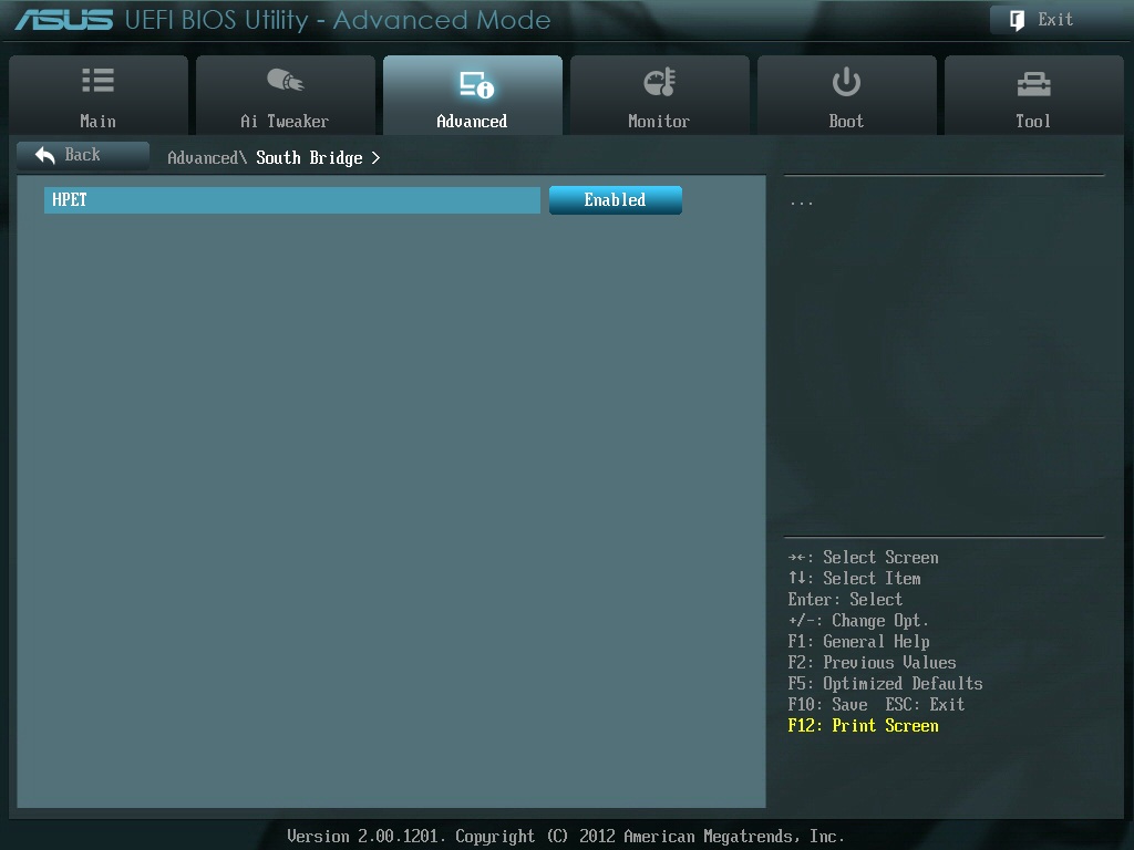

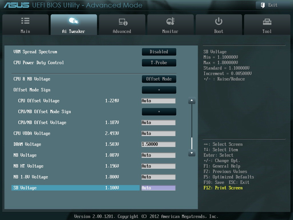

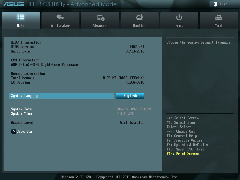

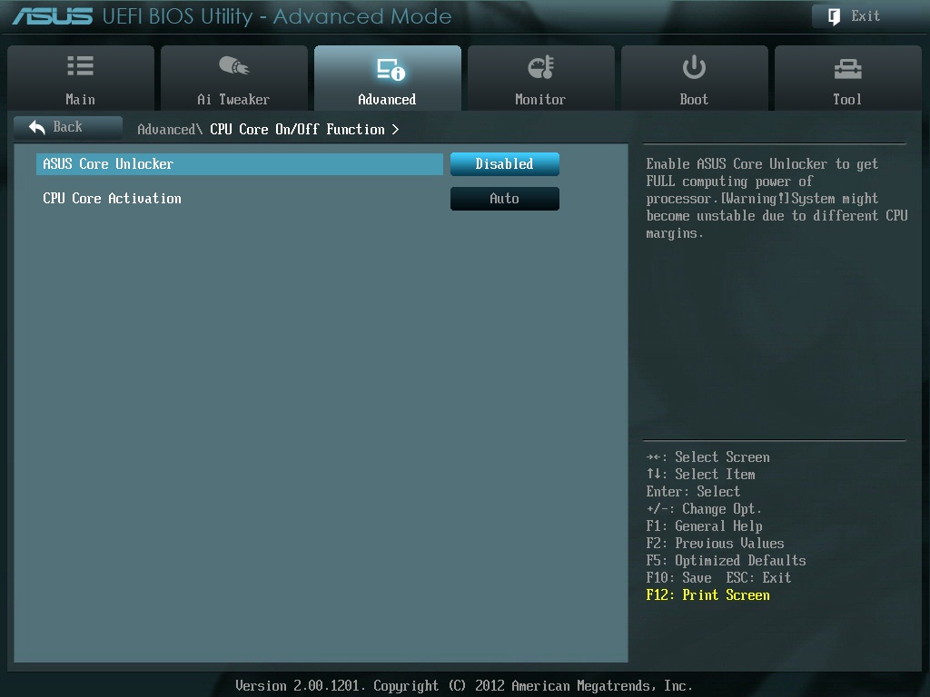

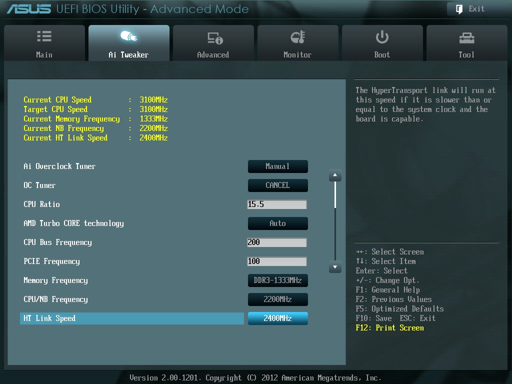

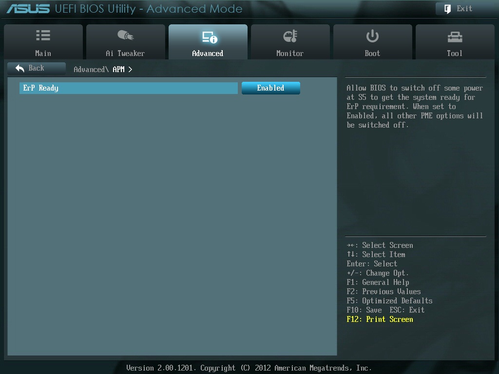

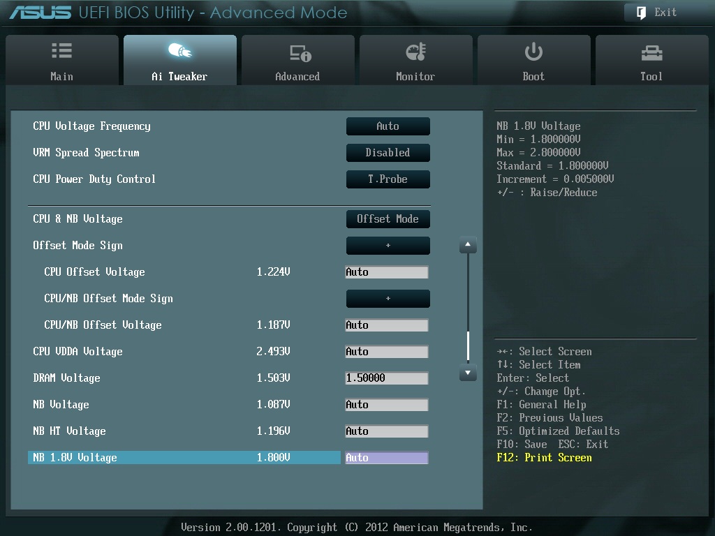

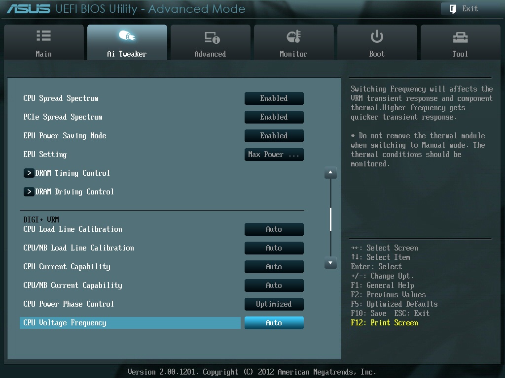

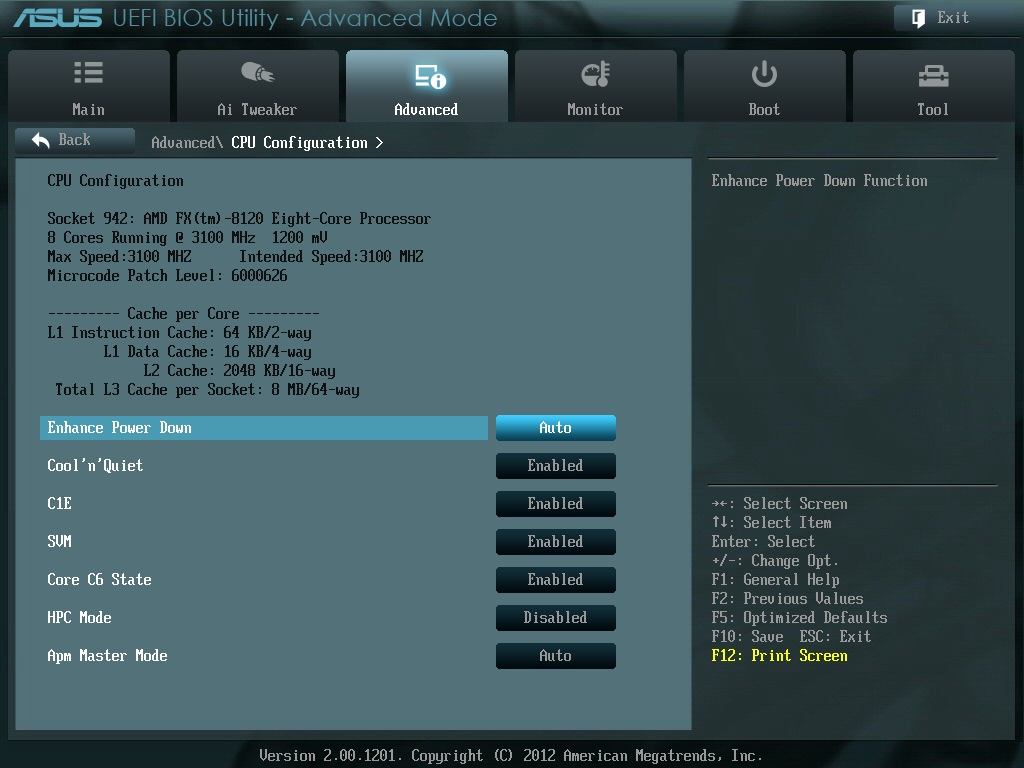

Ich hab euch einige Screenshot's vom EFI gemacht von den momentan wohl wichtigen Settings, das muss man doch endlich mal richtig zu laufen bekommen :(
Gruss Dennis_50300
Wenn es beim FX so ist, wie beim Phenom II, dann passiert der Turbo ausschliesslich in der CPU Hardware und die Software kriegt davon nicht wirklich etwas mit. D.h. CPU-Z zeigt den Turbo schlichtweg nicht an. Man kann ihn nur indirekt erkennen, wenn ihm z.b. ein bestimmte CPU Spannung zugeordnet ist. Immer wenn diese Spannung anliegt, dann ist auch der Turbo aktiv. Oder man muss einfach mal einen Single Thread Benchmark ohne/mit Turbo laufen lassen, dann sieht man auch eine deutliche Leistungssteigerung - obwohl sich die Frequenz laut CPU-Z nicht geändert hat.
Aber wie dem auch sei, probier einfach von AMD die Overdrive Sofware aus. Ich meine, die zeigt bei mir den Turbo korrekt an: http://www.chip.de/downloads/AMD-OverDrive_30517605.html
@O._.O:
Okay, dann muss ich da nochmal beigehen :)
Wieviel Threads muss ich denn z.B. mit Cinebench laufen lassen um die Turbos zu testen ?
Geht der Turbo also wahrscheinlich doch auch wenn ich diesen "APM Master.." ausschalte ja ?
Allerdings wenn ich das anhab zeigt CPU-Z mir ja die Turbotakte an, hmm...
Gruss Dennis_50300

also direkt beim Hochfahren der blöde Bluescreen das lag nun jedenfalls am C1E, den musst ich deaktivieren.
Ich hab den jetz erstmal @Stock laufen und gehe einfach mal davon aus das das ein Auslesefehler ist...

Also wie auch immer, ich hab nun auch das neuere Bios probiert (1408) das kann doch alles nicht wahr sein.
Was soll ich tun CPU oder Mainboard zurückgeben/tauschen :confused_alt:
Ich kann hier einfach kein Turbo benztzen wenn der APM Master Mode aus ist, wenn ich ihn einschalte schraubt er den Bus mal unter 200 mal weit über 200 und OC mein RAM :(
Der Rechner ist einfach nur instabil, das geht mir total auf den Senkel sowas.
Die CPU steht doch in der Supportlist zum M5A97 Pro, hat Asus aktuell wirklich einfach nur nachgelassen und produziert momentan nur Mist oder soll ich den Bulli zurückschicken und gegen einen 125W-TDP tauschen :confused_alt:

@O._.O:
Da throttelt nix, das Mainboard dreht einfach den verdammichten Referenztakt auf weit über 200MHZ.
So um die 230 hab ich im CPU-Z schon gesehen, da läufter dann pro Kern bis zu 5GHZ, was der RAM macht...naja, das gibt hat Bluescreen ganz klar wenn der RAM um 200MHZ und mehr übertaktet wird :rolleyes:
Gruss Dennis_50300

@O._.O:
Du ich hab n' cmos-clear gemacht und danach läuft das direkt schon so.
NET.Framework vorhin z.B. das belastet den ja schön -> Bluescreen "0x00xxxxxx" die "x" zum Schluss weil ich es nicht aus dem Kopf weis was der da geschrieben hat.
Ist aber definitiv der Beweis dafür das er den Bus Speed höher als 200 dreht. (RAM wird übertaktet soweit bis er verreckt :rolleyes:)
Wenn ich dann Hand anlege im EFI kann ich machen was ich will er läuft nur wenn ich "APM Master Mode" deaktiviere, dann laufen die Turbo-Stufen aber auch nicht mehr.
Der Turbo ist von dieser Option anscheinend abhängig, sehe ich auch deutlich an der VCore, anstatt bis zu 1,26V sind es nurnoch 1.18V an VCore.
Dann läuft er lediglich bei 3100MHZ auf jedem Core, das ist nicht Sinn der Sache :mad:

Sehr merkwürdig, jetz hab ich APM Master Mode eingeschaltet b.z.w. auf Auto und Turbo deaktiviert -> keine Probleme.
Bin ich ja mal gespannt was passiert wenn ich das anschalte und dabei den turbo auslasse.

Ich glaub ich hab grad den Durchbruch, ich hab grad jeden Multi um einen Schritt heruntergesetzt und lustigerweis schraubt er nun sehr viel wenige am Bus Speed herum.
Ich hab jetzt also anstatt:
CPU 3100
HT 2600
NB 2400
RAM 1333 9-9-9-24-34 1T
Nun das hier laufen:
CPU 3000
HT 2400
NB 2200
RAM 1066 9-9-9-24-34 1T
Ich bin mal gespannt was ich wieder höher stellen kann ohne das der so einen Mist baut am Bus Speed.
Es scheint also doch noch eine Lösung zu geben, Fakt ist aber das das ein Bug im Bios sein muss den Asus hat sowie auch Gigabyte.
Der Turbo läuft, astrein ich glaub ich werd doch noch glücklich mit dem 95er Bulli :D
Gruss Dennis_50300
Problem gelöst, die Lösung heisst den Multi auf 2,8GHZ runterstellen, dann schraubt er nicht mehr am Bus herum.
ABER so oder so ist Fakt das das ein Biosproblem ist, der darf ja nicht einfach am Bus herumschrauben vorallem nicht wenn ich da was fest einstelle :rolleyes:
Gruss Dennis_50300

Was aber bei abschalten vom APM Master Mode immer noch funktioniert ist der Turbo in Stufe 1,weil ich hab im Bios 3,2GHz eingestellt und unter Prime und Co wurd bis 3,4GHz getaktet.
