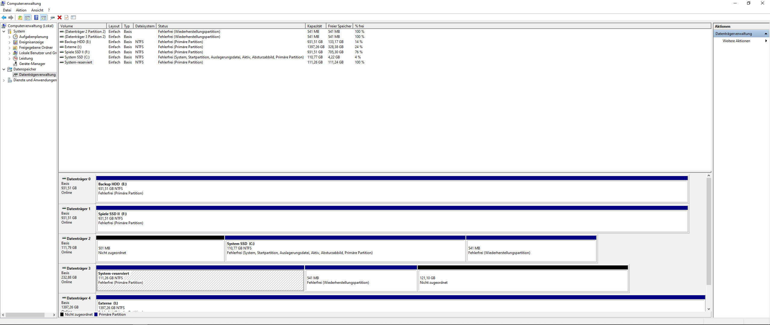

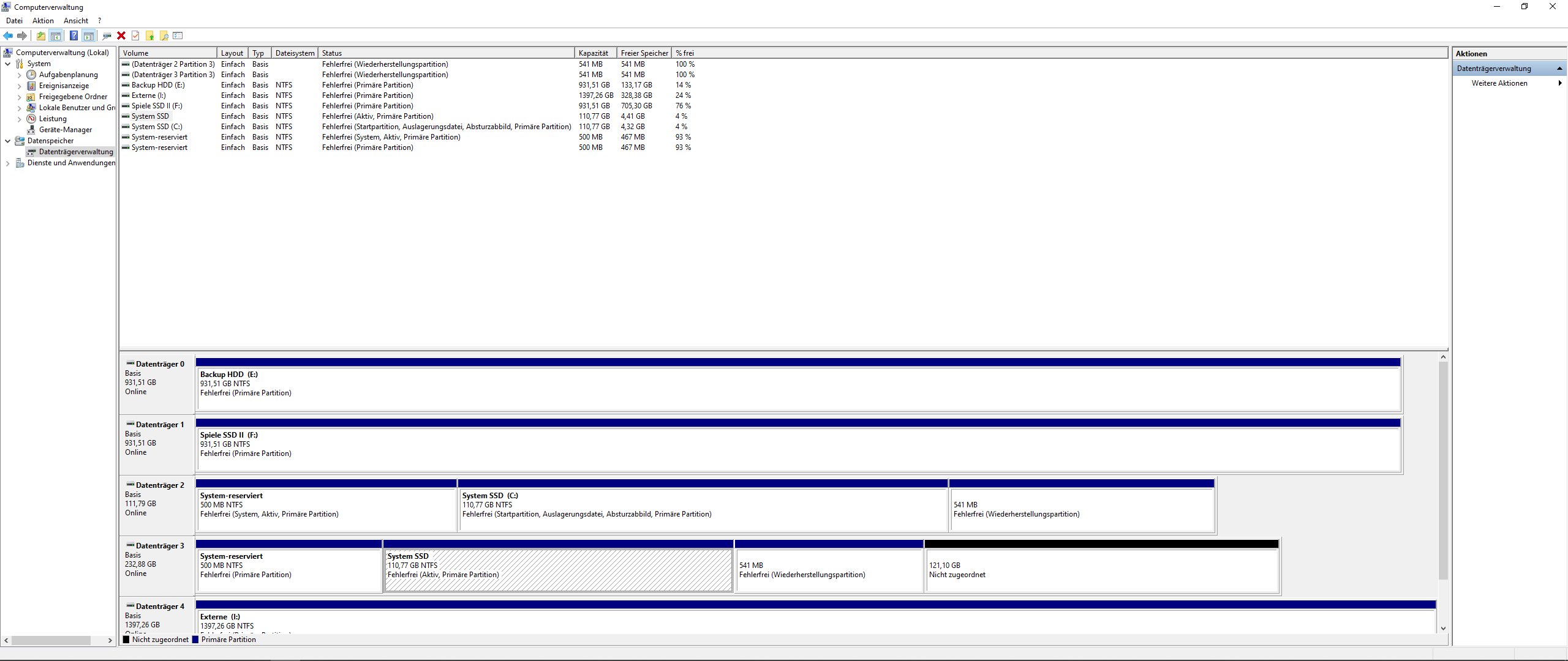

Hatte jetzt zwischendurch leider nicht mehr die Möglichkeit den Rechner sauber zu starten, konnte aber das Bootmenü mit einem WIN 10 Stick reparieren. Habe die zweite Partition jetzt gelöscht. Zeitweise lief es aber schon, Windows hat mich beim neustart gefragt welches OS ich starten möchte. (von welchem Volume)
Wie bekomme ich nun die nicht zugeordneten Teile bei Datenträger 2 und 3 sowie die 541 MB Wiederherstellungspartition wieder sauber zusammen?
Anschließend muss ich wohl nochmal von vorn starten.

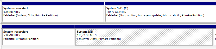

1. Du weisst schon, dass du von deiner alten SSD gebootet hast? (C: Datenträger 2)
2. Datenträger 3: Rechtsklick auf "System-reserviert" "Volume erweitern"
Die 541MB bleiben auf der SSD die du nutzen willst bestehen! Die werden nicht zusammengefügt!
Ich versteh aber nicht warum die Bereiche bei dir so verschoben sind, wie sie sind, und ob das das Volume vergrößern verhindert.
Wie bekomme ich nun die nicht zugeordneten Teile bei Datenträger 2 und 3 wieder sauber zusammen?
Mit was hast du geklont?
#3 ist das Ziel für das Mittelstück von #2 - MacriumRefelct müsste das können (wiewohl ich immer den Weg über ein Image und nicht direktes Klonen ginge), aus einem Image von #2 (komplett). heraus.
Ob dann aber der Bootbereich von ex-#2, der auf #3 gelandet ist, weiterhin auf #2 sucht, das weiß ich nicht. Solche Konstellationen hatte ich nie.
Könnte also sein, dass wenn du wie vorgeschlagen #3 vervollständigt hast, und #2 abklemmst, der Bootbereich von #3 repariert werden muss.
Dass ein Klonen nicht vollständig ablaufen kann, OK, vorstellbar. Aber wie du das hinbekomen hast, dass da teilweise quasi verschoben wurde erstaunt mich schon. Womit hast du bitte wie geklont?

Was hast du angestellt um zu klonen; wie sah #3 vor dem Versuch aus?
Ich habe zwar MacriumRefelct, aber eben noch nicht geklont (aus quasi immer den selben mechanischen Gründen).
Bessere Schanpsidee: Aus einem Image von #3 heraus [=Backup!] zusehen #2 zu restaurieren, Bootfähigkeit testen (also #3 abklemmen oder BIOS-BootMernü) und dann #2 noch mal klonen oder eben auch das per Image [=, erraten, Backup] erneut auf #3 bringen.
Das sieht alles viel zu gut aus um einfach aufzugeben.
CN8
mister-chucker schrieb:
Nur wie gehe ich jetzt am besten vor?
Du hast diverse unnötige Löschaktionen vorgenommen, während lediglich eine falsche Partition aktiv war.
Es muss erneut geklont werden.
