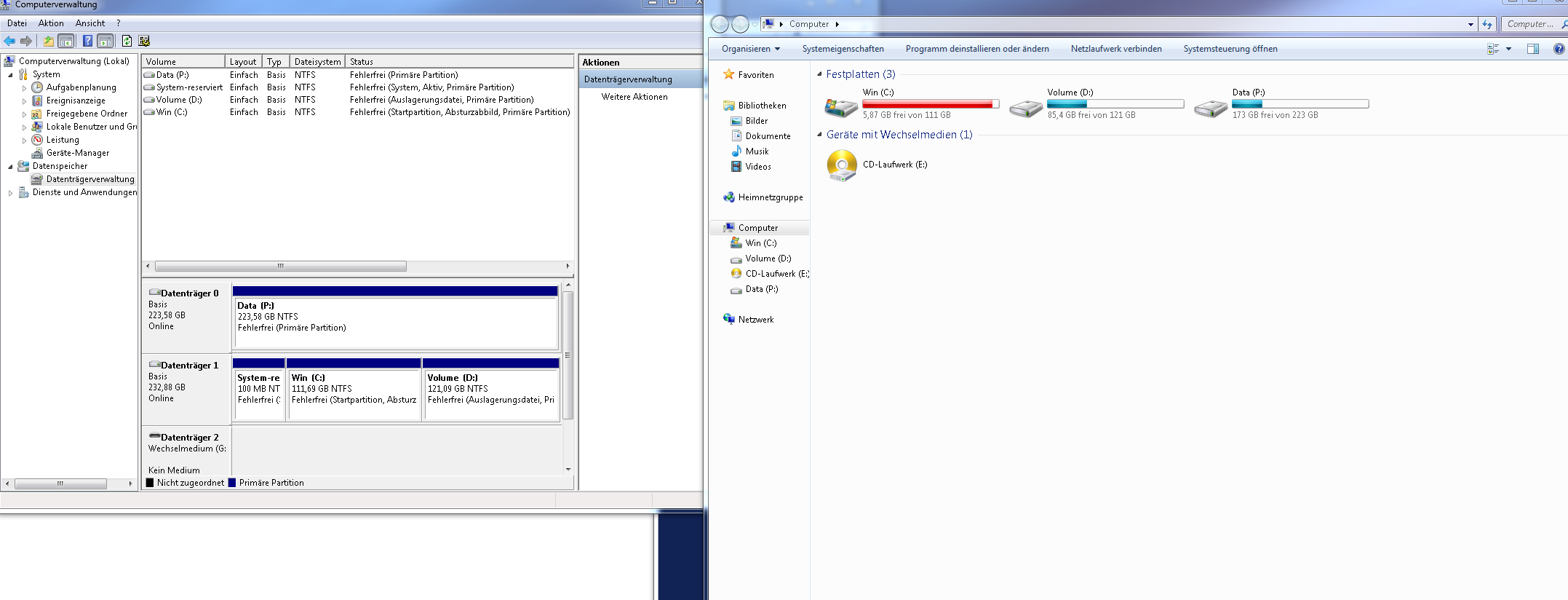

Ich haenge den gewuenschten Screenshot hier an.
Zur Erklaerung:
"P" -> das ist eine seperate SSD fuer eine Datenbank (war schon immer so und passt alles)
"c" ist eben meine Systemplatte und es waere gut, wenn der gesamte Speicherplatz von "D" in "C"" einfuegbar waere und diese 2 Platten quasi "syncen" koennten.

Da D: direkt unter C: liegt, kannst Du in der Datenträgerverwaltung also D: löschen und C: erweitern. Die Daten auf D: gehen dabei verloren, die müssen also vorher gesichert werden, aber ein Backup aller wichtigen Daten sollte man sowieso immer haben. Aber was möchtest Du genau zwischen den beiden 2 Platten "syncen" und was soll dies bringen?

So, wie es aussieht, wirst Du D: nicht löschen können, weil die Auslagerungsdatei darauf liegt. Die musst Du im System erst mal wieder auf C: bringen, dann D: löschen und C um den dann freien Platz erweitern.
