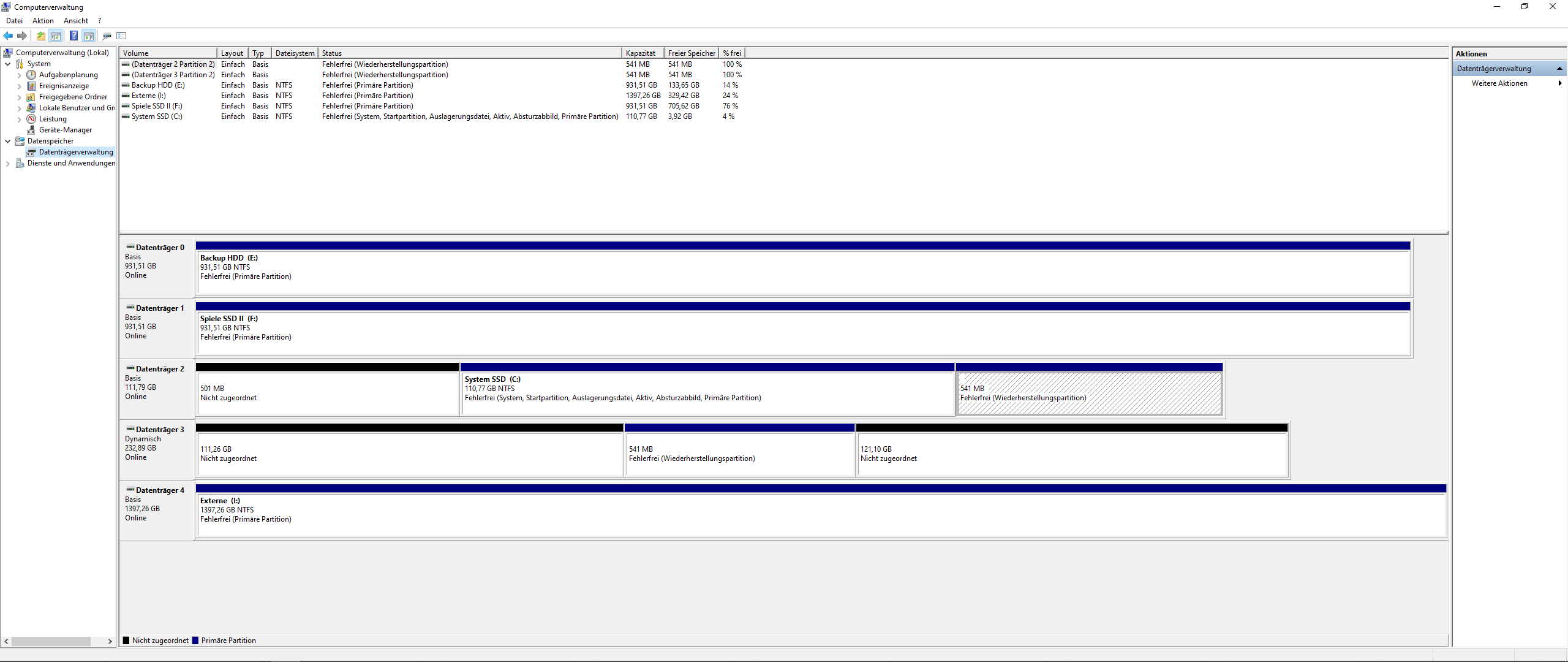

Dass du die alte SSD erstmal nach dem Klonen nicht anschliessen solltest hast du gekonnt überlesen - jetzt hast du den Salat...
So wie es jetzt ist, ist ein Systemstart nur möglich wenn beide SSDs verbaut sind und ab jetzt würde ich ohne ein Backup der alten SSD auch nicht weiter machen.
1. Backup der alten SSD anfertigen
2. Neue SSD abstecken
3. Mir der alten SSD starten und Reparatur durchführen (währenddessen beten...)
4. Wenn Reparatur erfolgreich, erneut Klonen (Anleitung hast du im verlinktem Video)
5. Wenn das Klonen fertig ist die alte SSD ausbauen und starten
6. ...
Wenn du ohne Backup noch mehr zerlegst - neu installieren (was sowieso wahrscheinlich die bessere Idee wäre).
