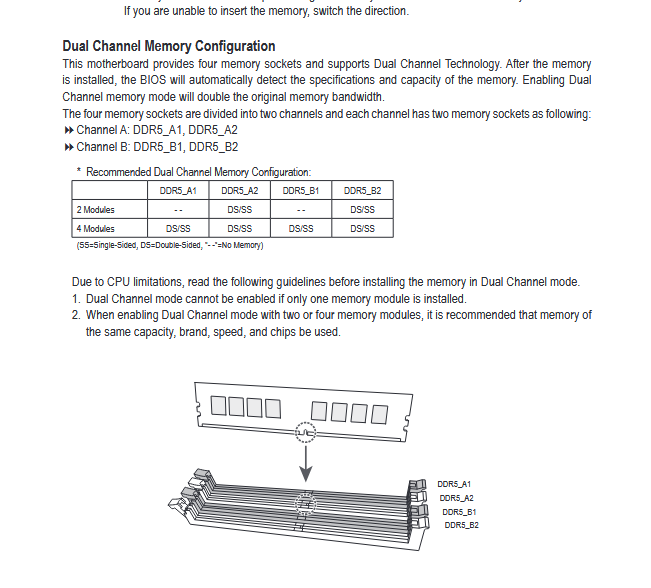

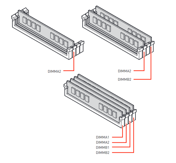

Keine Hardware Angaben aber trotzdem:
In der Regel kommt ein Modul allein in Slot "A2" (zweiter Slot von links - CPU)
Zwei Module: Einmal Slot "A2" und "B2" (zweiter und vierter von links - v. CPU aus gesehen)
Bei ASUS Mainboards ist es öfter mal anders, aber schau dann einfach ins Handbuch.

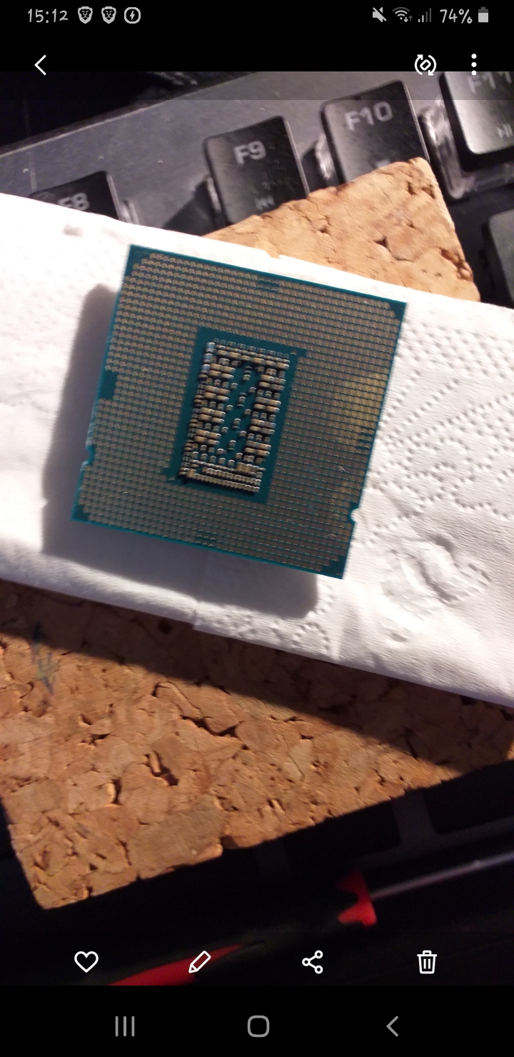

Dann als erstes Sockel-Pins überprüfen. Am besten gute Fotos hier hochladen
Aber A1 A2 funktionieren ja nicht? es geht nur mit single auf B1
Von CPU hab ich sogar schon eins weil da mein Fettfinger drauf war.
Gute Fotos... nicht screenshots vom handy von unscharfen Bildern...
vllt. Anpressdruck des Prozessors.
Sitzt die CPU richtig im Sockel (nicht zu fest)?
Kühler zu fest aufgeschraubt?
Board könnte auch sein, würde das als letztes in der Problemsuche angehen.
Wurde die CPU wieder gesäubert? Das Fingerfett kann durchaus ein Kontaktproblem darstellen

Hab jetzt mal meine AIO ein bisschenlos geschraubt und nun geht alles wieder normal [a2 = b2]
