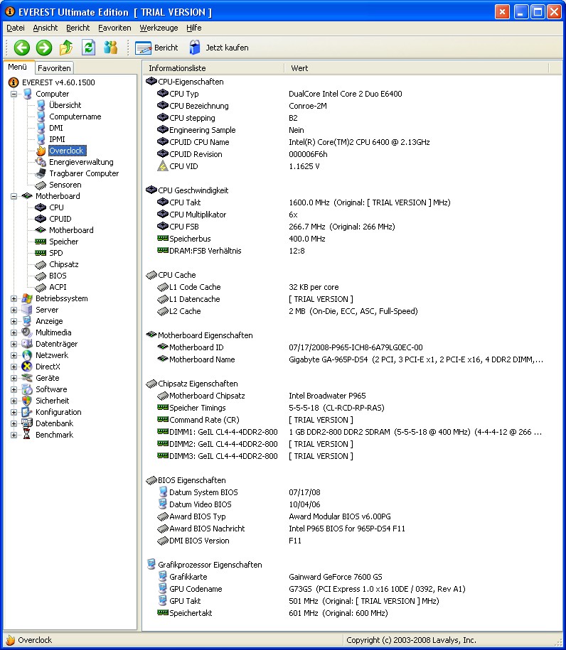

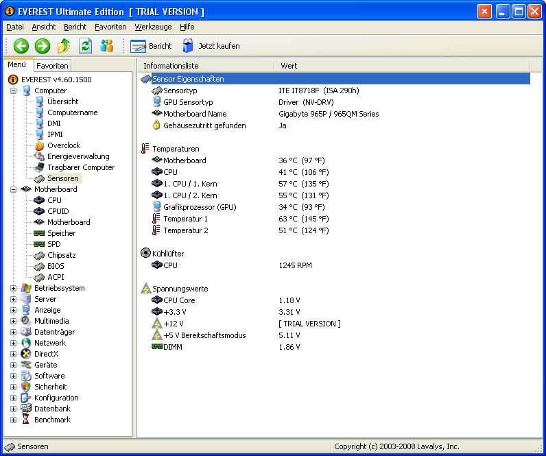

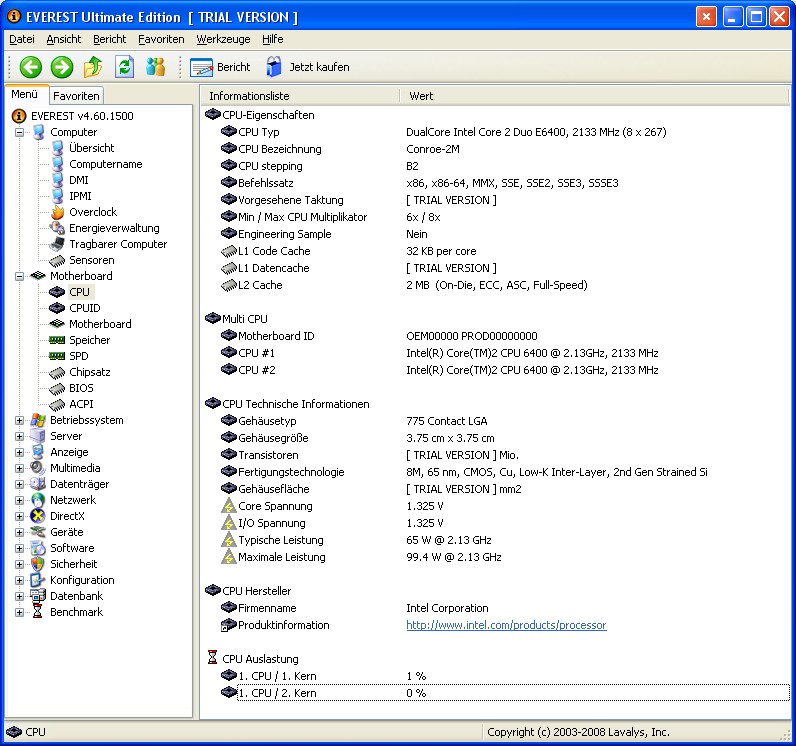

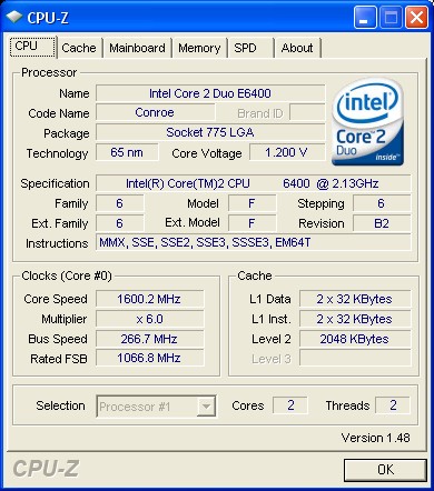

Hi,
also mein Einstand bei ComputerBase ^^
Seit 2 Jahren habe ich ein Core2Duo E6400 System mit einem Gigabyte 965P-DS4 (Rev. 1.0) Mainbord (Bios F11).

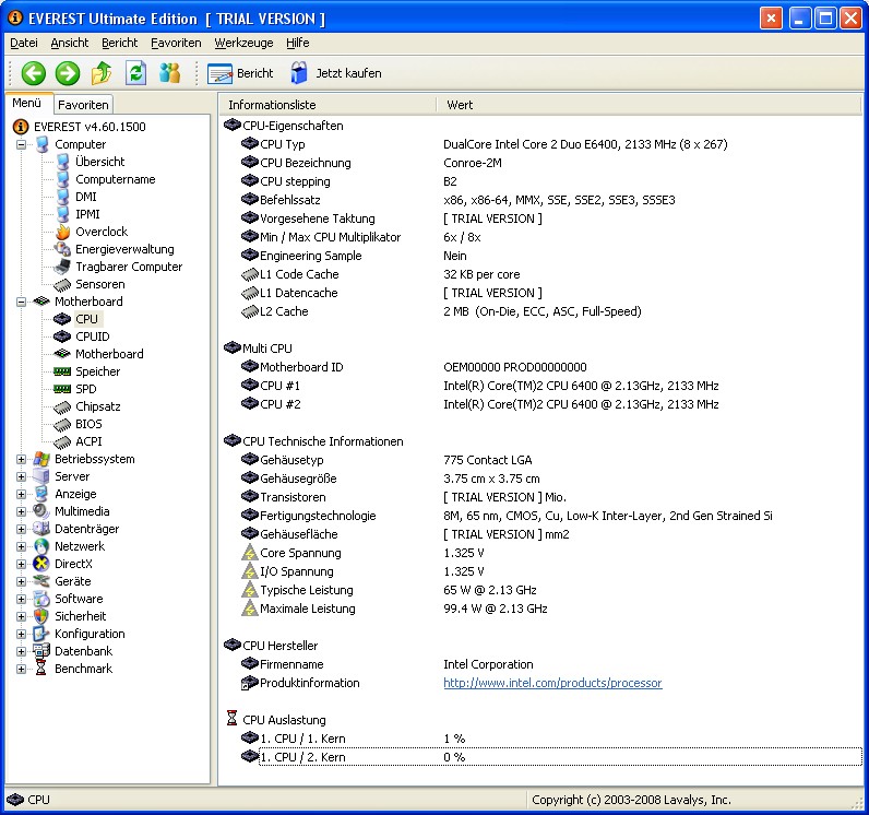

Ich habe früher, als ich mir den Rechenr angeschafft habe, nur rein aus Interesse gesehen, dass die Temperatur nicht über 45 Grad stieg, neija heute weiß ich, dass die beiden Cores viel wichtiger sind als die Oberflächentemperatur, und da ist auch mein Problem.
Meine Cores liefen beide bei ~76°C, danach habe ich im Bios auf Intel QST und PWM gestellt (hier im Forum gelesen) und die Cores sind nun im Idle zwischen 50° - 60°C.
Also irgendwie noch viel zu warm, wenn ich beides Cores mit 100% belaste, komme ich auf 82° pro Core, was ja viel zu nahe am TjMaxi st.
Betreiben tue ich den Prozzi mit dem Boxed Kühler und habe auch keine Front-Lüfter oder so, ich übertakte auch nicht oder ähnliches, und dafür ist die Temperatur doch deutlich zu hoch? Andererseits lief er ja aber auch schon 2 Jahre mit der Temperatur.
Also hat irgendjemand eine Idee womit das zusammenhängen kann?
Ich habe im Anhang nochmal CPU-Z und Everest-Infos hinzugefügt, bei allen Screenshots war der Rechner im Idle.

A) Die ausgelesen Temperaturen sind falsch
B) der Kühler sitzt nicht ordentlich auf der CPU
C) CPU ist trotz massiver Kühlung tatsächlich so heiß, weil sie mit viel zu hoher Spannung versorgt wird
zu A)
CPU-Temperatur 35° bei Kerntemperaturen um 80° passen nicht zusammen. Deine 45° Differenz sind völlig utopisch. Der Sensor für CPU-Temperatur liegt nur wenige Millimeter von den beiden Sensoren der Kerntemperaturen entfernt auf dem gleichen Chip. Mehr als ca. 15° Differenz sind da rein technisch unmöglich. Eine deiner beiden Temperaturangaben muß falsch sein.
Bist du sicher, daß du von CPU-Temperatur und nicht Mainboard-Temperatur redest? Vielleicht haut dein Ausleseprogramm beides durcheinander.

Stell mal im BIOS die CPU-Spannung manuell ein, vielleicht produziert |AUTO] was falsches.

Auf die CPU-Temperatur, die über analoge Sensoren des Mobo-Herstellers ausgelesen werden, würd ich mich am wenigsten verlassen. Problem ist, dass
diese oftmals mit verschiedenen Bios-Versionen neu justiert werden. Oftmals hat man sogar das Problem, dass die CPU-Temps völlig realitätsfremd sind.
Bzg. der Kerntemperaturen des E6400 richte dich eher nach den DeltaT Werten unter
Last z.B Prime und nicht nach den absoluten Temperaturen.

Ja also die Temperatur von DEr CPU ist falsch, Speedfan hat Chipsatz mit CPU-Temp verwechselt.
CPU ist bei 70°

also das war schonmal eine durchaus sehr gute Idee. Habe auf 0.976V gestellt und er ist nun im Idle so bei 44-47° (also da nicht viel geändert) unter Last ist er aber gut 20° kühler, und kommt nur noch auf ~64°. Das kommt ja nun in angenehme Bereiche, muss ich nur noch testen ob das System so auch stabil läuft. Nur im Grunde bin ich jemand der ungern solche Dinge ändert ^^
