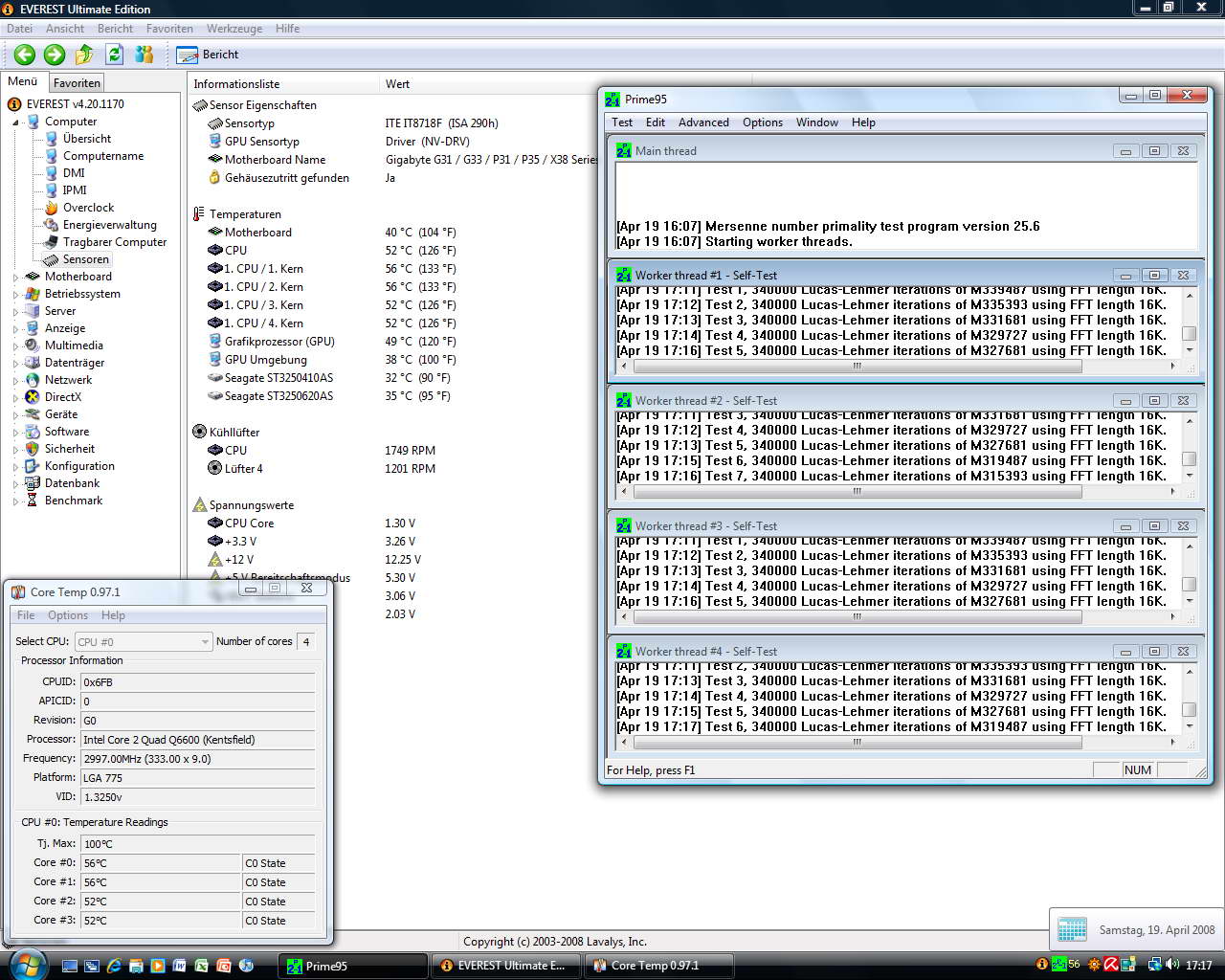

Hallo Zusammen!
Wollte euch auch mal meine Temps mitteilen.
Also Idle: 33, 36, 28, 32
Prime nach ca. 1 Stunde: Kerne: 56, 56, 52, 52 / CPU: 52
Taktung: 9 x 333 Mhz
VID: 1,325V
VCore Bios: 1,325V
Kühlung: Xigmatek HDT-S1283 mit Arctic Silver 5
Bei weniger als 1,325V wird die Kiste leicht unstabil.
Sind die Werte so in Ordnung? Ach ja, Zimmertemperatur ca. 21 Grad.
Gruß Silberscheibe
