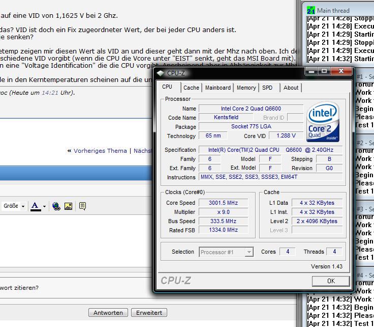

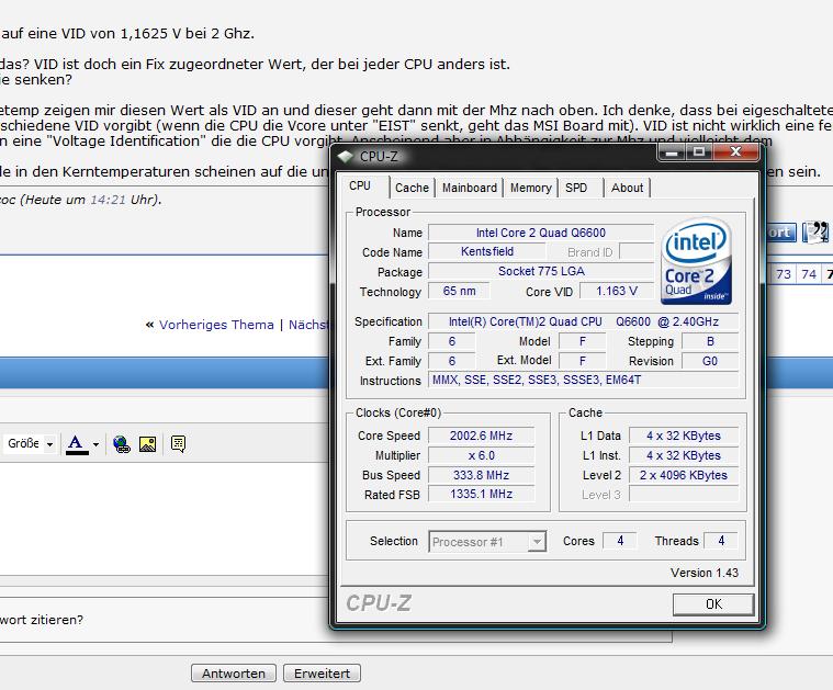

... komme jetzt auf eine VID von 1,1625 V bei 2 Ghz.
Wie meinst du das? VID ist doch ein Fix zugeordneter Wert, der bei jeder CPU anders ist.
Wie kanst du die senken?
Tja, CPU-Z/Coretemp zeigen mir diesen Wert als VID an und dieser geht dann mit der Mhz nach oben. Ich denke, dass bei eigeschaltetem "EIST" Intel verschiedene VID vorgibt (wenn die CPU die Vcore unter "EIST" senkt, geht das MSI Board mit). VID ist nicht wirklich eine feste Grösse, sondern eine "Voltage Identification" die die CPU vorgibt. Anscheinend aber in Abhängigkeit zur Mhz und vielleicht dem Multiplicator?.
Die Unterschiede in den Kerntemperaturen scheinen auf die unterschiedlichen Spannungen der einzelnen Kerne zurück zuführen sein.

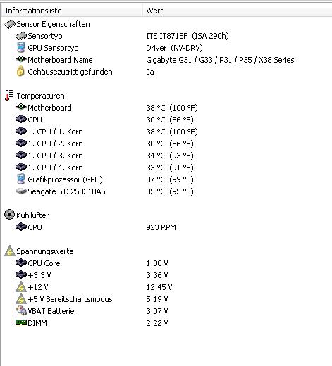

Hab auch so große Tempunterschiede zwischen den Kernen wie du. Ist normal oder?
Noch ne andere Frage. Hab jetzt seitdem ich übertaktet hab eine Doppelboot.
Hab schon einiges darüber gelesen, dass das normal ist beim P35 Chipsastz und das es auch nicht schadet.
Hab aber nicht genau verstanden wie man das Problem beheben kann. Irgend wer ne Ahnung oder zumindest eine sinnvolle Erklärung dafür.
Kommt nur vor wenn ich den PC vom Netz trenne über den Schalter an der Steckleiste.
Also so bis 10°C unterschied ist eigentlich normal.

@extremer
Tempunterschied zwischen den Kernen. Nicht zwischen Last und Idle.
@ Smilysmile
1. Muss ich testen. Leg einfach das Gehäuse um.
2. Sitz Fest. Hab auch schon bei offenen Gehäuse während dem Prime Test auf den Kühler gedrückt
Keine Anderung. Glaube daher auch nicht das er zu schwer ist.
3. WLP glaube ich auch nicht. Hab ich schon mehrmal erneuert.
Hatte auch ein Liquid Metal Pad und hatte gleich Tempunterschiede
4. Wird wahrscheinlich das Problem sein.
Ich hatte auch schon eine Scythe Mine Rev. B und hatte die selben Unterschiede.
Muss wohl wirklich an der krummen HS liegen.
Aber solange die Temps im grünen Bereich sind muss ich nicht schleifen oder?
Ich habe von anfang an auch den Temp unterschied zwischen den Kernen. Außer schleifen kann man da wohl nichts machen.

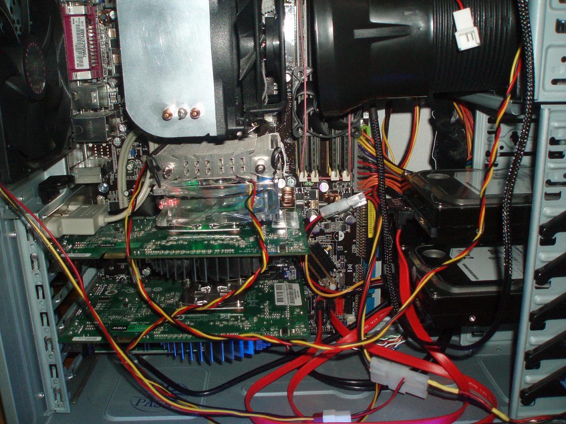

im idle ist die temp nun nach neustart 44-47 @ 1200rpm beim prozilüfter
kurzzeitig mit prime (2 minuten) auf 63-65 @ 2200rpm (gemessen mit siv-tool (system information viewer))
http://www.tvsulz.ch/aa.jpg
vorne unten rechts wäre der front lüfter...vor den hdds. bin mir am überlegen auf das schwarze lochblech noch ein 92mm silent lüfter zu kaufen... ist zwar teuer, aber wenns sich lohnt, wieso nicht. mainboard ist ein asus p5kc - gehe davon aus dass der kupferblock unterhalb die kühlung für die northbridge darstellt.
http://img519.imageshack.us/my.php?image=boardlayoutskizzexa7.jpg
einfach ein bisschen weniger temp wäre nett und müsste man doch irgendwie hinkriegen, vcore messe ich noch...das board hat einen grossen vdrop, bis zu 0.09!!!
gehäuselüfter front 140mm @ 1000rpm / back 120mm @ 1300rpm
profile im bios ist auf performance, optimal und silent sinds ja eher nicht

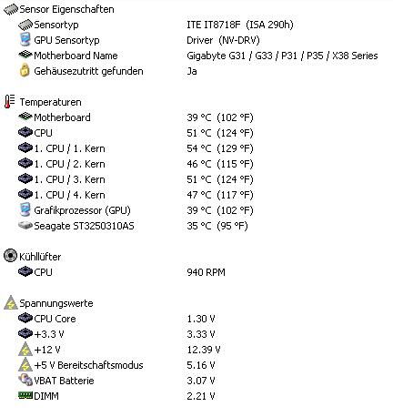

Bigzonk schrieb:
Unter Last schauts so aus.
... bei dir kommt anscheinend ein ziemlich welliger Heatspreader dazu. Hm, ich glaube ein bisschen mehr an die Theorie der unterschiedlichen Spannung an den Kernen.
@lota,
da mein Gehäuse nur so luftdurchlässige Gitter in der Front hat, habe ich einen Frontlüfter weg gelassen. Im Gegenzug habe ich im Abstand von 10 cm zum CPU-Lüfter noch mal einen Lüfter mit Tröte montiert (dort wo sonst auch 2 CD Laufwerke Platz hätten, aber nach Lüfter ca. 10 cm nach Innen versetzt). Eine abenteuerliche Konstruktion, aber die Temps waren dadurch recht gut. Auf deinen NB-Kühler kannst du noch prima eine 40x40 Lüfter anbringen.
