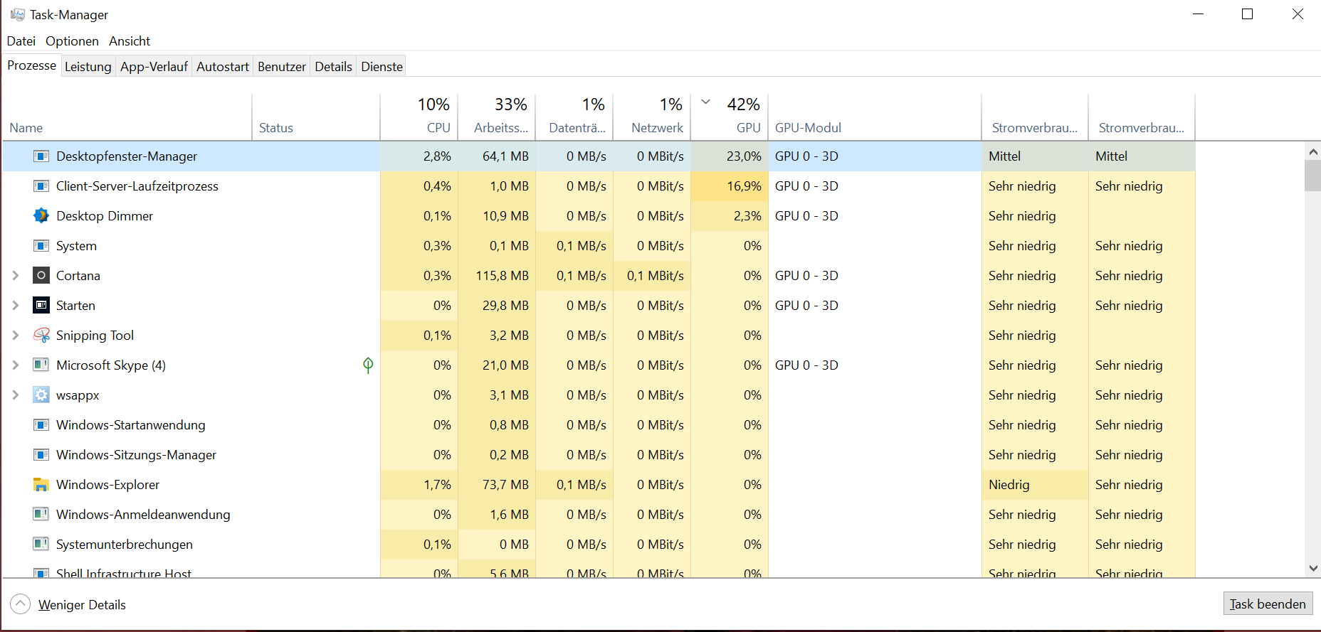

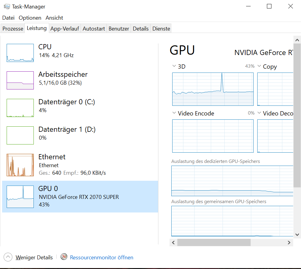

Hi, ich habe Probleme mit einer sehr hohen GPU Auslastung, bei eigentlich recht anforderungslosen Anwendungen. (RTX 2070S)
Wenn ich im Windows Explorer Dateien, Chrome oder Steam öffne/minimiere kommt es schon zu enormer Eingabeverzögerung, es hackt unerträglich, reagiert nur sperrlich auf EIngabebefehle.
Habt ihr bitte einen Rat für mich?

Kann es sein, dass die GPU einfach stark runterraktet, und dann kurz braucht um höher zu takten. Das würde die Verzögerung erklären. Müsste dann durch eine Einstellung oder neues Treiber installieren beheben werden können.
Reaktionen: Thaddeleus
Habe den neuesten Treiber drin, die Aulastung beträgt konstant über 40%, vor allem beim Desktopfenstermanager (Screenshot 2)
Ich würde mal den Desktop Dimmer runterschmeißen und dann nochmal sschauen
Reaktionen: electronish, Lawnmower und Thaddeleus
Hab ich auch schon überlegt, vor allem machte sich dieses Lagging bemerkbar als ich den Apo Equalizer mit Peace Oberfläche installiert habe.

Update: großes Dank an Smily!
Nach der Deinstallation der Tools ist die GPU Auslastung auf 2% gesunken.
Wie kann das eigentlich sein? Also auf die Dimmer kann ich verzichten, aber nen guten Equalizer wie Apo brauch ich. Hab den auch gestern erst ne ewig lang konfiguriert, als ich dem noch ne Chance gab.

Thaddeleus schrieb:
Im CCleaner ist ein Monitor Tool noch beim Autostart gelistet, trotz Deinstallation und Registry Löschung. Wie werd ich den Müll denn endlich komplett los?
Das ist dann ein verwaister Eintrag. Kann man den in CCleaner nicht einfach löschen? Mal probieren "Markieren + Entf. drücken". Andernfalls nimmst Du die SysInternals Tools und dort dann die autostarts.exe. Damit hast Du kompletten Zugriff und kannst es löschen.
electronish schrieb:
Hast alles Zeitgleich runtergeschmissen und kannst nun nicht nachvollziehen was genau die Auslastung verursacht hat? :daumen:
Doch, hauptsächlich Apo um ca 25%, der Dimmer 8%, bissel was anders 10% 😁
