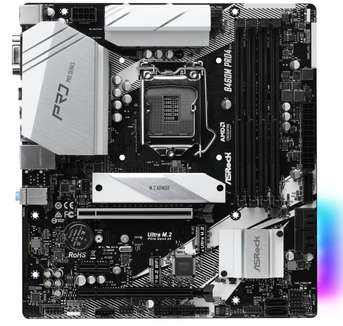

Ok, was mir noch aufgefallen ist, ich benötige ein Mainboard, wo ich später die Elgato HD60 Pro und noch eine Wlan/Bluetooth Karte rein packen kann. Ich habe Kopfhörer die mit Bluetooth funktionieren. Gibt es da auch etwa?
Ach und zum Thema 8-Kerner mit IGP von gerade, kannst du da einen Empfehlen bzw. welchen z.B.?
Das Mainboard passt, die Elgato kannst du gleich im ersten Slot betreiben. Und wenn du mal eine GPU reinstecken willst, kann sie in den untersten Slot.
Für W-Lan ist extra ein M.2 Wifi Slot auf dem MB Vorhanden:

Ach die Elgato kann auch in den großen Grafikkarten Slot? muss gar nicht in den kleinen....
Ok, das sollte ich hinkriegen, ist über dem M2 Steckplatz auch Bluetooth mit integriert? Also die Intel M2 Karte hat ja Wifi und Bluetoot...
Alles klar, Wlan wollte ich sowieso nicht verwenden, ist jedoch ab und zu mal ganz nützlich. Dann sag ich mal Danke für die Hilfe und dann dir und allen anderen noch einen schönen Abend.
Leiber ein paar Euro mehr für ein H470 Mainboard ausgeben um später gegebenenfalls auch noch auf Rocket Lake-S aufrüsten zu können. Mit einem B460 ist dies nach aktuellem Kenntnisstand nicht möglich:

Aus diesem Grund würde ich z.B. zum nicht maßgeblich teureren ASRock H470M Pro4 greifen. Zudem wäre vermutlich ein kleineres Gehäuse, was weniger Platz einnimmt auch eine Überlegung wert.
