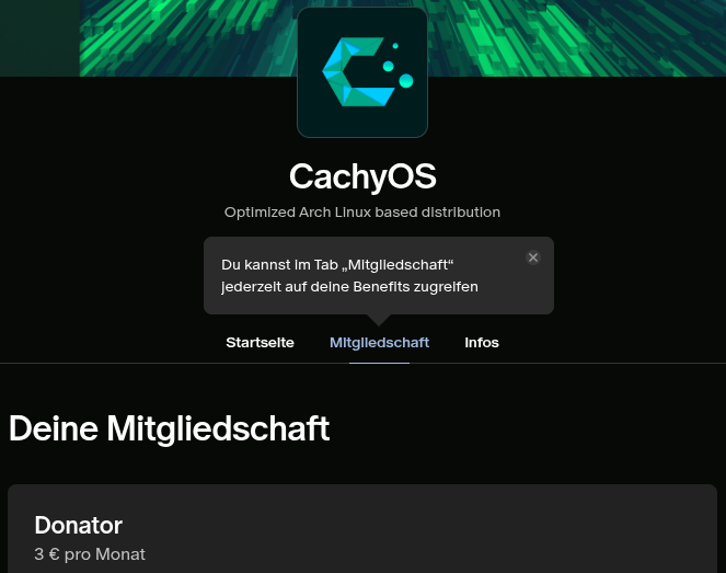

Ich möchte mich an dieser Stelle beim @ptr1337 und seinem Team für die Arbeit an CachyOS bedanken! Es ist wirklich toll was ihr hier auf die Beine gestellt habt. Als kleines Dankeschön habe ich für euch bei Patreon ein Donator-Abo eingerichtet. Hoffe das kommt auch so bei euch an. ;)

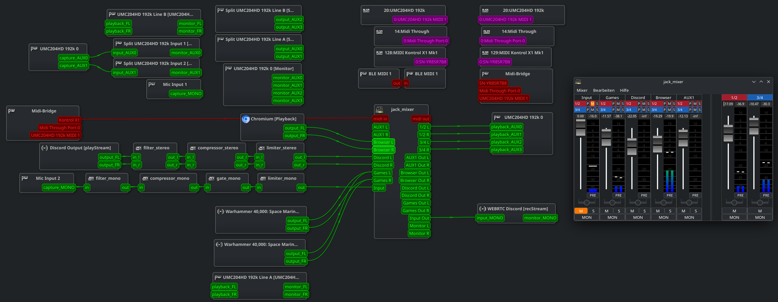

  • Wenn ich ein neues Spiel installiere, sendet Pipewire das Audiosignal an die Default-Sink LineA und ich muss das händisch auf den JackMixer Games patchen. Vielleicht gibts da einen besseren Weg, mal schauen.
  • Einrichtung eines parametrischen EQs mit APO Konfiguration für meine Sennheiser HD-25 II 1 Kopfhörer. Das wird durch die Einbindung eines LSP-Stereo-EQ-Plugin zwischen JackMixer und playback_AUX3/4 realisiert, in das die APO EQ.txt importiert/übertragen wird. Easy-peasy.
Die Soundchain mit den LSP und JackMixer läuft hervoragend und stabil, genau wie die Steuerung per MIDI Controller. Es gibt keine Knackser oder Aussetzer und die Latenz ist erfreulich gering.
Ja, du kannst eine Virtuelle ausgabe erstellen, die als Standard setzen für den Desktop wie halt nen richtige Lautsprecher. in Pipewire kannste dann dessen ausgabe auf den mixer ziehen. so ist zumindest erstmal alles als Standar auf einem der Mixer kanäle.
https://unix.stackexchange.com/questions/174379/how-can-i-create-a-virtual-output-in-pulseaudio
39
You can add a sink with
pacmd load-module module-null-sink sink_name=MySink<br>pacmd update-sink-proplist MySink device.description=MySink<br>
You can add a loopback device with the command
pacmd load-module module-loopback sink=MySink
