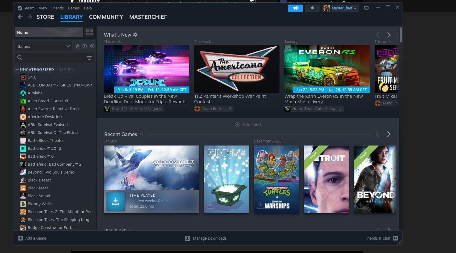

ich hab jetzt einfach den pc nochmal platt gemacht 😅 es kann ja nicht sein das sich da einfach was verstellt...
cachy os idiotensicher und hab ja genügen installation hintermir
oder kann das mit niewieder gtx 980 zusammenhängen is schon älter🤔
