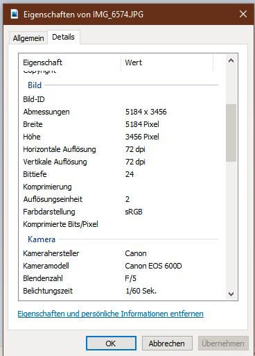

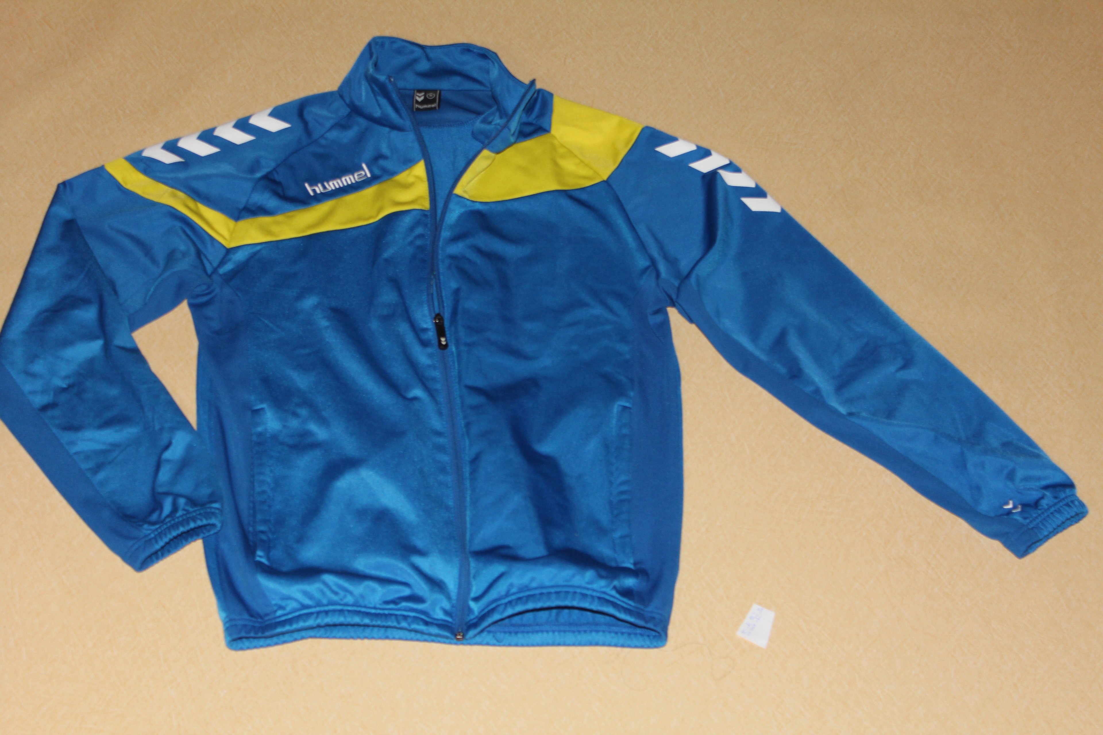

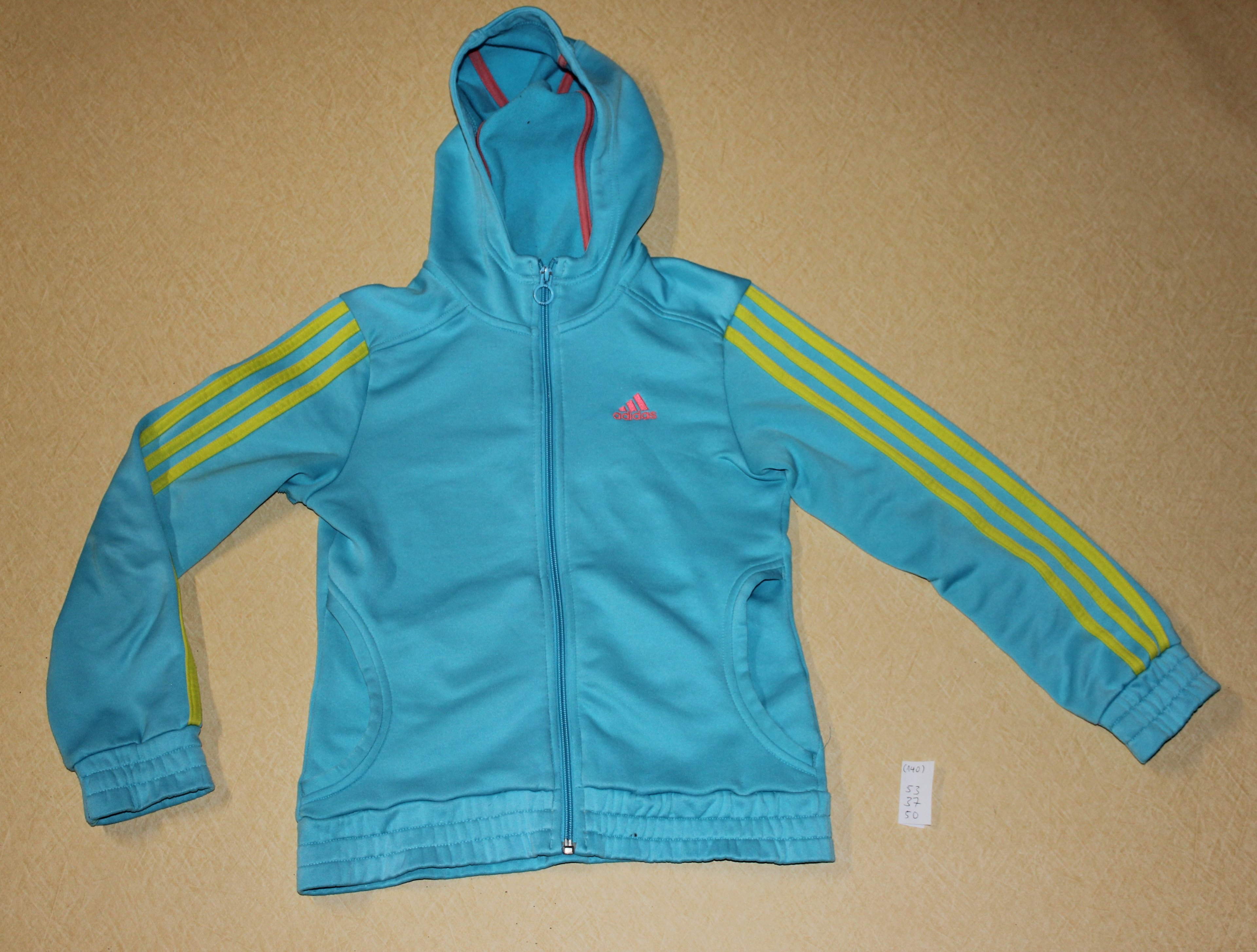

Also das ist jetzt kein direkter Fotovergleich aber anhand dieses Beispiels wird schon deutlich genug was ich genau meine:
LINKS: ein Foto aufgenommen mit der EOS 500D. Unten rechts kann man die Notizen auf dem weißen Zettelchen exakt ablesen

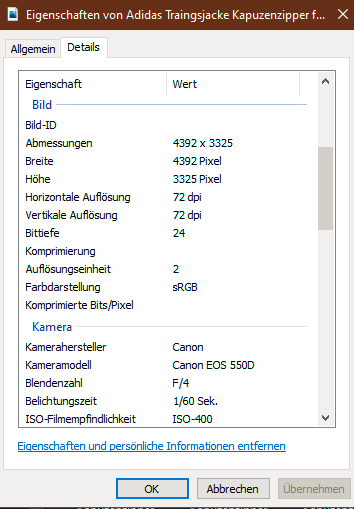

RECHTS: aufgenommen mit der EOS 600D. Dort sind die Notizen auf dem Zettelchen unten rechts nicht ablesbar weil sie unscharf sind. Sicherheitshalber habe ich nochmal die einen Screenshot der jeweiligen Bildeigenschaften angehangen. Vielleicht wird man daraus schlauer

Brennweitenangabe fehlt bei beiden Bildern. Die ISO Angabe fehlt bei dem zweitem Bild. Wurde mit Stativ aufgenommen? Wenn nicht könnte 1/60s zu Verwackeln geführt haben.
Beide Fotos sind unscharf. Das zweite nur noch extremer als das erste.
Mein erster Eindruck ist, dass die Ausleuchtung zu schlecht ist und eine hohe ISO verwendet wurde und der Fokus nicht richtig sitzt.

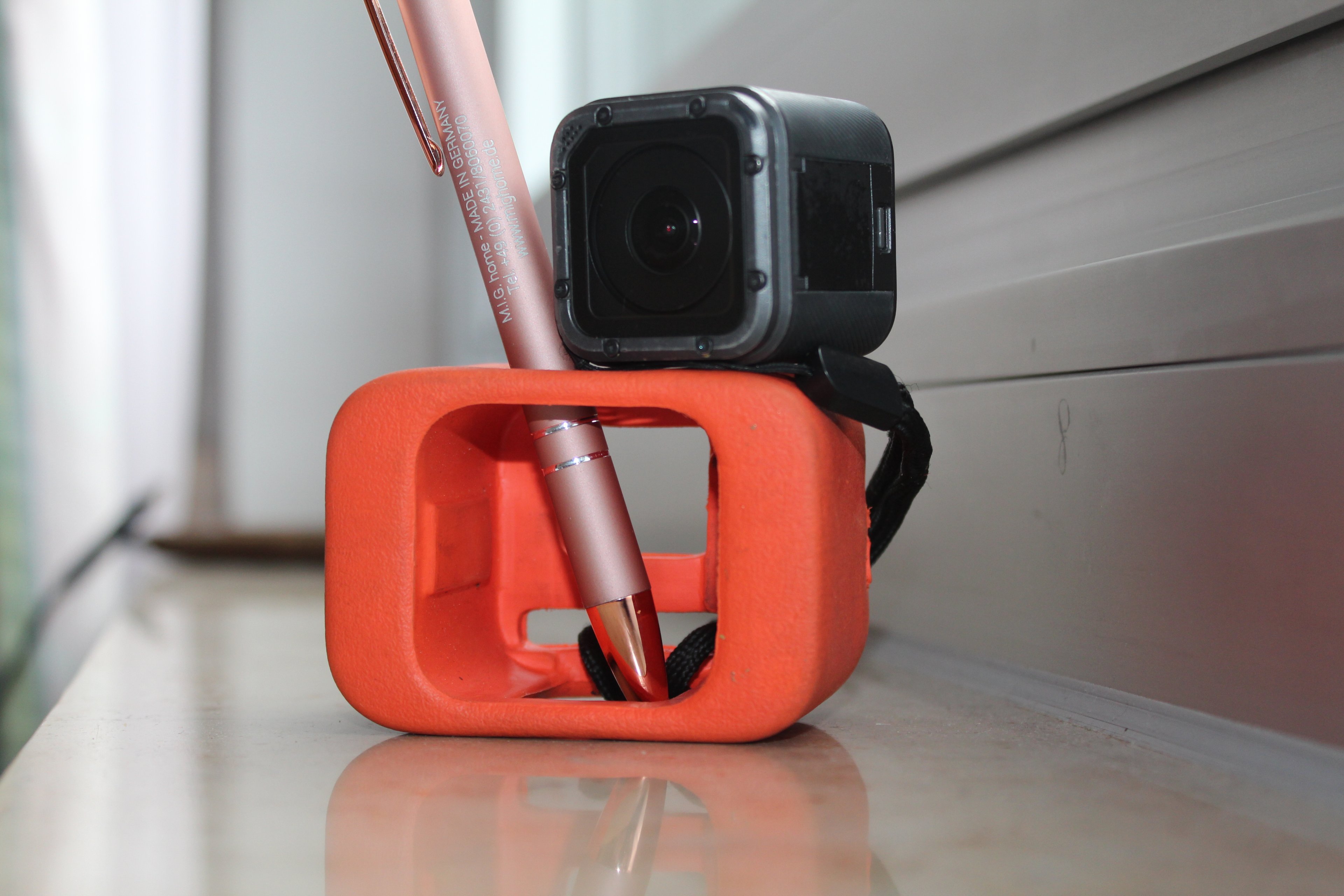

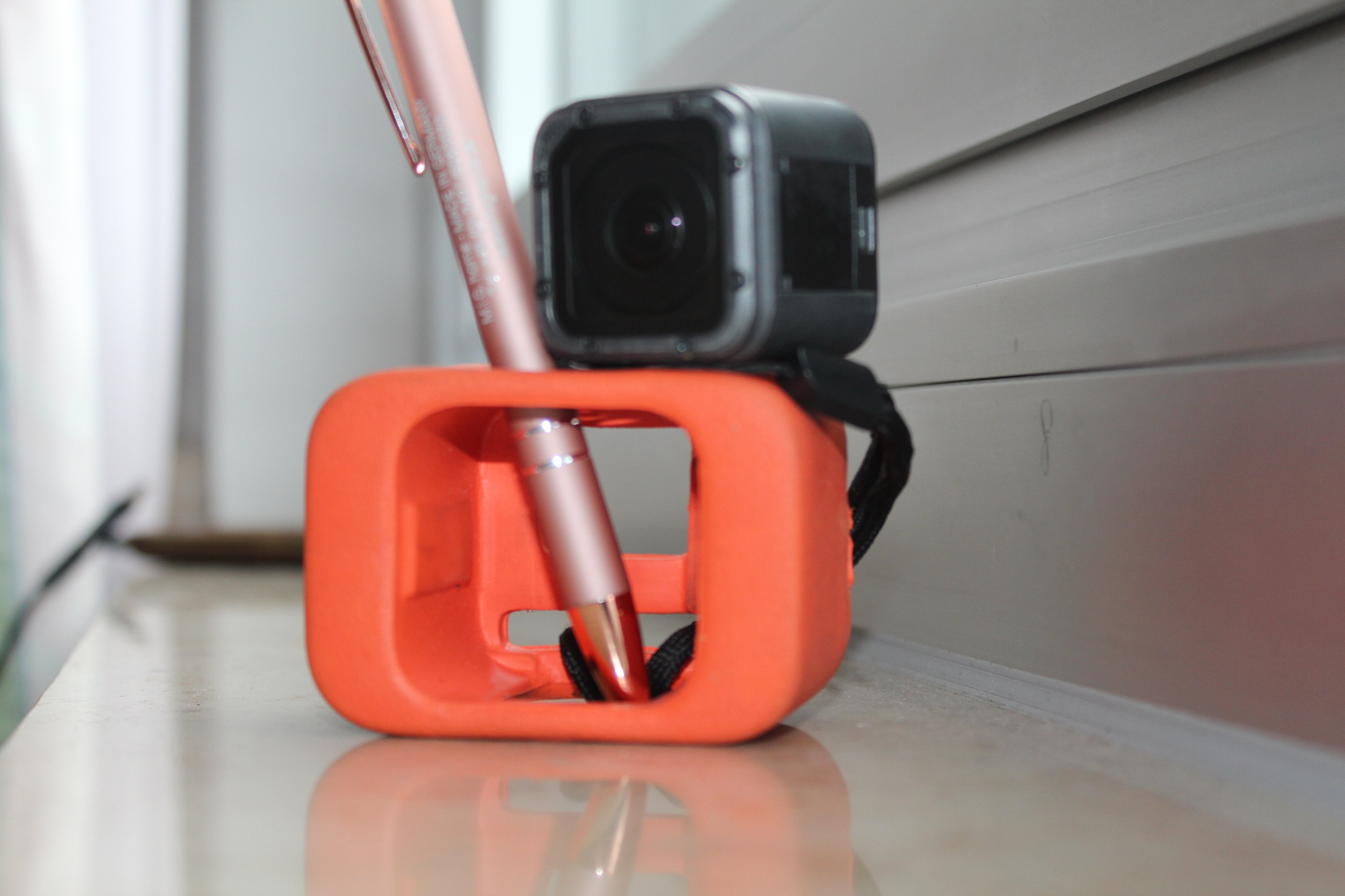

WOW, danke! Das war jetzt ein sehr aufschlussreicher Versuch! 😳❗️
Bild Links: AF mit Sucherbetrieb (unscharf)
Bild rechts: AF mit Live-View (schärfer)
Damit ist die Sache relativ klar - Phasenautofokus defekt bzw. dejustiert. Anders als moderne spiegellose Kameras fokussieren DSLRs ja im Sucherbetrieb nicht direkt auf den Bildsensor (wie denn auch, früher war dahinter ein Film, der kein Licht bekommen durfte, außerdem hängt der Spiegel davor), sondern einen separaten AF-Sensor - und wenn der verstellt oder sonst wie beleidigt ist, kommt sowas raus.
Wenn du die Kamera nimmer retourgeben kannst, musst du entweder mit dem Makel leben oder das reparieren lassen - und letzteres kostet vermutlich mehr, als die Kamera gekostet hat.
