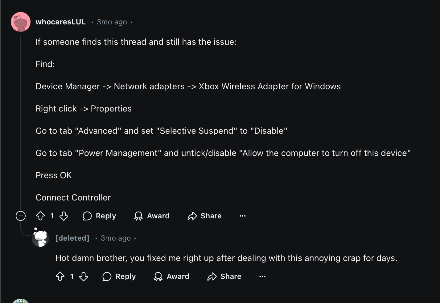

https://www.reddit.com/r/techsuppor..._controller_randomly_disconnecting_from_xbox/
Für viele scheint es damit wieder zu gehen. (wird so ähnlich mehrfach im Thread beschrieben)
Andere haben die Batterien / Akkus gewechselt.
Reaktionen: Moetown und frames p. joule

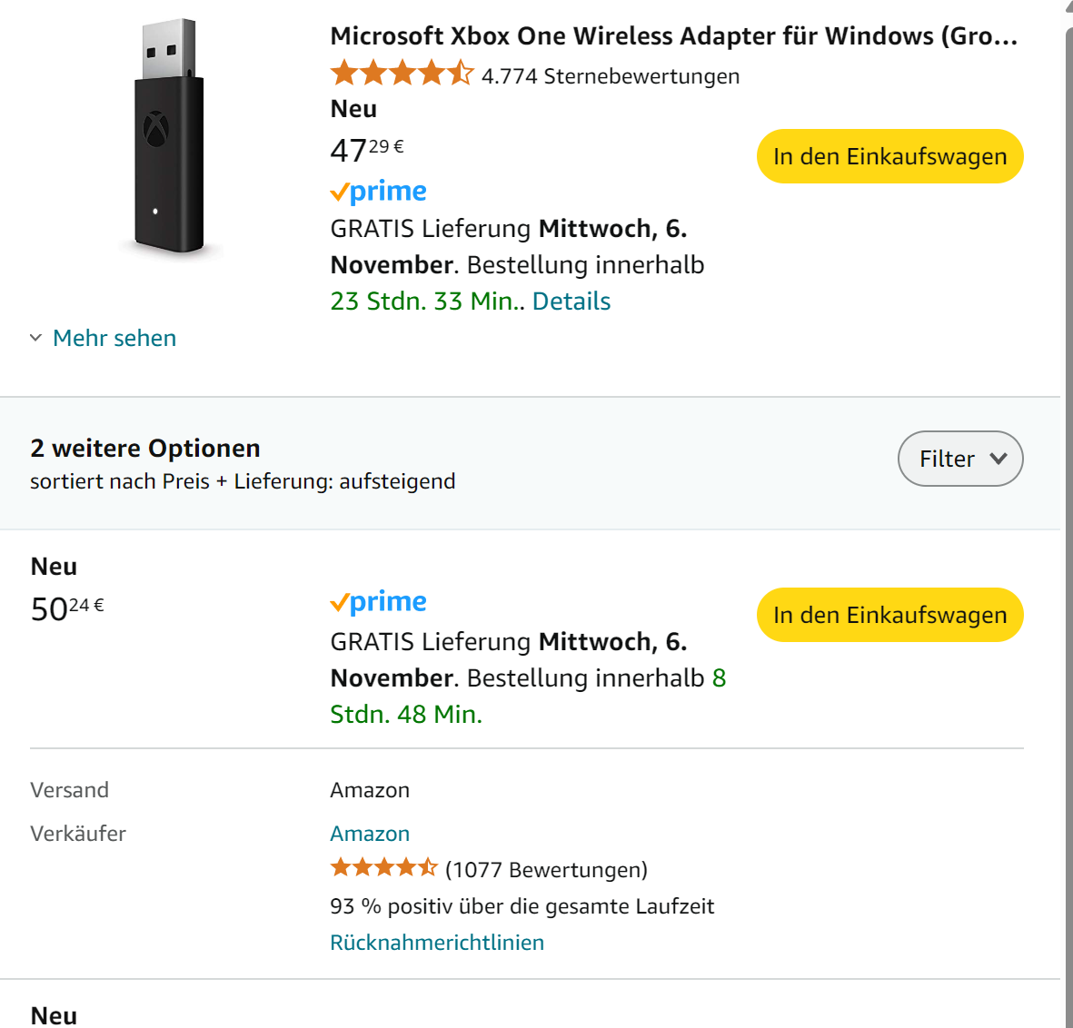

Sowohl das Bundle als auch der Dongle selbst ist seit vielen Monaten nicht mehr zu bekommen. Eine Schande aus Microsoft Sicht, sie wollen scheinbar kein Geld verdienen und die gesamten Hardwaresparte wird maximal stiefmütterlich behandelt.
EDIT: Ich muss mich an dieser Stelle etwas korrigieren, Amazon behauptet den Dongle liefern zu können, allerdings zu was für einem Preis!
https://www.amazon.de/dp/B00ZQW91DE?language=de_DE
Ist halt von Amazon UK, als Importware. Soviel zum Thema lieferbar.
Ob lieferbar oder nicht, bringt @Moetown nicht weiter.
Danke, ich bin die ganzen Tipps mal durchgegangen und habe auch den Energiesparmodus für die USB-Ports und den XBox-Controller deaktiviert. Mal schauen, ob das etwas bringt. Software war schon aktuell am Controller.
