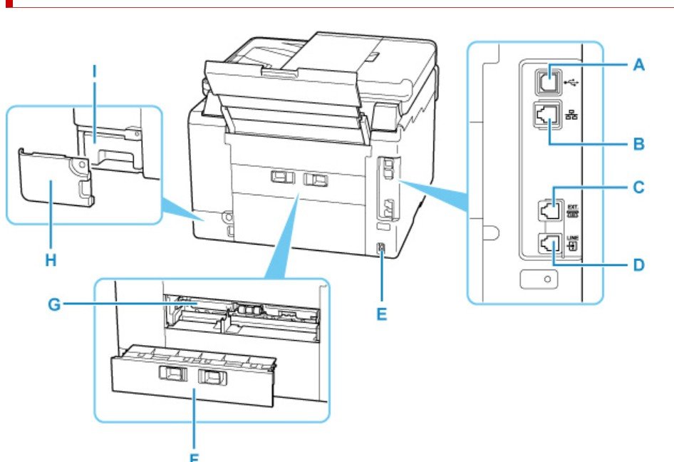

habe hier einen Canon MAXIFY GX7050 der nun einen hartnäckigen Papierstaufehler bringt der auch nicht mehr weggeht.
Der Drucker ist nun 10 Monate alt.
Ob vorne, hinten oben im Scanner egal wo, alles habe ich überprüft und noch zusätzlich mit einer Elektronik-Presluft Sprüher gereinigt bzw. soweit als möglich.
Die Rollen, habe ich auch nochmals versucht zu reinigen.
Keine Änderung: Der Fehler bleibt hartnäckig.
Angefangen hat es kurz zuvor.
Er hat mal einen Papierstaufehler gebracht der aber dann (weiss nicht was ich gemacht hatte, wahrscheinlich nur ein paar Abdeckungen geöffnet und wieder verschlossen) wieder verschwand.
Jetzt seit kurzem bleibt der Fehler hartnäckig. Trotz Ausschalten etc.
Was kann das sein, gibt es da irgendwo einen Sensor der Verschmutzt ist oder muss es in der Drucker in die Reparatur?

Ja, bin gerade nach deinem Hinweis dies nochmals durchgegangen
Bei mir kommt ja der Code 1300
nachdem bei mir
===> "Wenn Sie das gestaute Papier am Papierausgabeschacht oder am hinteren Fach nicht sehen können:"
is so ist...das ich KEIN gestautes Paier sehe bin ich zum Punkt
"In anderen als den obigen Fällen:"
gewechselt und habe nun die Abdeckung
normal sollte man glaube ich gestautes Papier sehen... ist aber nchts zusehen
Ich habe nun Abdeckung F nochmals geöffnet und nun auch das Teil "G" ausgebaut und ausgeblasen
Fehler ist immer noch der Gleiche!
