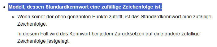

Für ein Standard Passwort aber etwas über komplex, oder?
Canon macht 3 verschiedene Wege bei den default Passwoertern.
Hat mich bei meinem G7020 damals auch genervt.
Ist eigentlich auch so beschrieben bei Canon.
https://ij.manual.canon/ij/webmanual/Others1/EN/PW/pw_default.html
@Gelöschter_User hat Dir dazu im Post #2 schon die die deutsche Version geliefert.
Da steht auch genau das drin, was am Ende @ChatGehPeeTee beschreibt.
